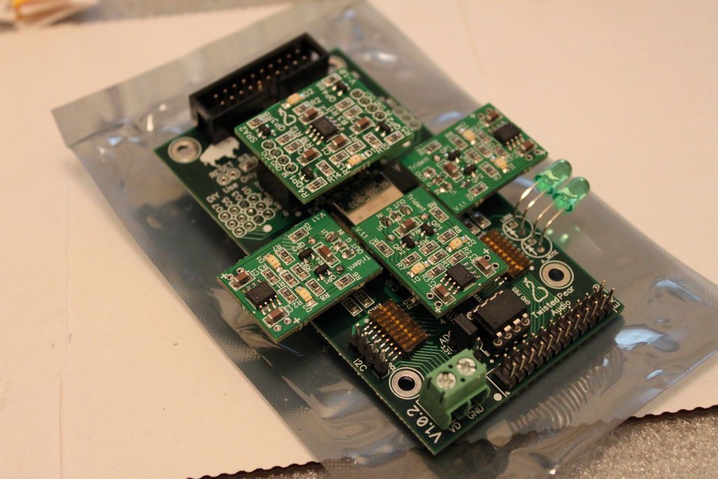

Κολλήθηκαν τα SMD jumpers (μη ρωτήσετε.. πίκρα..) στις θέσεις J1-12 ώστε να υποστηρίζεται δικάναλη λειτουργία με το 4 input board.
Μονταρίστηκαν τα Trident και μπήκαν πάνω.

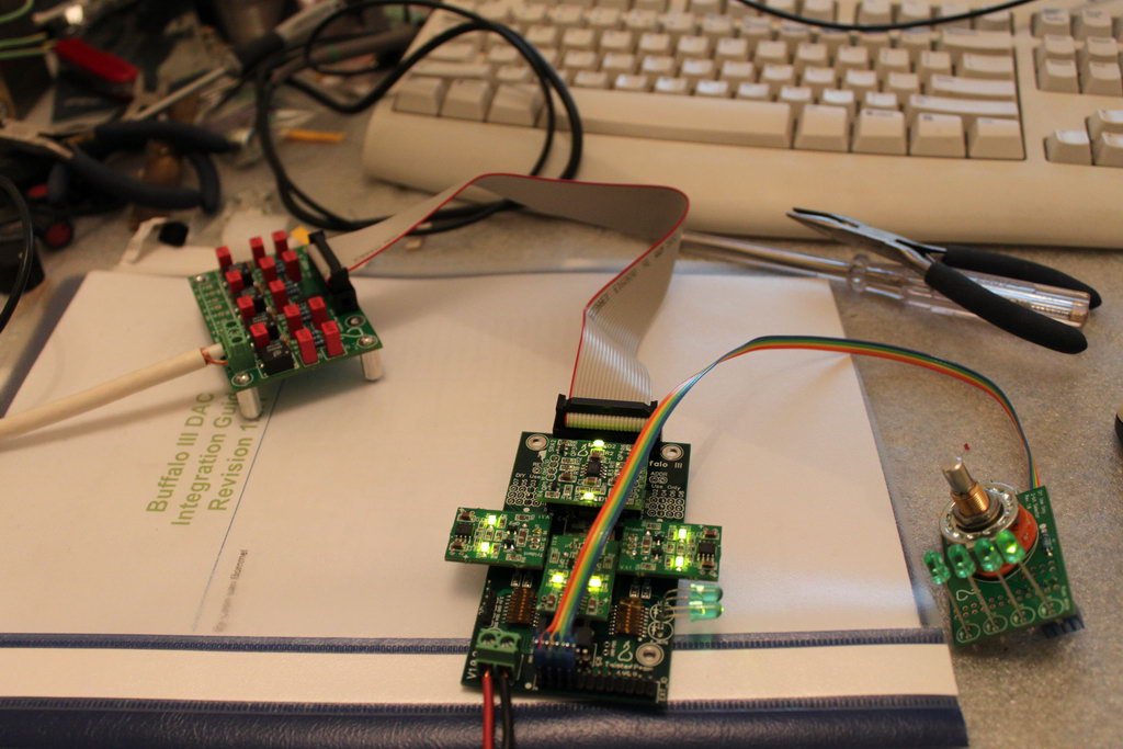

Καταλήξαμε έτσι:

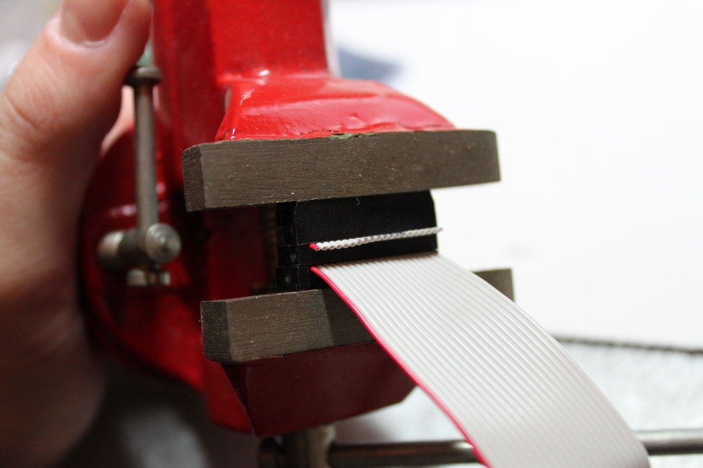

Σειρά της καλωδιοταινίας που συνδέει το βουβάλι με το 4 input board. Για να συνδεθούν σωστά οι ακροδέκτες χρειάζεται μέγγενη:
Οπότε, όλα είναι έτοιμα. Τα συνδέουμε μεταξύ τους, περνάμε μια φορά ακόμα στα γρήγορα το manual μήπως και μας ξέφυγε τίποτα, βάζουμε ρεύμα and pray to god:
Καπνός δεν βγαίνει, τα λαμπάκια ανάβουν, βλέπουμε κατανάλωση στα ~420mA, οπότε χαλαρώνουμε.
Μέτρησα και τις τάσεις πάνω στα regulators για καλό και για κακό.. όλα ΟΚ..
Λαμπάκι lock δεν είδα, καθότι η ώρα είχε πάει αργάμιση και δεν είχα κουράγιο να σετάρω τα dip switches. Σήμερα αυτά..

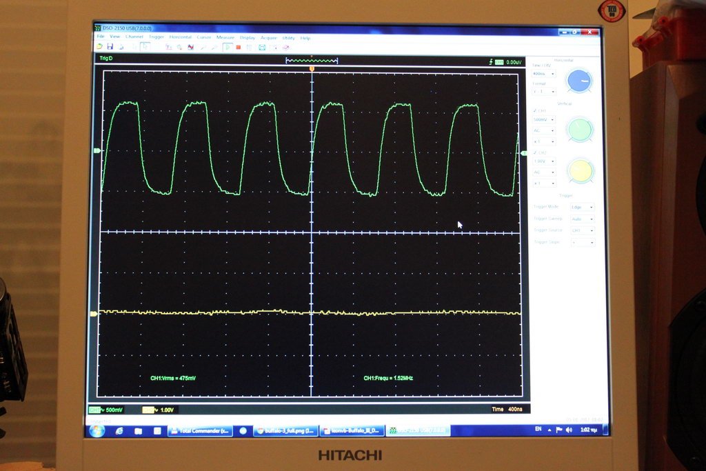

ΥΓ. Πάρτε και σε cameo appearance την έξοδο s/pdif του reference transport μου (οκ, όχι ακριβώς reference, πιο πολύ αναλώσιμο / αδιάφορο αν καεί
Είναι φυσικά το BlueSky!
(σημ.: το παραπάνω είναι με έξοδο floating, δηλαδή όχι σωστά terminated)
