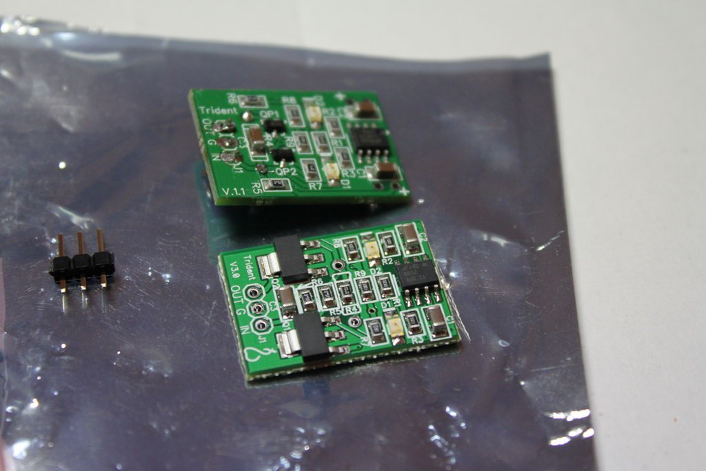

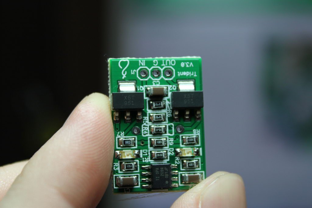

Οπότε με το που διαπίστωσα τον θάνατο του ζώου, παρήγγειλα ένα καινούργιο. Πρόλαβα στο τσακ ένα από τα τελευταία κομμάτια της πιο πρόσφατης παραγγελίας. Όταν το παρέλαβα (πρώτες μέρες αυτού του μήνα) διαπίστωσα με έκπληξη ότι είχε διαφορετικά tridents (v3). Διάβασα ότι είναι αρκετά διαφορετικά από τα v1.1 που κυκλοφορούσαν μέχρι τώρα, με κύρια διαφορά τη χρήση άλλου (αρκετά καλύτερου) τελεστικού (OPA 209A) και σημαντικά μεγαλύτερων ημιαγωγών ισχύος. Το αποτέλεσμα είναι τα tridents να είναι πια σημαντικά λιγότερο ευπαθή (ειδικά με το κομμάτι των 1.2V που τραβάει και το μεγαλύτερο "ζόρι" είχε αρκετός κόσμος θέμα..) και επιπλέον να μην χρειάζονται εξωτερικές αντιστάσεις (είναι πλέον SMD και ήδη μονταρισμένες πάνω στην πλακέτα). Όσο αφορά τις επιδόσεις στη χρήση μας, λογικά θα είναι λίγο καλύτερα από τα v1.1 αν μη τι άλλο λόγω καλύτερου τελεστικού. Αν ακούγεται αυτό είναι άλλο θέμα..
Πάρτε και δυο φωτογραφίες:
Πάνω το v1.1, κάτω το v3
Κοντινό στο v3.
Αν θυμαμαι καλα οι μετρησεις στο δικο μου βουβαλι ειναι ιδιες,χωρις βεβαια τιποτε επιπλεον,πλην των trident
Δημητρη μια ερωτηση ακομη[σε πριζω βεβαια]:Τα νεα trident ειναι 5 βολτ και τα τρια ,η τα δυο ειναι 5 και το ενα 1.2.? Επισης 100mA και τα τρια?
Μωρέ και μόνο που έχουν μεγαλύτερες ανοχές, θα αξίζουν... απλά όχι ως ουσιαστική αναβάθμιση, μόνο για να έχεις το κεφάλι σου "ήσυχο"...

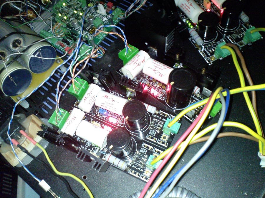

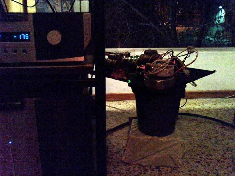

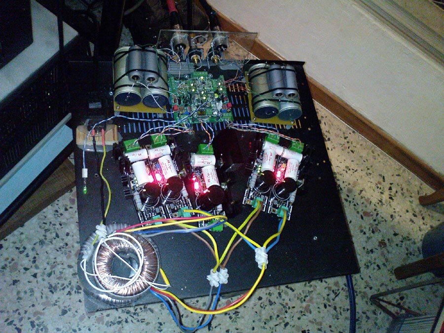

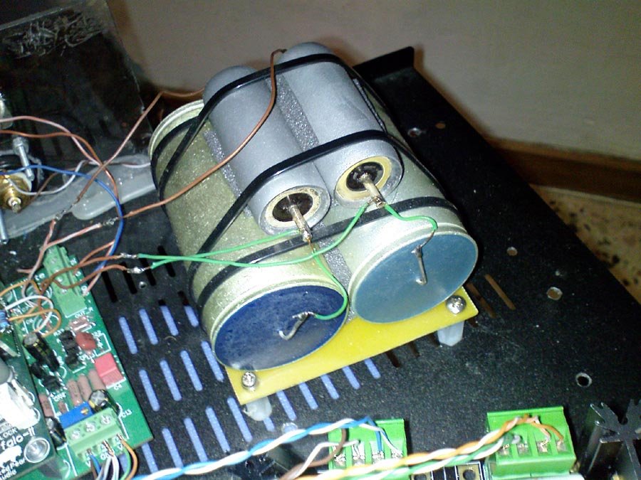

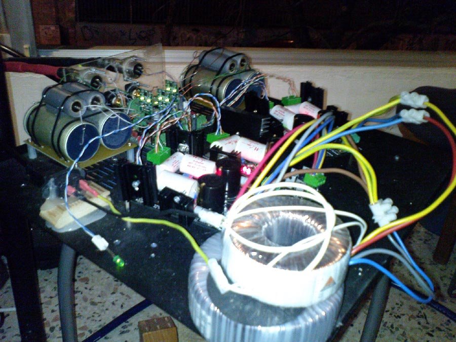

από την χτεσινή ακρόαση στου Τσάκωνα...
το ζώο είναι φυτοφάγο γι αυτό στο τέλος το βάλαμε στη γλάστρα να βοσκήσει...
:idea:
