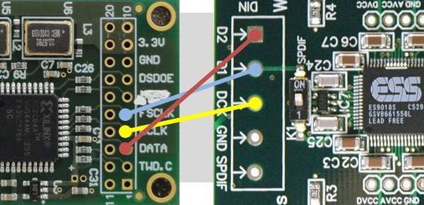

τί ακριβώς εννοείς εδώ?
Δες στην πρώτη φωτό που ανέβασα, έχω αποσυνδέσει την καλ/νια που συνδέει την πλακέτα επιλογής εισόδων με το Β ΙΙΙ για να συνδέσω το πλακετάκι.
την είδα.
εγώ έχω ΒΙΙ...
γι αυτό προσπάθησα να πιάσω το νόημα.
Εσύ που έχεις B ΙΙ συνδέεσαι έτσι:
Αν θέλεις βέβαια και USB (I2S) και s/pdif, θα χρειαστεί να προσθέσεις και κάποιο έξτρα κύκλωμα, π.χ. ένα Otto-II.
Επίσης θα χρειάζεται και να αλλάζεις input format μεταξύ s/pdif και I2S καθώς και IIR Bandwidth. Κοιτώντας το manual soy, κάτι βλέπω επίσης για ένα SPDIF switch που βγάζει off τον on-board comparator που έχεις. Αυτόν θα πρέπει να τον πειράζεις για να αλλάζεις μεταξύ s/pdif και USB.
Εγώ στο δικό μου τα αλλάζω όλα αυτά αυτόματα, μέσω του Arduino. Όταν επιλέγω δηλαδή την είσοδο USB, αυτόματα ορίζει ως φορμάτ το I2S, ως IIR Bandwidth τα 50 ή 70KHz, κτλ.
Θα έχω βέβαια και ένα sidecar, για την φυσική εναλλαγή των σημάτων (εκεί που εσύ θα έχεις Otto).
