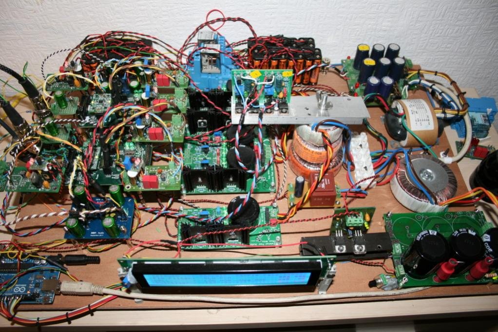

το μπαταριοθέμι τι κάνει?
τα σάλας γιατί μίκραιναν?
δεν ψήνονται?
δεν ψήνονται?
Έχει μπαταρίες για λόγους φορητότητας :flipout:
Σίγουρα εκεί μέσα όλα για κάποιο λόγο θα υπάρχουν (δηλώνω άσχετος). Αλλά σαν πρώτη σκέψη μου φάνηκε πολύ αστεία :D
πάντως Μήτσο αν ταξιδέψεις ποτέ με αεροπλάνο, καλύτερα να μην το πάρεις μαζί σου.
Μoυ θύμισε την κλασική σκηνή από ταινία
- Κόψε το Κόκκινο καλώδιο
- Μα δεν έχει κόκκινο καλώδιο
- Τότε κόψε το πράσινο
- Και ο ήρωας μας τελικά κόβει το μπλε
- Και ουφ… Δεν έσκασε η βόμβα
Δεν είναι το δικό μου ρε σεις!! :flipout: :flipout: :flipout:
Είναι ένα "παράδειγμα" που έφεραν στο diyaudio.com για το πως μπορεί να ξεφύγει η κατάσταση.. :flipout:
Παντως ξεφευγει μετα την πρωτη υλοποιηση
το πρωτο δικο μου ηταν σαν στρατιωτακια.
μετα ξεφυγε....
