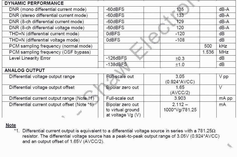

Eπίσης, από ότι φαίνεται έχει τελεστικό μεσα:
Λέει ένας που διάβασε το white paper του sabre:
''The case for current output mode is (according to footnote 16) to "cancel a slight on-chip resistor voltage coefficient"
The difference between voltage mode and current mode output stage is that in voltage mode the output connects to input of the opamp and in current mode output, the output connects to a resistor.
It seems then that the off chip resistor is the element canceling the voltage coefficient of the on-chip resistor.''
Αλλά ο russ απαντάει:
Sorry, but this is not correct.
Using it in current mode means using it into a low (as close to zero as possible) impedance. An opamp is typically used precisely to do this.
Using it in voltage mode means running it into a higher impedance (it does not have to be very high either
και του απαντά πάλι αυτός:
"Russ, that makes a lot of sense now. I was trying to make sense of footnote 16 of the white paper where it says current mode "cancels" an on chip voltage coefficient. I understood that as for example the on chip resistor has positive voltage coefficient, then the off chip resistors would have negative voltage coefficient and thus they would cancel. But if in current mode, the voltage stays constant, then there is no effect of voltage coefficient on the on chip resistors"
οι πιο έμπειροι ας διαφωτίσουν....
εδώ έχει κάποια papers πάντως http://www.esstech.com/index.php?p=support_downloads
πχ [url]http://www.esstech.com/PDF/Sabre_8_2Channel_64PIN_V3_SCH.pdf
[/URL]

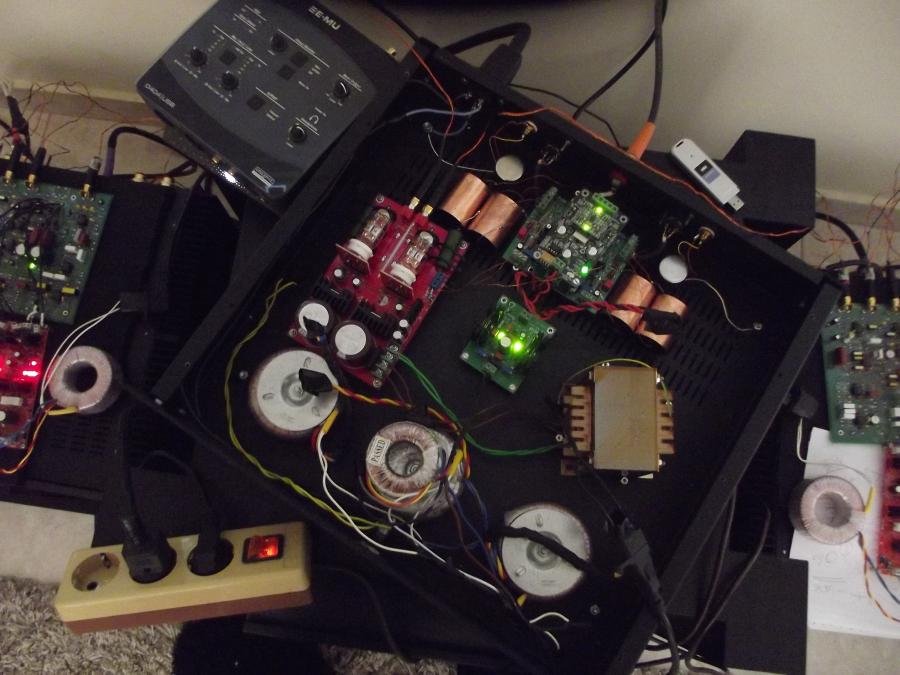

τι θα λεγατε για ενα μ/τ με λογω μετασχηματισμου 1:10 και μια αντισταση παραλληλα στο δευτερευων 1.1 Ohm?η εξοδος του dac Θα εβλεπε τοτε επαγωγικο φορτιο 0.1ohm και συγχρονως ωμικο την αντισταση του πρωτευωντος οποτε δεν θα βραχυκυκλωνονταν.μετα θα το μ/τ θα μπορουσε να μπει η λαμπα η τιποτα αναλογος το κερδος.
EDIT.μαλλον πρεπη να μπει ενα σταδιο ακομα αφου διαφορετικα η 1.1R θα αλλαζει αναλογα με το προ που θα ακολουθηση ενω με ενα ενεργο σταδιο ακομα μπορη να
προυπολογιστη.
μου φαίνεται θα επαναλάβω το ίδιο σεταπ που είχα μέχρι πριν από λίγο αλλά με την νέα λάμπα.
Δηλαδή legato για το i/v και μετά πριν τους πυκνωτές εξόδου τη λάμπα...
αν θυμαμαι καλα ειχες κρατηση μονο τον πρωτο τελεστικο απο το legato;
είχα κλέψει σήμα πριν τους πυκνωτές εξόδου.
(έτσι θυμάμαι πέρασε καιρός).
το buffer δεν το είχα ποτέ.
Ενδεχομένως να μπορούσα να πάρω και νωρίτερα...
Πέτα τα όλα και βάλε IVY III. :D
Kαλό φαίνεται πως είναι το σκατούλι έτσι στα γρήγορα που το ακούω τώρα....πιο αναλυτικα το ΣΚ...
Έτσι απο τα πρώτα ακούσματα, έχει λίγο "λίπος" μεσοχαμηλά, πολύ καλά άκρα, πολύ καλή ροή και τέμπο... πάντως αυτό με το χαμηλό που ακούτε από το πουθενά απλά δεν υπάρχει, μάλλον είναι θέμα αντιστροφής της φάσης...εγώ το παίζω από το - του ντακ....σημείωση το ακούω με τους ρώσικους 1uF που βλέπετε και τις λάμπες που είχε πάνω, αντίσταση εισόδου 3.3Ω μιας που έχουν πολύ κέρδος και οι τελικοί μου, και αντιστάσεις μετά τους πράσινους στα 330k.
Πάντως αυτό που κάνετε με την μεγάλη (για current mode) αντίσταση εισόδου (π.χ. 3.3Ω) δεν ξέρω τελικά τι του κάνει του 9018.. Δεν έχω καταλάβει αν δουλεύει όντως πραγματικά σε current mode. Σίγουρα δεν δουλεύει εντελώς σωστά, καθότι για να γίνει αυτό θα έπρεπε να βλέπει σχεδόν μηδενική αντίσταση.
Σίγουρα δεν δουλεύει σωστά...αλλά αν του βάλω 0,1Ω δεν θα ακούω τίποτα, εδώ τώρα και θα ήθελα λίίιιιγο ακόμα και μάλλον θα του βάλω λίγο μεγαλύτερη, 10Ω ας πούμε...ή θα αλλάξω 2 αντιστάσεις στο κρος να δώσω λίγο γκαιν από εκεί, θα δω...
Σωστός! :smile:
Εγώ γράφω τα παραπάνω περισσότερο ως disclaimer, του στυλ "δοκιμάστε τις λάμπες, αλλά να έχετε υπόψη ότι.....".
Μη νομίζει κανείς ότι με μια λάμπα και 2-3 εξαρτήματα (στη συγκεκριμένη εφαρμογή) κάνει σωστή δουλειά.. ;)
Ειδικά εγώ για να παίξω σωστά με αυτό, πρέπει να κάνω αρκετές αλλαγές...α) να βάλω χαμηλότερης χωρητικότητας ic, β) να αυξήσω την αντίσταση εισόδου του κρός που ακολουθεί, το οποίο είναι λίγο πακέτο τελικά γιατί δεν είναι απλά μια αντίσταση, αλλά ο linkwitz έχει φτιάξει στην είσοδο ένα κύκλωμα που εκτός ότι διαμορφώνει την αντίσταση εισόδου, δημιουργεί παράλληλα κι ένα emi/rf φίλτρο και πρέπει να διατηρήσω τα χαρακτηριστικά του, γ) να μάθω πως παίζει current mode το βουβάλι κτλ...χέσε μέσα δηλαδή...
