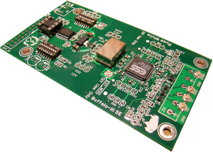

Τα παιδιά στην Twistedpear Audio έβγαλαν άλλη μια έκδοση του γνωστού βουβαλιού, το Buffalo III SE.
Πριν αρχίσετε να βρίζετε, να σας προλάβω λέγοντας ότι δεν παίζει καλύτερα από το Buffalo III (*). :p
Η ουσιαστική διαφορά του είναι ότι δεν υποστηρίζει πια 8 κανάλια, παίζει δηλαδή μόνο stereo, και ότι οι είσοδοί του είναι a-la Buffalo II, δηλαδή δέχεται μία πηγή s/pdif (consumer level) και μία πηγή s/pdif (TTL) ή I2S. Αυτή η υλοποίηση έχει ένα καλό και ένα κακό.. Αν έχεις μέχρι 2 s/pdif πηγές ή μία s/pdif και μία I2S, όλα είναι καλά.. δεν χρειάζεσαι τίποτα περίπλοκο, εκτός ίσως από κάποιον comparator. Στο B III για παραπάνω από μια είσοδο έπρεπε να βάλεις την πλακέτα των 4 εισόδων με τον επιλογέα. Οπότε, για λίγες εισόδους ένα B III SE βγαίνει πιο οικονομικό.
Αν θέλεις όμως περισσότερες, το κόστος ανεβαίνει απότομα καθότι το 4:1 mux είναι αρκετά πιο ακριβό από την πλακέτα των τεσσάρων εισόδων που δέχεται το κλασικό B III.
Μια ακόμα διαφορά είναι η υποστήριξη U.FL connectors (ομοαξονικούς) στις εισόδους, ενώ μια ακόμα διαφορά (αρκετά σημαντική σε κάποιους) είναι ότι δέχεται και εξωτερικό σήμα clock μέσω U.FL (βλέπε synchronous mode μαζί με το FIFO του Ian).
Περισσότερα εδώ: http://twistedpearaudio.com/docs/community_docs/leonvb-Buffalo_III_DAC_Integration_Guide_V2.0.0.pdf
(*) Είπα ψέμματα, παίζει καλύτερα από τα B III που έχουν πουληθεί μέχρι τώρα, γιατί το B III SE συνοδεύεται από το νέο AVCC module το οποίο λένε όσοι το έχουν δοκιμάσει στο diyaudio.com ότι βελτιώνει τον ήχο σε σχέση με το "παλιό" AVCC. Anyway.. για όσους πιστούς, το AVCC πωλείται και σκέτο στα $40.
