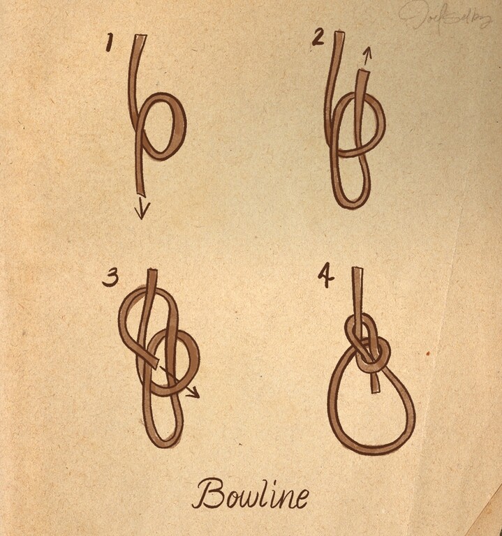

Το καλυτερο που μπορει να κανει κανεις σε τετοια περιπτωση ειναι κατα τη γνωμη μου η καντηλιτσα, ο πιο χρησιμος και αξιοπιστος κομπος ever.
Δεν ειναι τυχαιο που αυτος ο ναυτικος κομπος λεγεγαι και Βασιλιας των κομπων και χρησιμοποιειται σε διασωσεις/ανυψωσεις και παντου.
Ειναι σταθερος και λυνεται πολυ ευκολα οσο και να τον σφιξεις, οση ενταση και να υπαρξει στην θηλια κατα την χρηση.

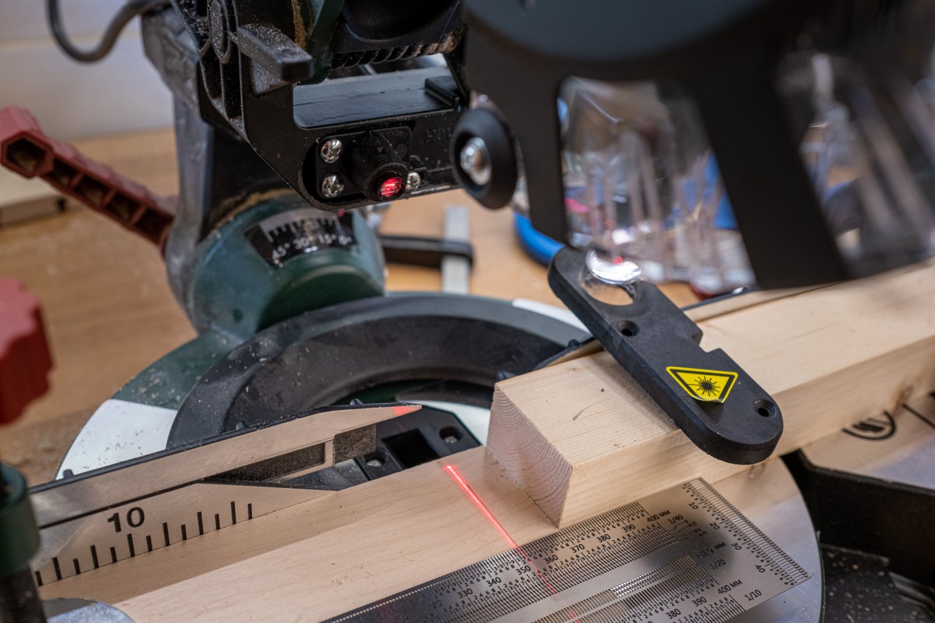

Σήμερα που έκανα την πρώτη σοβαρή δουλειά με το Radial της Parkside, διαπίστωσα πως το laser έδειχνε ... αλλού για αλλού! :confused:
Το είχα διαβάσει είναι η αλήθεια, και εδώ και στο internet, πως πολλοί δεν ανοίγουν καν το laser, λόγω της ανακρίβειάς του.
Και ειναι κρίμα, γιατί μου φαίνεται σχετικά χρήσιμο βοήθημα, οπότε είπα να το ρυθμίσω.
Έβαλα ένα κομμάτι ξύλου και το σημάδεψα με ακρίβεια

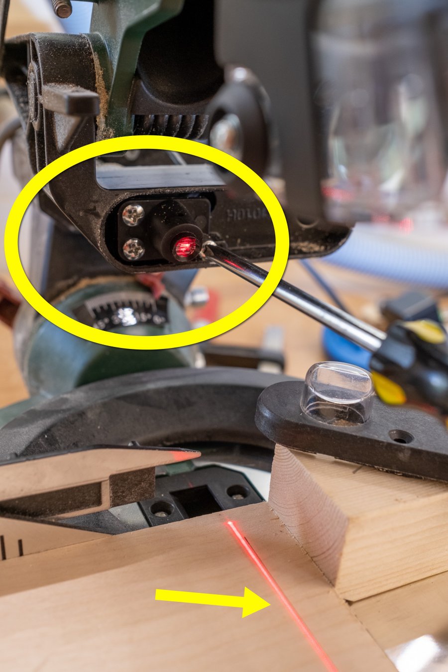

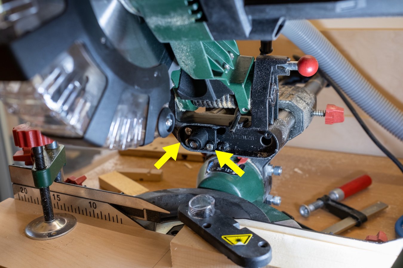

Ξεβίδωσα λοιπόν δυο βίδες PH2 από αυτό το καπάκι

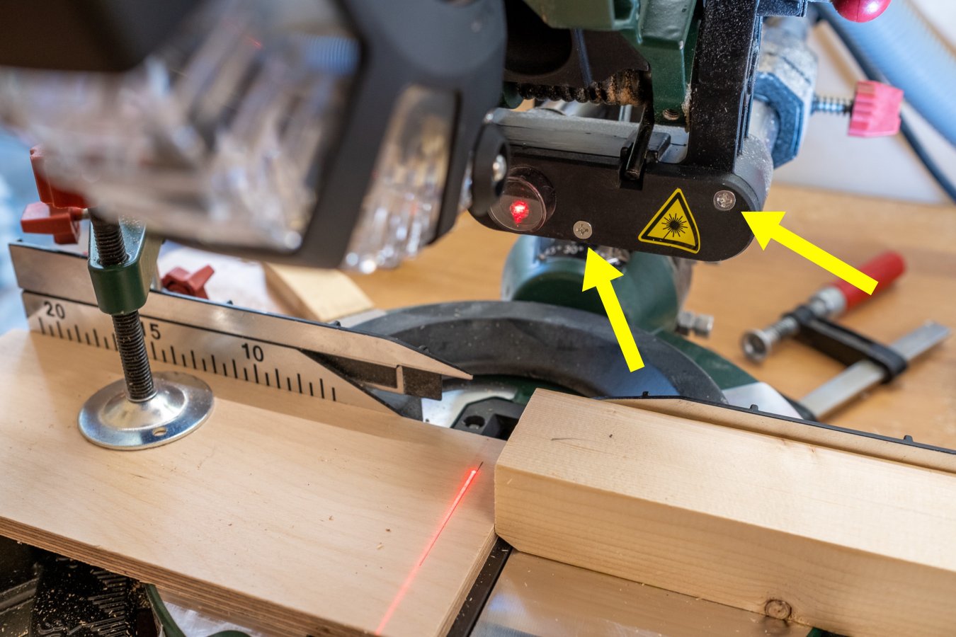

Με τη μονή (δεξιά) βίδα, ρύθμισα το δεξιά - αριστερά
Με το ζεύγος (αριστερά), ρύθμισα την καθετότητα.
Το ρύθμισα έτσι ώστε να ξέρω πως θα μου μείνει ό,τι βρίσκεται δεξιά από τη γραμμή του laser, που με βολεύει.
Έτοιμο
