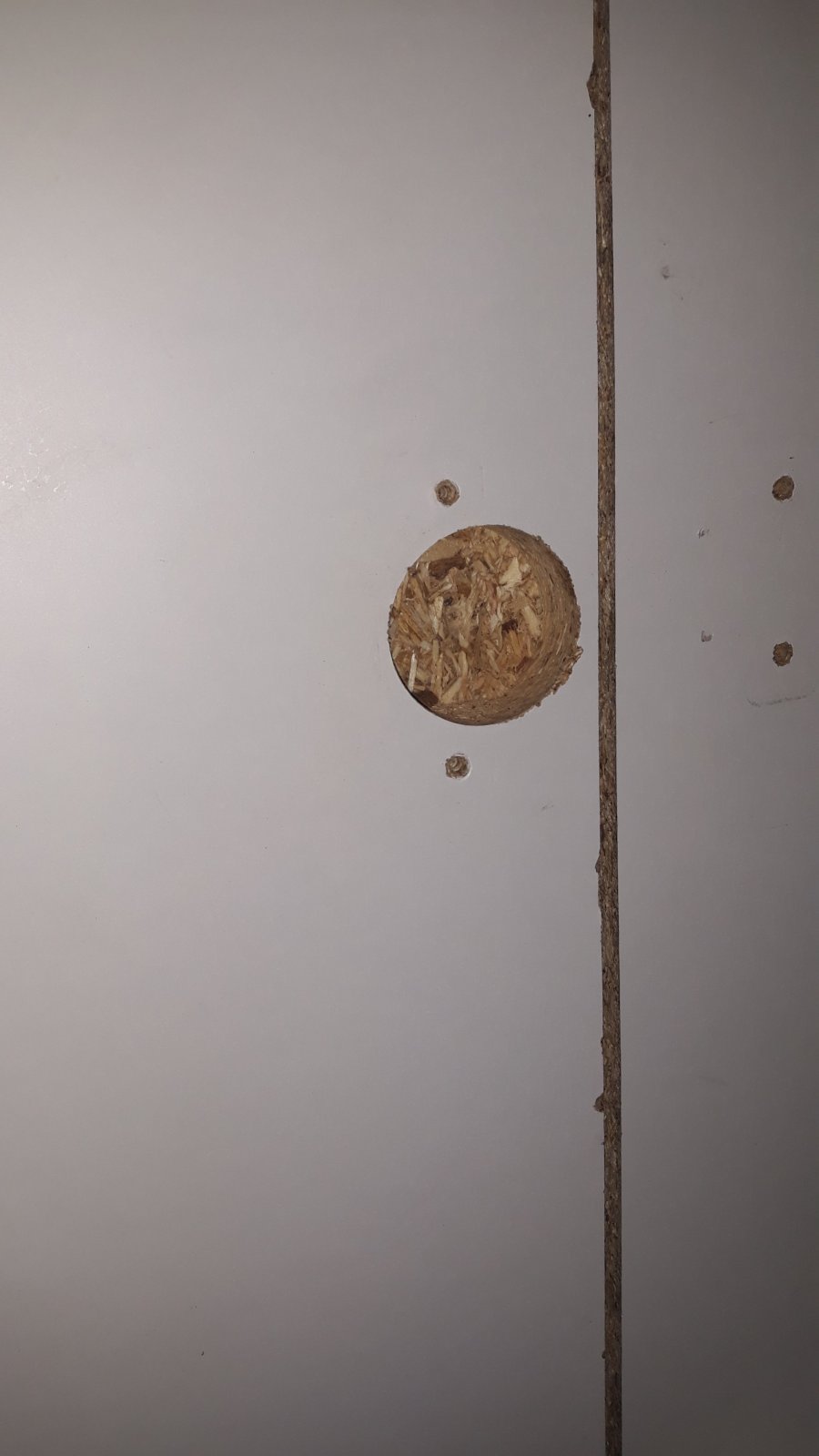

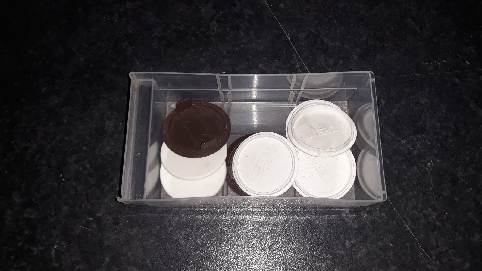

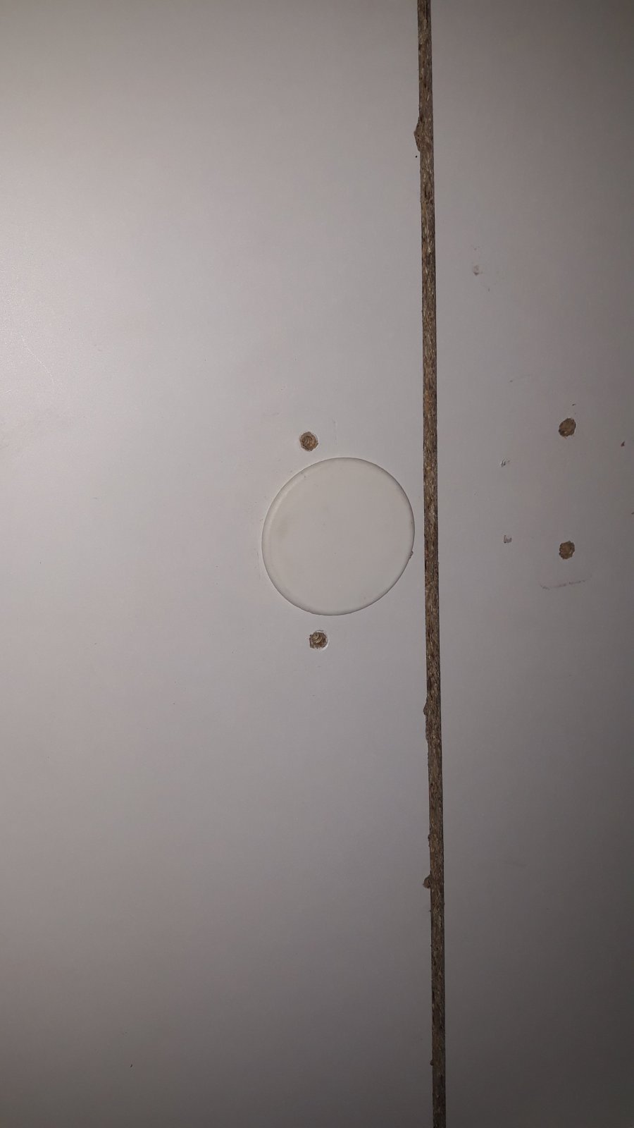

Που χρησιμευουν(σε συγκεκριμενο σημειο) αυτες οι ταπες ξερεις κανεις...;:)
Για να σας δω...;(αν και αυτοι που ξερουν δεν θα δυσκολευτουν)..
