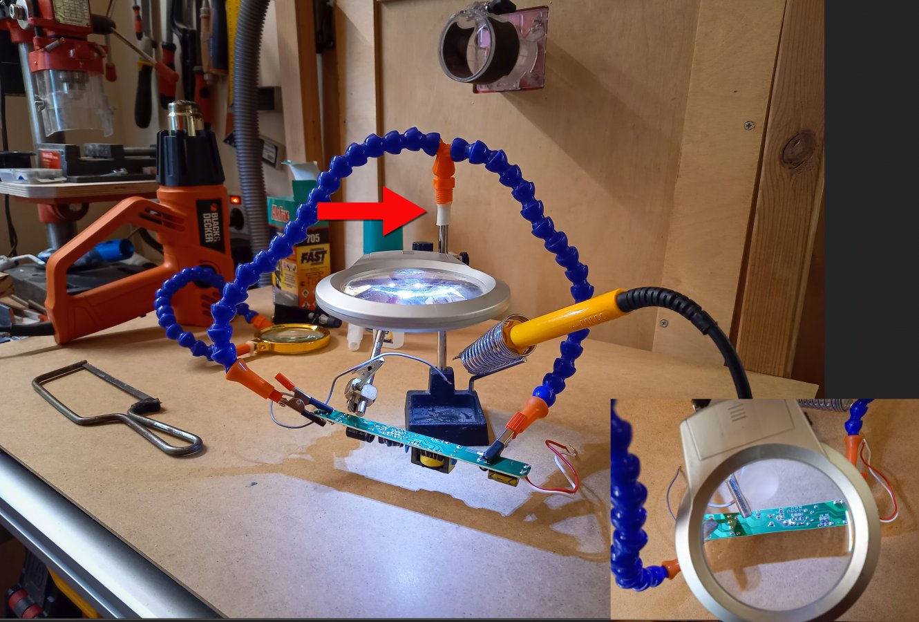

Πρώτη μικρή πατέντα της χρονιάς, έτσι, για το καλό :-)
Είχα πάρει πρόσφατα αυτό το "χταπόδι - βάση" που καθόλου δε με βόλεψε γιατί στηρίζεται μόνο σε πάγκο και όχι μόνο του.
Είχα και από παλιά μια βάση βαριά για κολλητήρι που είχε ωραίο φωτιζόμενο και καθαρό φακό, αλλά μέτριο σύστημα με κροκοδειλάκια, οπότε πήρα το μισό απ τη μια και το μισό από την άλλη και έφτιαξα μια καινούργια βάση πιο βολική.
Χρησιμοποίησα ένα κομμάτι από ένα ρουξούνι σιλικόνης 😅 , το θερμοπίστολο και super glue
Κάπως καλύτερα αν και αυτά τα μπλε πλοκάμια είναι αρκετά άκαμπτα.
ε, και το υπόλοιπο "χταπόδι" κρίμα ήταν να πάει χαμένο
Με την παλιά βάση από το laser αλφάδι του Lidl και ενα Insert Nut , μετατράπηκε σε μια βολική βάση για να τραβάω κάνα video για το φόρουμ 😀. (χωρίς να καταστρέψω ούτε τη βάση, ούτε το χταπόδι)

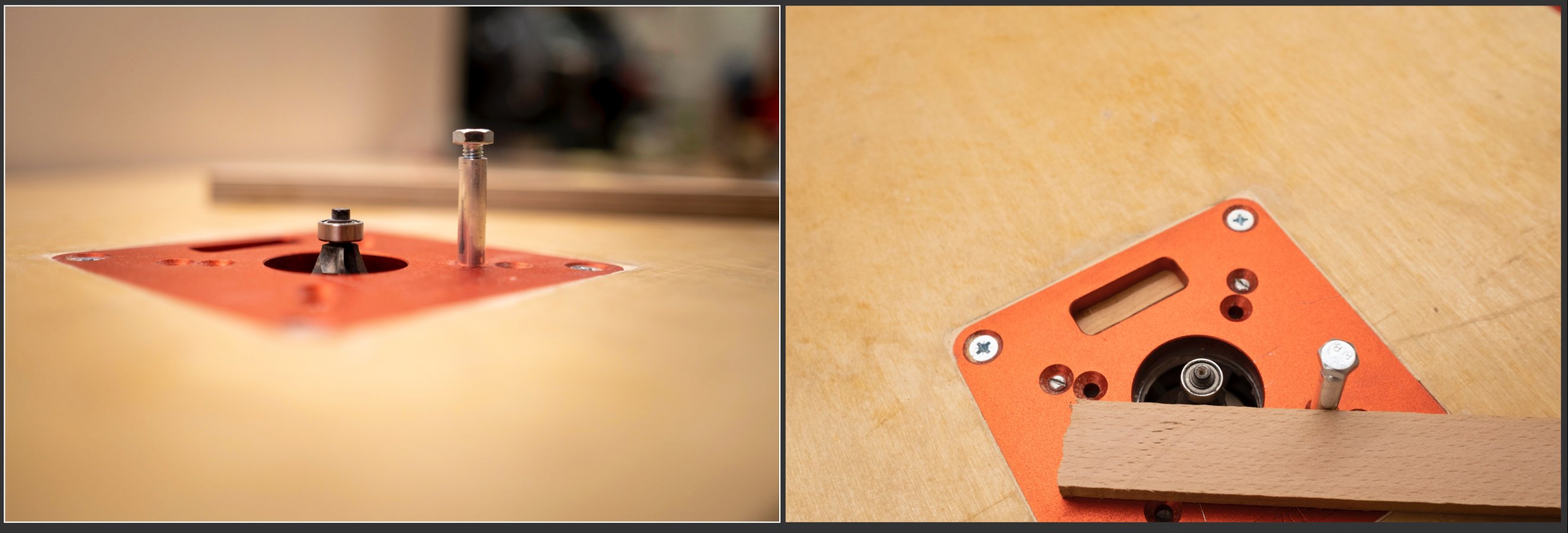

Αλλά.....να ξέρεις ότι όταν ρουτάρεις κομμάτι χωρίς να πατάει σε φράχτη θα πρέπει οπωσδήποτε να ακουμπάει σε βίδα κόντρα οδηγό. Πρέπει να βάλεις μια τέτοια στον πάγκο κοντά στο ρούτερ. Κάποιος από τα καλά παιδιά εδώ θα σου δώσει κανένα βιντεολίνκ για να δεις τι εννοώ.
Ο καλός φίλος panava την είχε πληρώσει στο δάχτυλο από κλώτσημα.
Αυτό εννοώ Νικόλα :
Από τον Μάιο μου είχε πει ο Νίκος να φτιάξω ένα Router start pin και δεν είχα αξιωθεί γιατί δεν έβρισκα το κατάλληλο εξάρτημα.
Σήμερα πήρα ένα μπουλονάκι και έκοψα ένα κομματάκι από ένα κυλινδρικό προφίλ αλουμινίου που είχα πάρει από το Leroy.
Το ξύλο γλιστράει πάνω στο αλουμίνιο και το κυλινδράκι περιστρέφεται ελεύθερα (χωρίς τζόγους) γύρω από το μπουλονι
Nομίζω έγινε ικανοποιητικά η δουλειά :)
