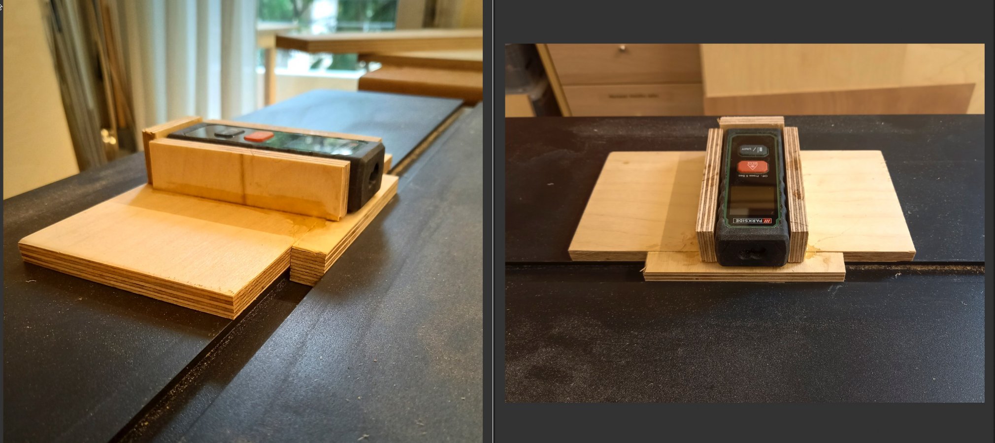

Όσο χρησιμοποιώ το οικονομικό παγκοπρίονο της Parkside, τόσο καταλαβαίνω πως το μεγαλύτερο (και μάλλον το μόνο σημαντικό) πρόβλημα είναι να καταφέρεις να σταθεροποιήσεις τα φράχτη παράλληλα με το δίσκο. Δεν είναι καθόλου απλή υπόθεση να βγει μια κοπή που και από τις δυο πλευρές θα έχει το ίδιο πλάτος με ακρίβεια.
Χαζεύοντας στο ίντερνετ για λύσεις, έπεφτα είτε σε κάτι πολύ δύσκολες, ογκώδεις και μπελαλίδικες βελτιώσεις, είτε σε κάτι πανάκριβα όργανα όπως αυτό. 😕
Οπότε, παίρνοντας έμπνευση από το πιο πάνω, εκεί που ετοιμαζόμουν να κόψω τα κούτελα για τα συρτάρια για το επιπλάκι που φτιάχνω, μου ήρθε η ιδέα να εκμεταλλευτώ τη ράγα του δισκοπρίονου (που υποτίθεται έχει ακρίβεια) για να προσαρμόσω το laser μέτρο της Parkside
Να μετράει δηλαδή το όργανο την απόσταση μέχρι απέναντι το φράχτη, και να το τσουλάω μέσα στον οδηγό παίρνοντας μετρήσεις, μέχρι το laser να δείξει το ίδιο και στις δυο άκρες της διαδρομής του αυλακιού.
Έφτιαξα με μικρά ρεταλάκια ένα "σπιτάκι" για το laser μέτρο και κόλλησα και ένα πηχάκι που είχα κόψει για τον crosscut οδηγό ώστε να χωθεί με ακρίβεια στο αυλάκι.
Τα περιποιήθηκα λίγο για να είναι σωστά γωνιασμένα όλα και τα κόλλησα με εποξική 2 συστατικών 5 λεπτών γιατί βιαζόμουν να προχωρήσω το πρότζεκτ [βάση παγκοπριονου] που ασχολούμαι από το πρωί :p

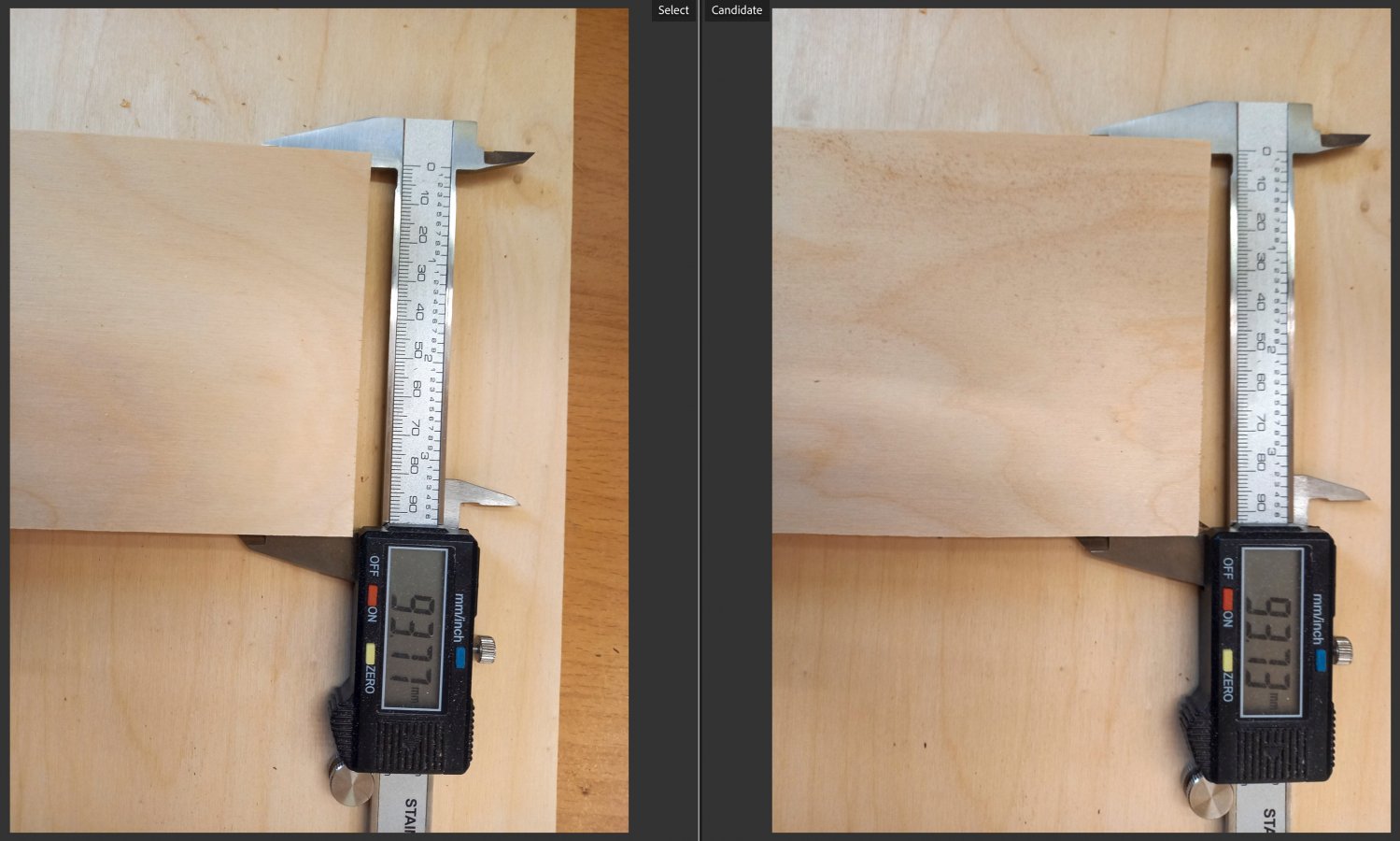

Έκανα τις μετρήσεις μου και έμοιαζε να δουλεύει...
Έκανα και μερικές κοπές και το αποτέλεσμα όπως βλέπετε ήταν αρκετά καλό!
Ανέλπιστα καλό! Έχασε μόλις 4/10 του χιλιοστου!
Ελάχιστο δηλαδή το λάθος της κοπής δεδομένου και του μήκους (9x60cm το κομμάτι)
Αν το laser Parkside είχε και δεύτερο δεκαδικό πιστεύω πως θα ήταν τέλεια αυτή η λύση, αλλά και έτσι βολεύομαι σε μεγάλο βαθμό.
Οι κατασκευές μου δεν απαιτούν ακρίβεια δέκατων του χιλιοστού οπότε είμαι μια χαρα με τη σχεδόν δωρεάν λύση που βρήκα :D
Bonus: Δεν χρειάζεται να μετράω πλέον την απόσταση από τον δίσκο μέχρι τον φράχτη.
Αφαιρώ 25cm από την ένδειξη του laser μέτρου και έχω το πλάτος της κοπής μου! 🙃

Ένα ρολόι γράφτη πάντως δεν είναι πανάκριβο όργανο, γύρω στα 30 € μπορείς να βρείς ένα αξιοπρεπέστατο.

Νικ ωραια η πατεντα ... αλλά
Και εξηγουμαι. Θεωρω οτι πιο σωστο ειναι να μετραμε τον δισκο ως προς τον φραχτη ... ως εξης, ενα ισιο δοκαρι (εγω εχω μια παχια βεργα plexi) το μαγκωνεις στον δισκο και απο κει μετρας τον φραχτη ακομα και με παχυμετρο. Και βεβαια ξαναμετρας εαν αλλαξεις δισκο
Παντως την ακριβεια με γραφτη δεν την εχει ουτε ο ξυλουργος!

Να διορθώσω απλά ότι με βάση τις ενδείξεις των 2 ψηφιακών παχυμέτρων η διαφορά που φαίνεται δεν είναι 4 δέκατα του χιλιοστού, αλλά 4 εκατοστά του χιλιοστού! (93,77 έναντι 93,73). Οπότε είσαι πραγματικά άψογος.

Καλησπέρα, ωραία ιδέα!
Θα θίξω όμως ένα -2 πράγματα σχετικά με το θέμα που νομίζω ότι καλό είναι να αποσαφηνιστούν:
- Ο φράχτης πράγματι είναι σωστό να είναι όσο το δυνατόν πιο παράλληλος με τον δίσκο για την σωστή και ασφαλή λειτουργία του εργαλείου. Η ΑΣΦΑΛΕΙΑ, η ΚΑΛΗ λειτουργία, και η ΠΟΙΟΤΗΤΑ κοπής εξαρτώνται (άμεσα) από την παραλληλία δίσκου/φράκτη, αλλά η ΑΚΡΙΒΕΙΑ κοπής όπως την περιγράφεις, δηλ: "κοπή που και από τις δυο πλευρές θα έχει το ίδιο πλάτος με ακρίβεια" δεν επηρεάζεται εάν ο φράκτης δεν είναι τελείως παράλληλος με τον δίσκο. Στην περίπτωση αυτή απλά ο δίσκος κόβει και "πλάγια", δηλ τα δόντια "μασάνε" ξύλο εκτός του επιπέδου περιστροφής τους, με αποτέλεσμα να μην προχωράει εύκολα η κοπή, πιθανότατα να μαυρίζουν τα σόκορα, να αυξάνεται η σκόνη, και ο κίνδυνος για kick-back. Η κοπή όμως όσον αφορά την ακρίβειά της -όπως την έθεσες δεν επηρεάζεται. Εφόσον κατά την διάρκεια της κοπής το κομμάτι μένει διαρκώς σε επαφή με τον φράκτη, τότε ανεξάρτητα από την παραλληλία δίσκου/φράκτη, το κομμάτι θα βγαίνει με τις πλευρές του παράλληλες. Η πλευρά που κόβεις θα είναι παράλληλη με την πλευρά που ακουμπάει στον φράκτη. Δεν μπορείς να βγάλεις λοξή τομή στρίβοντας τον φράκτη. Δεν γίνεται. Γι αυτό και υπάρχoυν τα mitter slot & mitter fence.
- Ο δίσκος πρέπει επίσης να είναι και παράλληλος με το κανάλι για τις λοξές τομές.
Με την διάταξη που έστησες ευθυγράμμισες τον φράκτη με το κανάλι. Για να εξασφαλιστεί ότι ο φράκτης είναι παράλληλος και με τον δίσκο, πρέπει να ελεγχθεί και η παραλληλία δίσκου/καναλιού.
- Η "ανοχή" 4/100 mm είναι σούπερ-ΥΠΕΡικανοποιητική για ξύλο-δουλειές. Για να σε πικάρω όμως λίγο, στην δεξιά φωτογραφία το παχύμετρο είναι τοποθετημένο λίγο στραβά και μετράει κανα2 εκατοστά παραπάνω... :)
Πολύ καλή ιδέα, πολύ καλή εκτέλεση, και βλέπω ότι γενικά έχεις την μαστοριά μέσα σου!

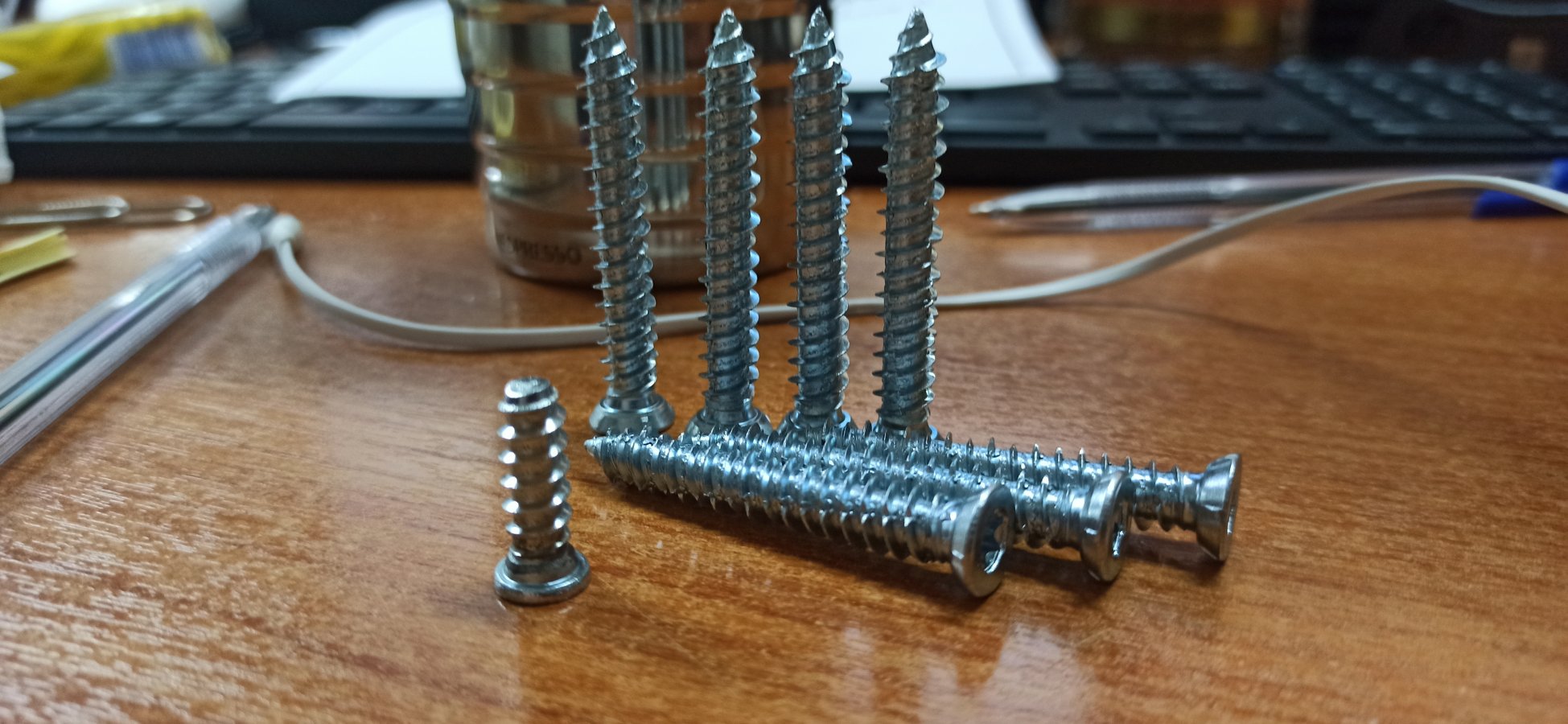

Τις βίδες επίπλων όπως η κοντή τις αναφέραμε προ λίγες ημέρες με το όνομα τους το οποίο ξεχνάω.
Τις έψαχνε λοιπόν ένας συνάδελφος και φίλος χωρίς επιτυχία.
Έτσι ανακαλυψαμε τις τσιμεντοβιδες οι οποίες είναι ΟΛΟΙΔΙΕΣ.
Ίδιο κεφάλι με τορξ, ίδιο σπειρωμα διατομη αλλά σε μήκος πιο μακριές κάτι το οποίο θα ξεπεραστεί με κόψιμο.
Να τις έχετε υπόψην σας αν δεν βρίσκετε τις πρωτες.
Και εδώ μια φωτο.
Βρες και μια μοντα να αντικαταστησουμε την βιδιτσα συσφιξης στο αλυσοπριονακι, που δεν την βλεπω να φτουραει πολυ.
Τι βιδες ειναι? Σκουληκοβιδες σαν αυτες που ειχε φερει προσφατα το λιντλ?
