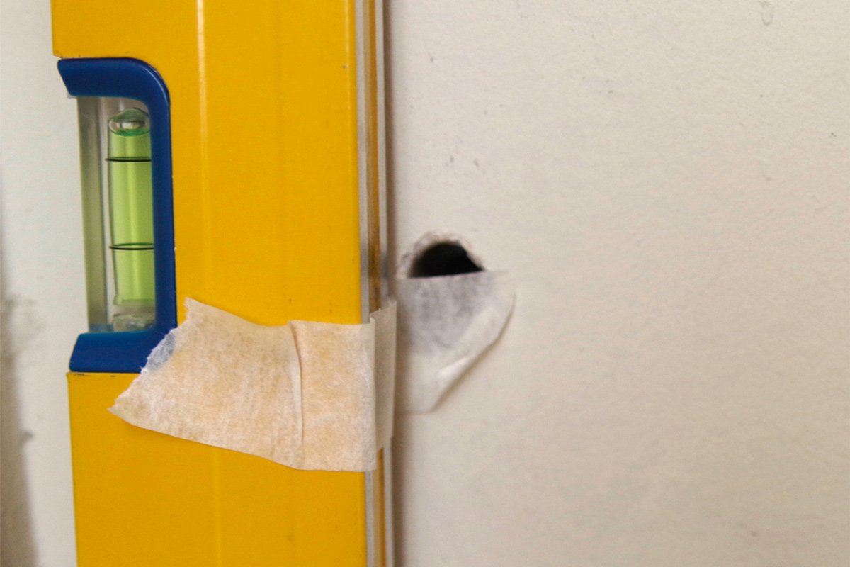

κατι που σκαρφιστικα για να βγαλω διαμπερη τρυπα σε διπλο τοιχο κουφωτης πορτας. Τρυπωντας και απο τις δυο μεριες
κολλας πρωτα την μιση ταινια στον τοιχο και μετα στο αλφαδι, χαρακα, πηχακι κτλ

Τα 8/10/12 μμ τρυπανια των 30+ εκατοστων μηκος δεν ειναι ακριβα, ιδιως τα no name.
To κολπακι σου με τα πηχακια δεν το καταλαβα. Ειτε δεν το λες αναλυτικα ειτε μειωνεται επικινδυνα το IQ μου :)

Ούτε και εγώ κατάλαβα με πιο τρόπο το πέτυχες αλλά το σωστό και ευθυβολο τρύπημα επιτυγχάνεται μόνο με μακρύ τρυπανι όπως λέει και ο Μιχάλης...
μακρυ τρυπανι εβαλα, αλλα καπου βρισκει κατι που δεν μπορει να τρυπησει.οποτε παω απο την αλλη πλευρα με καλυτερο τρυπανι.
ο διαιδκασια ειναι η εξης....κολλαμε το μισο μηκος ταινια απνω απο την τρυπα. πλησιαζουμε ο καθετο πηχακι.χαρακι, και κολλαμε πανω του το αλλο (ελευθερο) μισο...ξεκολλαμε την ταινια απο τον τοιχο, παμε στην αλλη πλευρα και κολλαμε την ταινια που περισσευει στην αλλη μερια του τοιχου
Πολύ επιστημονικά μας τα λες.
Δεν κατάλαβα τίποτα
ετσι και αλλιως και με μετροταινια, παλι λαθος θα βγει
Δεν κατάλαβα τίποτα
κατσε και δοκιμασε το.... βιντεακι εγω δεν μπορω
