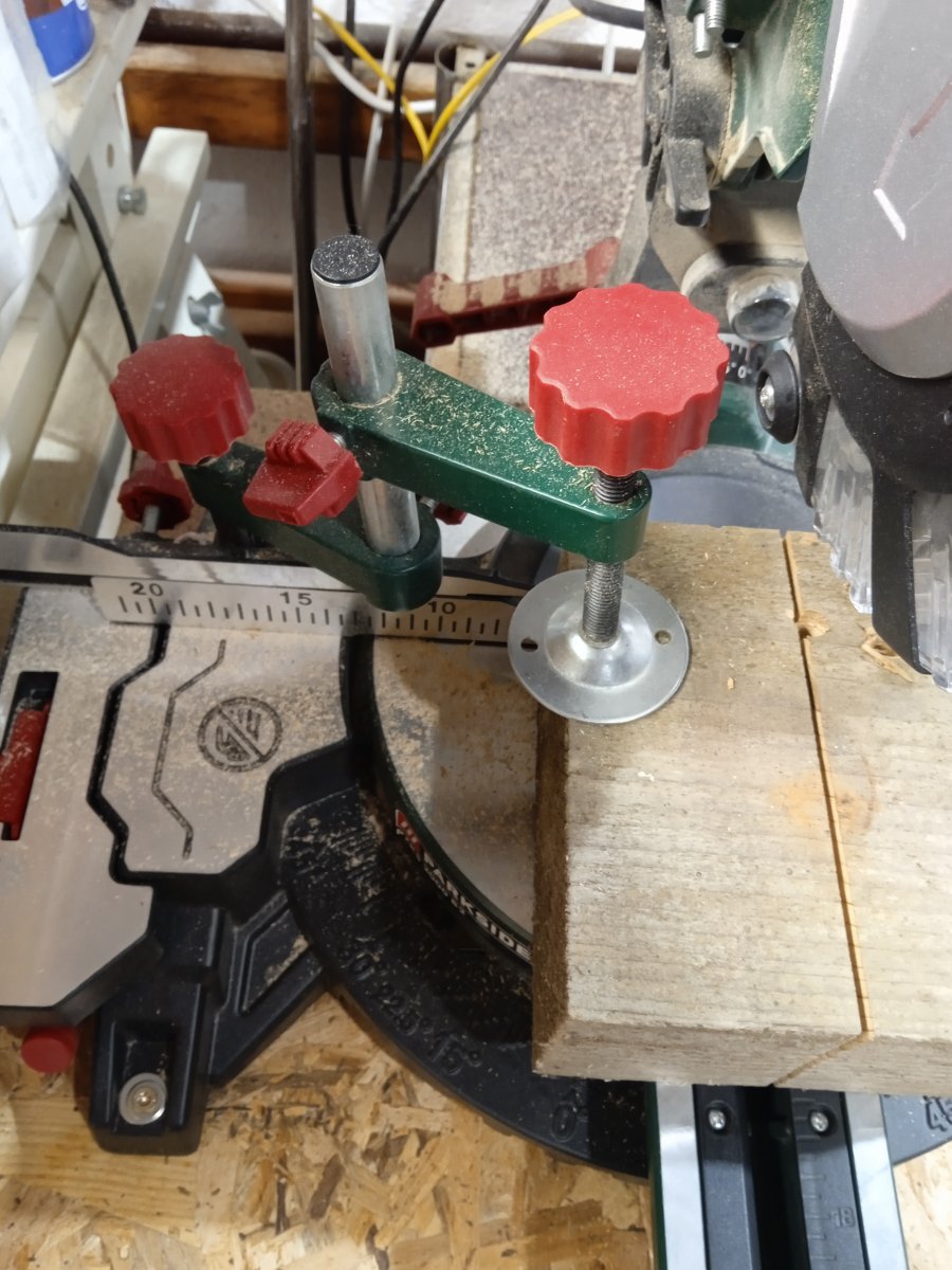

αφου ο δευτερος ειναι αχρηστος εκει που ειναι, τον συνδιαζεις με τον αριστερο και πιανεις κομματια μικρου πλατους και μεγαλου υψους χωρις να σου κανει κικμπακ ...

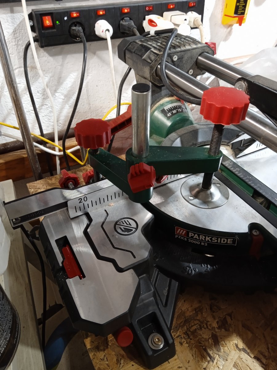

Στο φαλτσοπρίονο δεν έχουμε κίνηση στο προς κοπή ξύλο, είναι στατικό
Επίσης στο φαλτσοπρίονο κόβουμε με το κάτω μέρος του δίσκου που η κίνηση του δεν έχει φορά προς τα εμπρός αλλά προς τα πίσω, οπότε αν είναι να φύγει κάποιο κομάτι δεν θα κατευθυνθεί προς τον χεισιστή αλλά στην αντίθετη κατευθυνση. Εκτός κι αν κάνει γκέλ και επιστρέψει
Επιπλέον στην πλειονότητα των περιπτώσεων το ξύλο εφάπτεται στον "φράχτη"
Γιατί υπάρχει περίπτωση για kick back στο φαλτσοπρίονο;;
φυσικα!
εμενα μου εκανε προ ημερων ενα κομματι σαν τον τακο που βλεπεις επειδη ηταν ψηλος αλλά στενος για να τον πιασει το πατητηρι
ευτυχως δεν ειχα βαλει τα χερια μου κοντα το εσπασε στα δυο αστραπιαια και το πεταξε
και αυτο γιατι ο δισκος οπως παει να κοψει, ανασηκωνει το κομματι
αν το κομματι ειναι στενο και δεν το πιασει το πατητηρι, τοτε αν ειναι και ψηλο ειναι βαρυ και αυτο ειναι προβλημα.
μονο σε αυτη τη περιπτωση μπορει να σου κλωτσησει το φαλτσοπριονο
