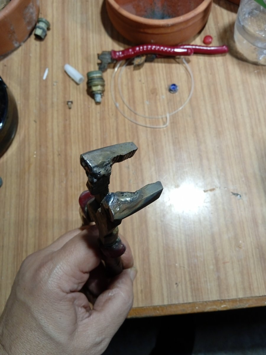

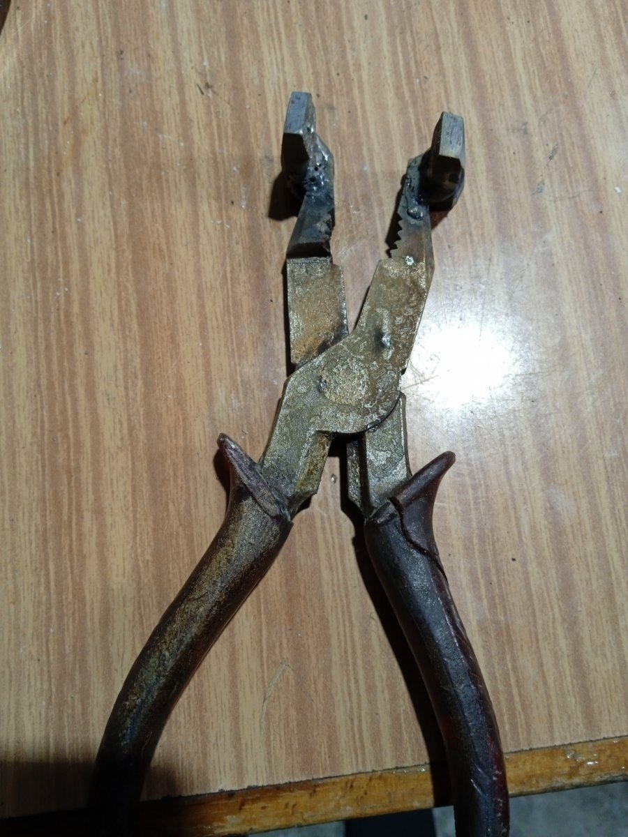

Από μια άχρηστη πενσα που άνοιγε μόνο ένα πόντο κοντά, αγορασμενη από πανηγύρι μαζί με άλλα κόπηκε η δαγκάνα της και μπήκε με μερικές πονταρισες σε μια παλια γινόμενο τελικά πενσα-κλειδι νιπτήρα. τωρα θελει λιγο διαμορφωση-λειανση, μερικες χαραξιες στις σιαγονες να πιανει καλυτερα κλπ
κανονισα οι σιαγωνες να ειναι περιπου παραλληλες οταν ανοιγει στο μεγεθος του παξιμαδιου για να βολευει καλυτερα

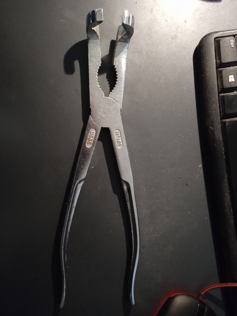

ευκολος τροπος για ενα δυνατο κλειδι μπανιου. η ιδεα ειναι απο ενα παλιο κλειδι απο φιλο, δανεικο. της usag που πια δεν κυκλοφορει

30 χρονων κλειδι, και ειναι σαν καινουριο!
περιτο να πω οτι ελυσε νιπτηρα 50 ετων που ηταν με τα αλατα του φουλ, παντου μεταλλο , για την πλακα του
με τα συγχρονα θα παιδευομουν
τους σωληνες που πανε στον νιπτηρα, απο την κατω μερια.
ειναι καθετοι, κολλητα στον τοιχο και μονο τετοια κλειδια ή παρομοια μπορουν να μπουν
πχ κατι τετοιο με σπαστη κεφαλη. αλλά δεν ειναι για μεγαλα ζορια τα περισσοτερα, ειναι και χοντρουτσικα τα φθηνα
https://www.skroutz.gr/s/34307683/ΚΛΕΙΔΙ-ΝΙΠΤΗΡΟΣ-11.html
επιπλεον η συγκεκριμενη πενσα μπορει να μπει σχεδον οπουδηποτε στενα. εκει ας πουμε που θα εμπαινε ενα σωληνοκλειδο να πιασει ενα παξιμαδι σε βαθος
στον νιπτηρα βεβαια δεν μπορει να μπει κλειδι-σωληνας γιατι απο που θα περασει ο σωληνας νερου? εκει μονο τετοια πενσα μπορει ή κλειδι με σπαστη κεφαλη

Αυτά τα ξέρω, τα άλλα σε μορφή πένσας δεν τα είχα ξαναδεί.
