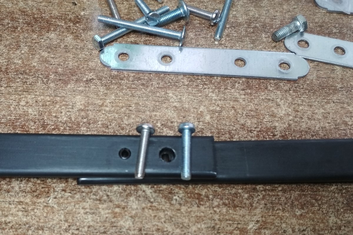

αρχικα σκεφτηκα να την κανω με τα λαμακια που φαινονται, αλλα γινεται και πιο απλα.
οι σφικτηρες εχουν την ιδιοτητα να αντιστρεφονται για να πιεσουν προς τα εξω. Αυτο γινεται με την μετακινηση του μικρου σταθερου ακρου. το οποιο βγαινει και αφηνει πισω του μια τρυπα και ενα πρεσσαριστο πυρο που λειτουργει σαν stop για το κοματι που σφιγγει.
Οπως το βλεπετε περνα μονο 2αρα βιδα, αλλα αν βγει περναει 5αρα. (αυτη που φαινεται πανω δεξια)
συνεχιζεται....

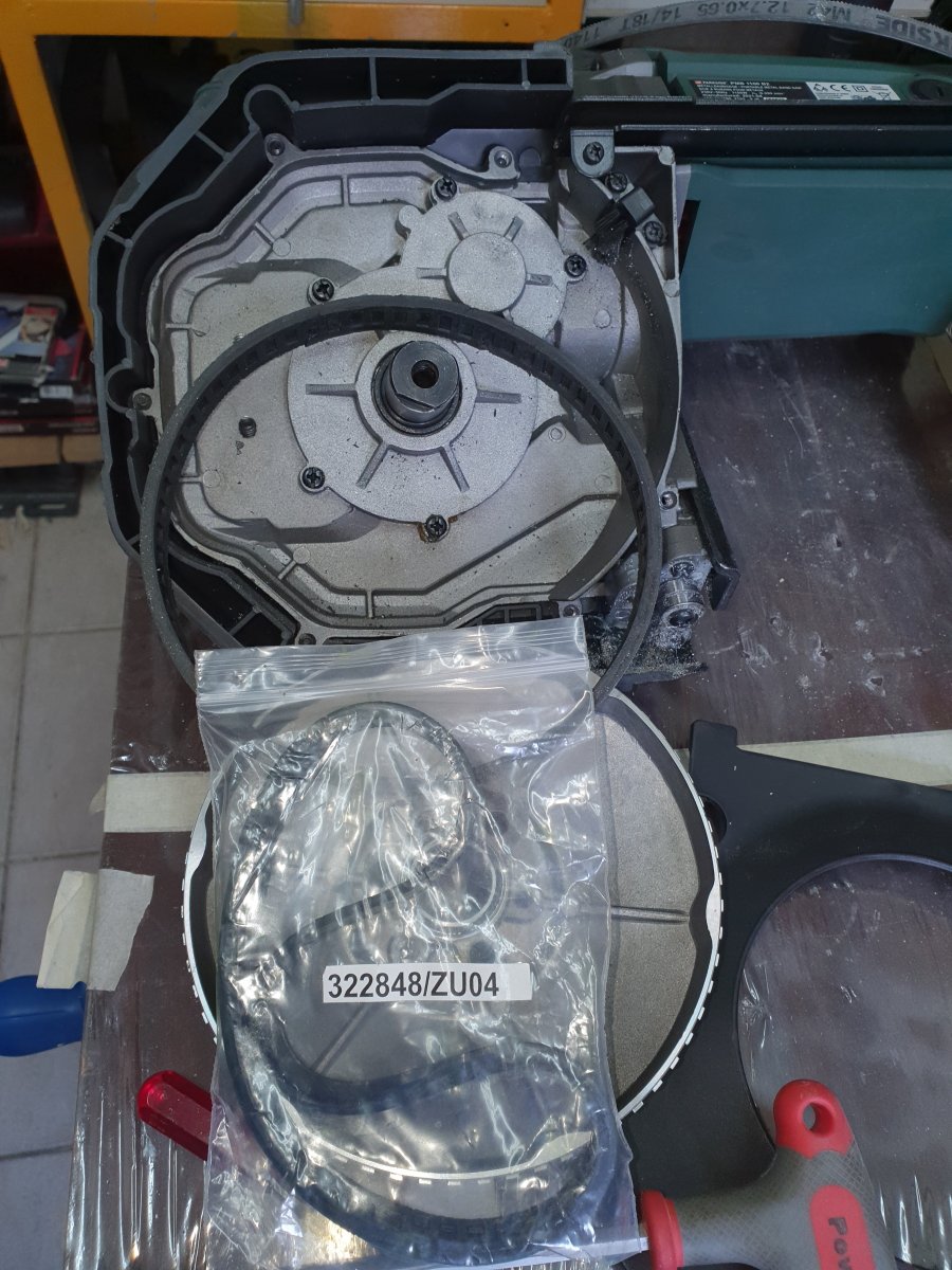

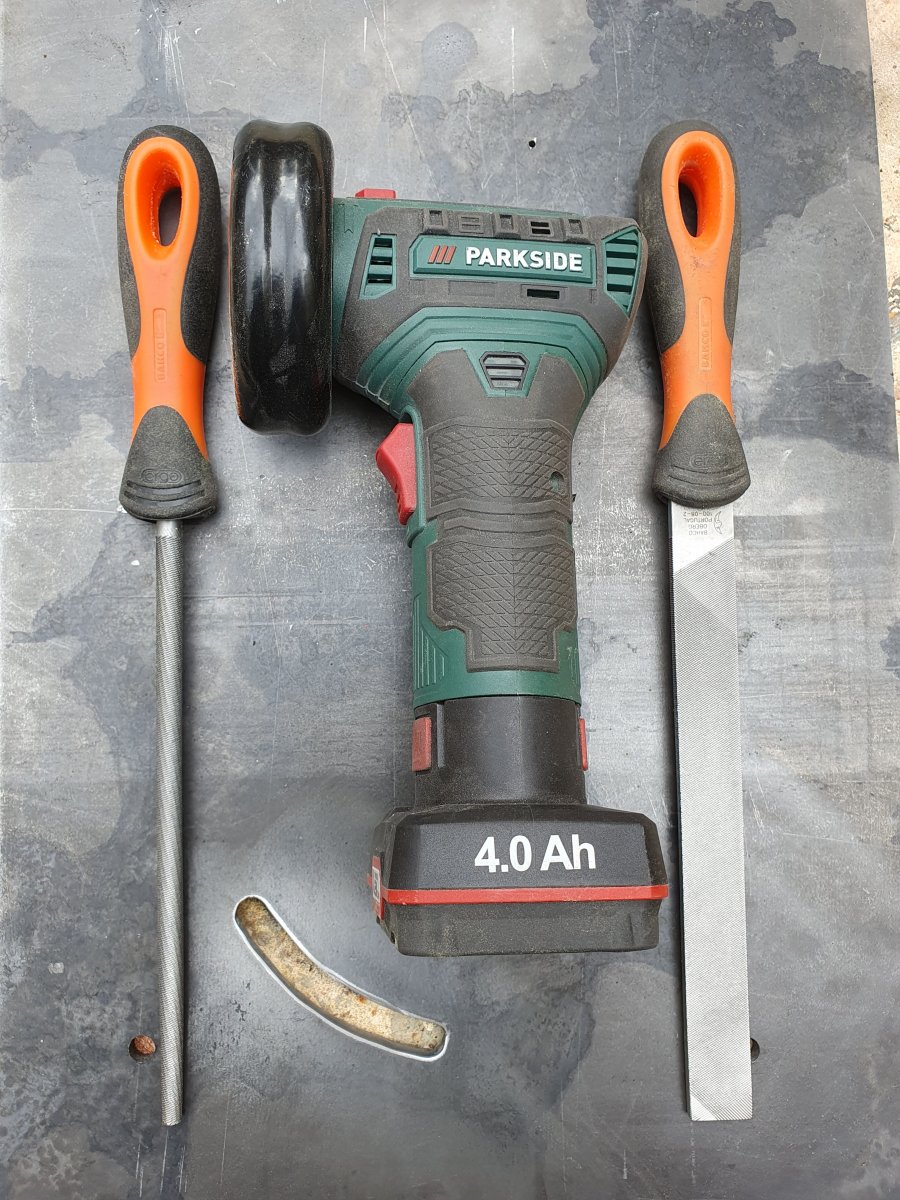

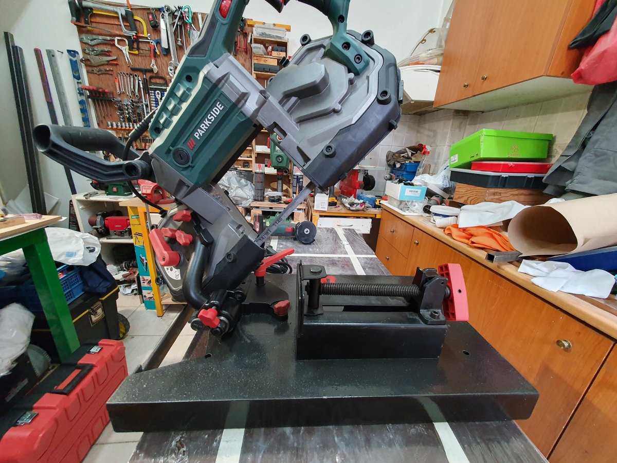

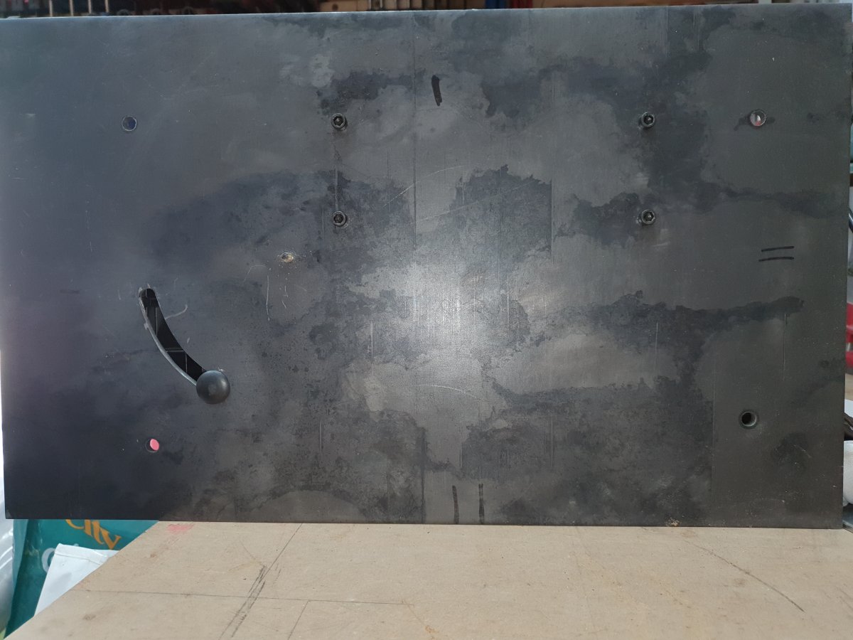

Έχω την πριονοκορδέλα σιδήρου PMB 1100B2 της PARKSIDE, αλλά ενώ είναι ένα ιδιαίτερα χρήσιμο εργαλείο, ειδικά αν δεν θέλεις να κάνεις θόρυβο, έχει ένα σημαντικό μειονέκτημα: Δεν σταθεροποιείται σε όρθια θέση, με αποτέλεσμα να είναι αδύνατη η τοποθέτηση του σίδερου με ακρίβεια. Πρόσφατα έφυγε το στήριγμα που είχα βάλει και καταστράφηκε η λάμα αλλά και το λάστιχο.

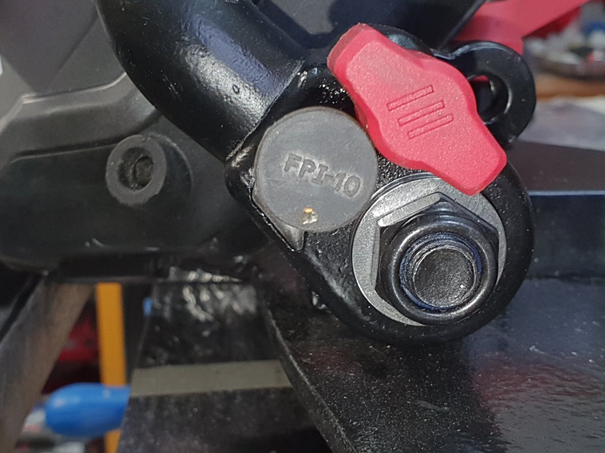

Το πρόβλημα είναι ότι σε όρθια θέση ακουμπάει το πριόνι στην βάση. Στον άξονα που επιτρέπει στο πριόνι την κίνηση πάνω/κάτω υπάρχει αναμονή για πίρο, αλλά λόγω του προβλήματος που ανέφερα, απλά υπάρχει.
Και η απόφαση επάρθη. Να φτιάξω νέα βάση.

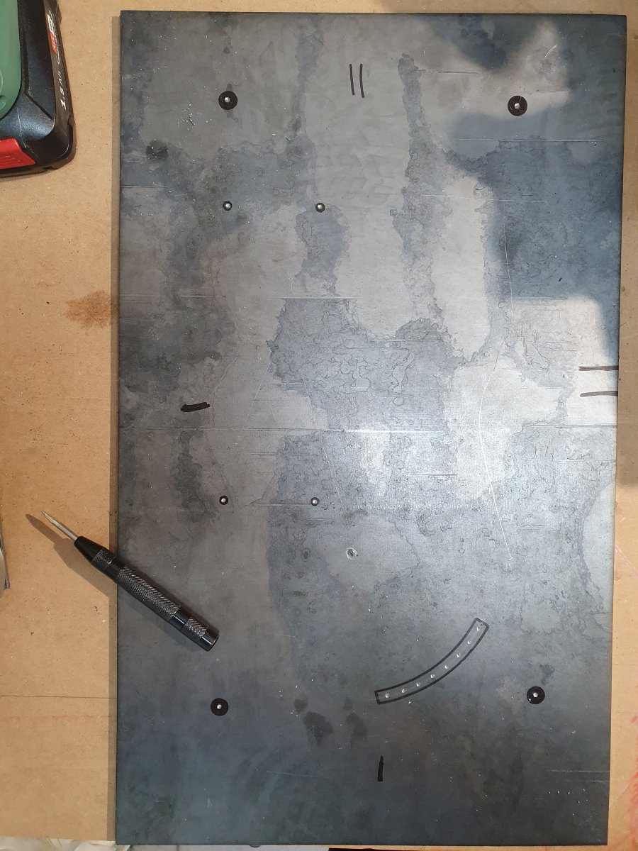

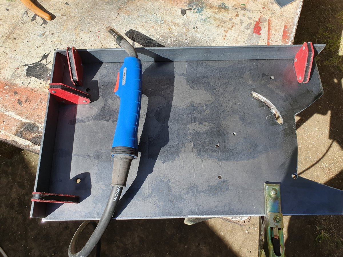

Βρέθηκε λαμαρίνα 6mm στις διαστάσεις που ήθελα, καθώς και λάμες 5mm για τα πλαϊνά.
Σημαδεύτηκε πάνω στην παλιά βάση.

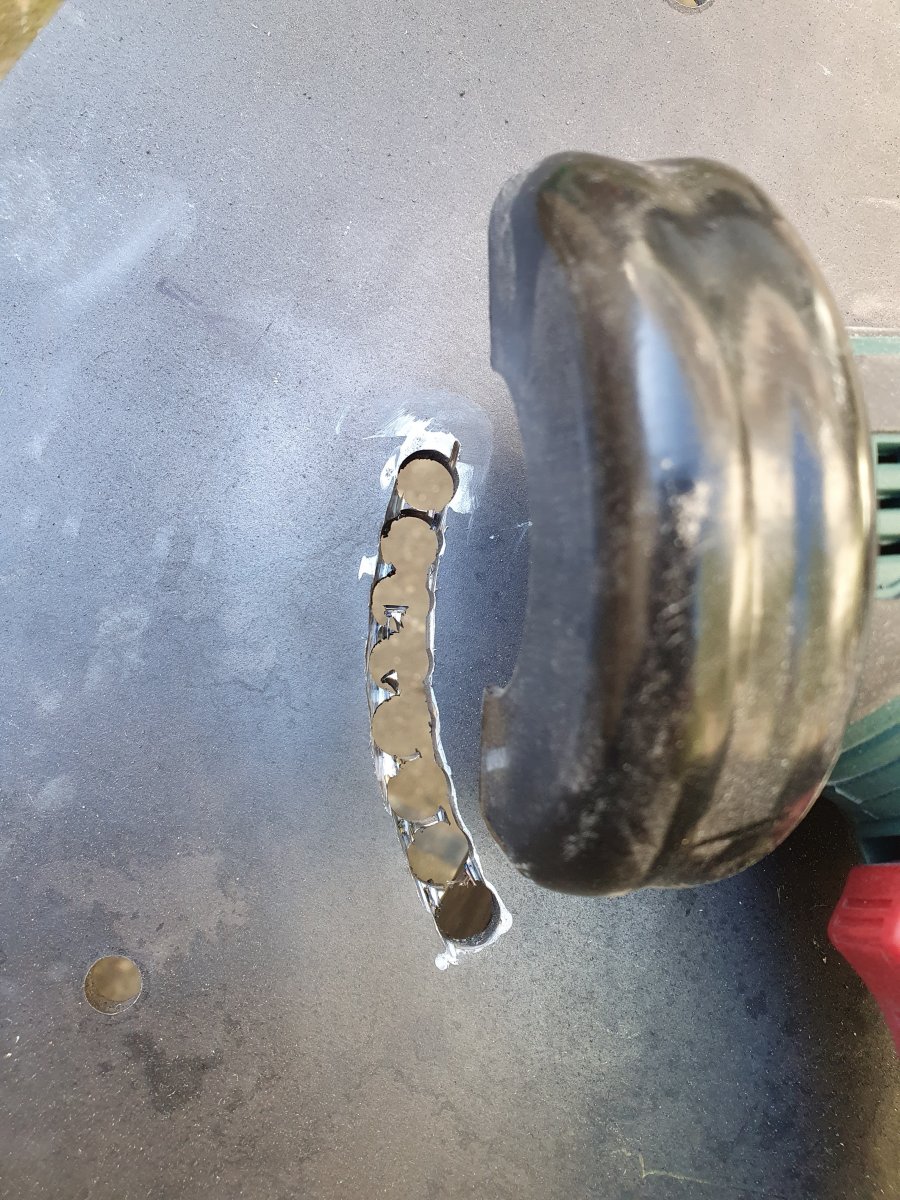

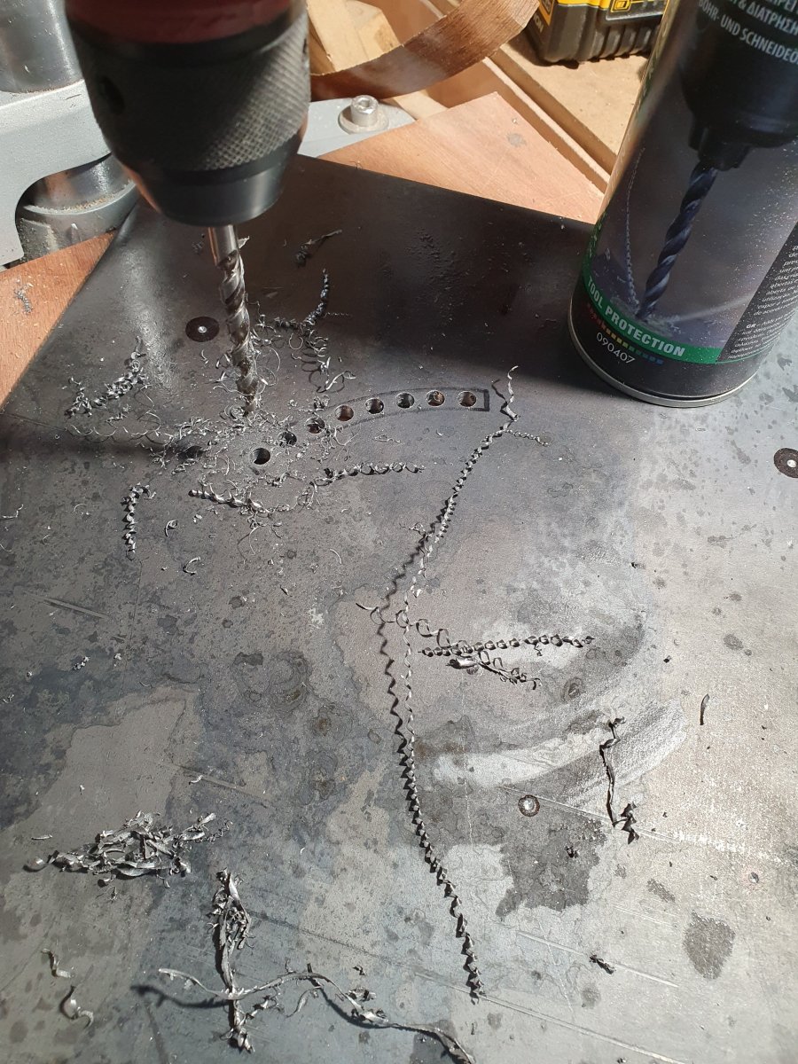

και μεταθέρθηκε στο σταθερό δράπανο για τα τρυπήματα (3, 5, 8, μέχρι να φτάσω στα 10mm που ήθελα).
Συνέχισα με την διαμόρφωση του δύσκολου κομματιού.
και όλως παραδόξως για τις δικές μου ικανότητες, υπήρξε επιτυχία.
Συνεχίζεται....
Η συνέχεια δόθηκε στην IMPERIA για τις κολλήσεις 😂:ROFLMAO:😁και το στοκάρισμα😎.
Θωρείστε αυτονόητο ότι ΔΕΝ θα ανεβάσω φωτογραφίες γιατί έχω την εντύπωση ότι κάποιος τις περιμένει για να τις μεταφέρει στο νήμα «Αστείες Εικόνες»😇

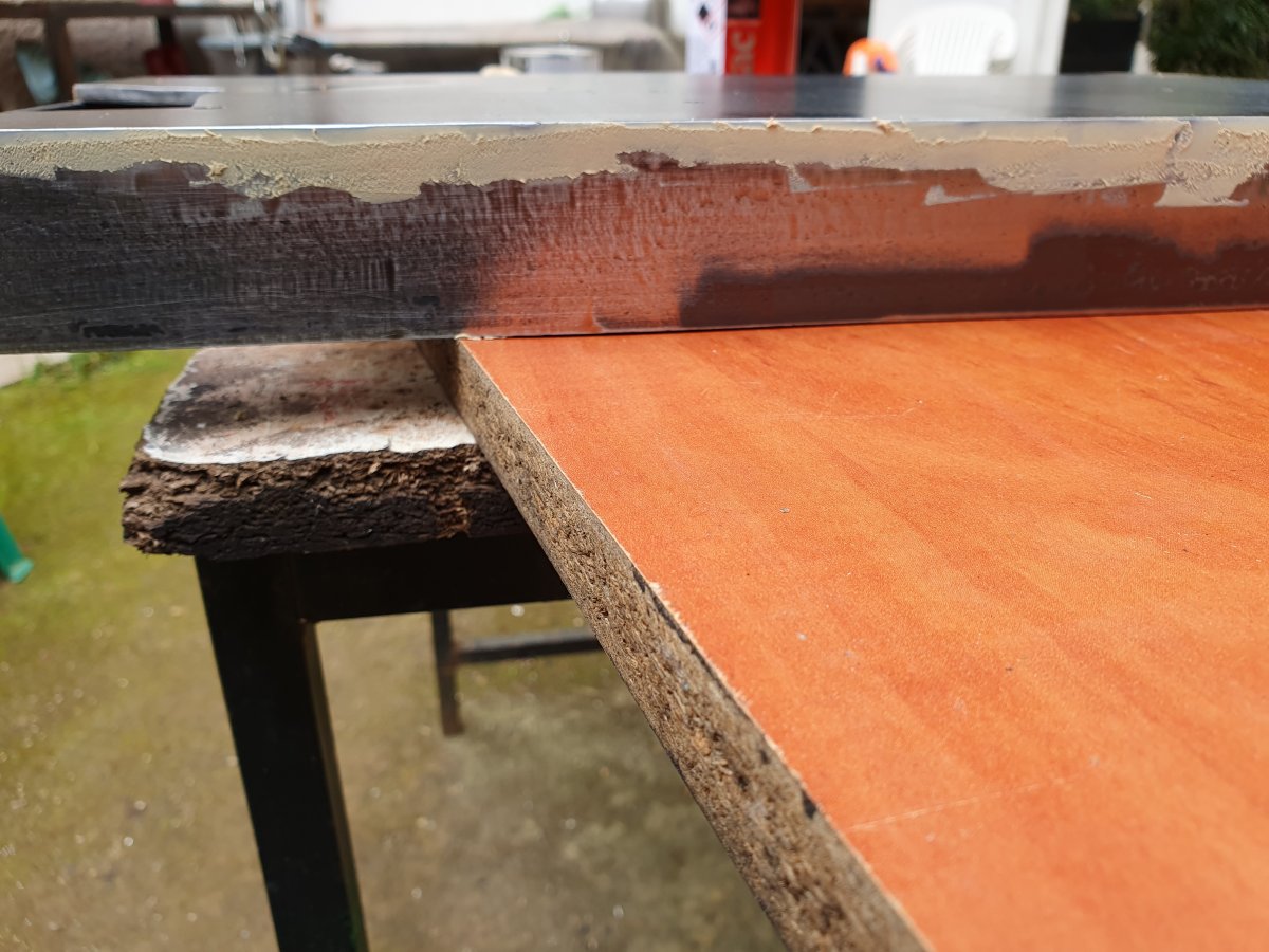

Το βάψιμο πλήρης αποτυχία, οπότε συνεχίζουμε στα ουσιαστικά.

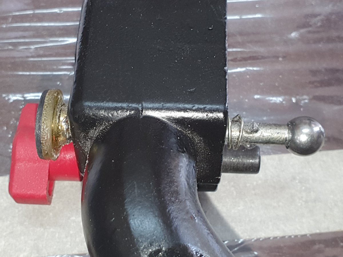

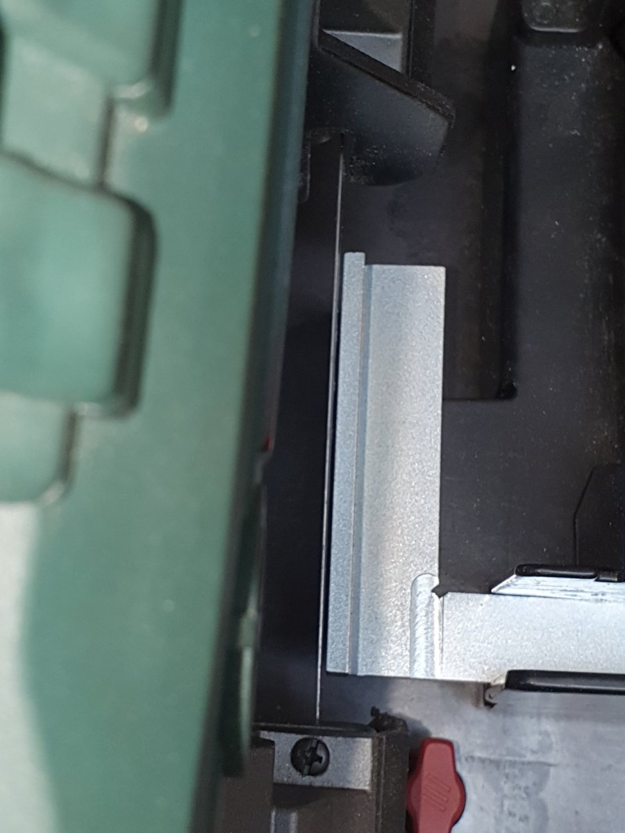

Φτιάχτηκε πίρος με ελατήριο, δημιουργήθηκε σπείρωμα και τοποθετήθηκε μπίλια από ρουλεμάν με εσωτερικό σπείρωμα. Αριστερά το κοίλο σημείο που κουμπώνει
Φαίνεται ότι εφάπτονται, αλλά είναι εντάξει.
Με την ευκαιρία, αλλάχτηκε και το κομμένο λάστιχο.
Και το αποτέλεσμα!!!
Είναι σε εκκρεμότητα η τοποθέτηση μοιρογνωμονίου.

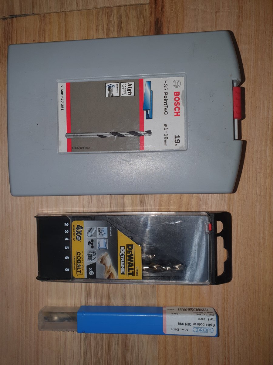

Δοθείσης της ευκαιρίας, έκανα και ένα test στα τρυπάνια που έχω.
Με σημαντική διαφορά τα DEWALT και ακολουθούν τα WERKO. Τα BOSCH τα χρησιμοποιούσα 1η φορά. Πολύ κοντά με τα άλλα στα μεγάλα νούμερα, αλλά τουλάχιστον 2 τρυπάνια (νομίζω το 4 και το 6) ήταν απαράδεκτα στραβά.
