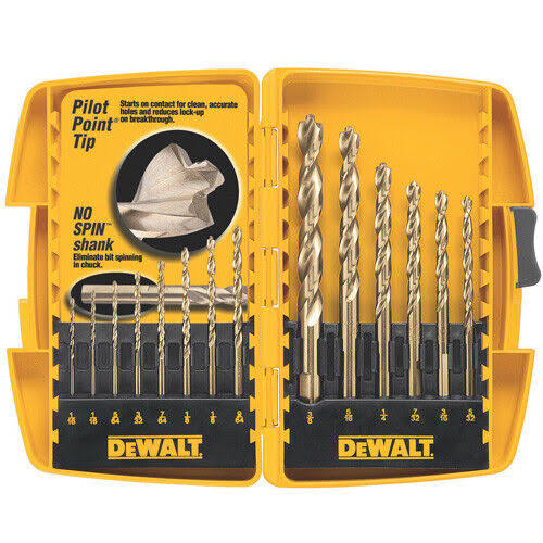

Το Pilot Point της dewalt απογειώνει το τρυπάνι.
Αξία το καλύτερο που έχω δοκιμάσει έως τώρα.
Το συγκεκριμένο imperial σετάκι το έχω αγοράσει από Αμερική πριν πανω από 15 χρόνια και είχα μείνει με το στόμα ανοιχτό.
