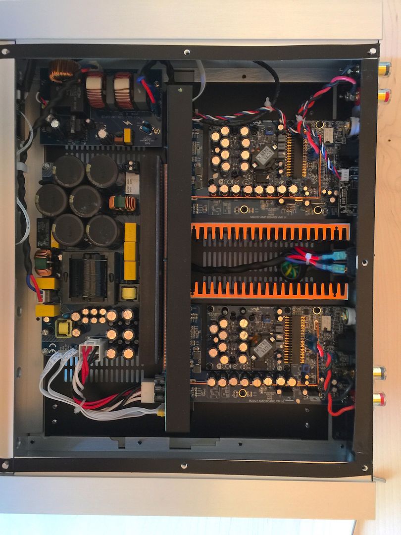

Οι λεπτομέρειες στις συνδέσεις φαίνονται αρκετά καλά στην παρακάτω εικόνα
Τα καλώδια των ηχείων καλύτερα να συνδέονται στους κονέκτορες του module από μέσα προς τα έξω. Είναι λίγο πιο δύσκολο αλλά και ασφαλέστερο. Ο τύπος στο youtube δεν το κάνει.
Επίσης, όπως είπε και ο Σάββας, πρέπει να συστραφούν μέχρι τις μπόρνες.
Επίσης προσοχή στη γείωση του XLR (φαίνεται και αυτή στη φωτογραφία).
Τα μόνα καλώδια που δεν παρέχονται είναι αυτά που πάνε από το module στις μπόρνες (Τα κόκκινα -μαύρα).

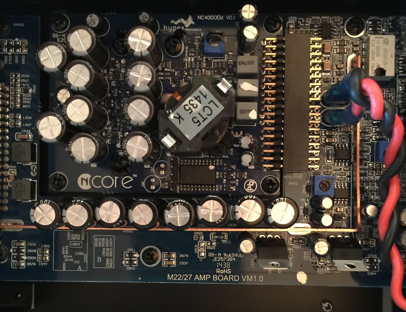

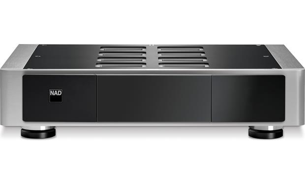

Η πιο προσιτή λύση για έτοιμη κατασκευή επώνυμη, απ' όσο ξέρω, είναι της NAD
Φυσικά με δικό της buffer
Στην Αμερικη έχει κάπου στα 2990$ με αυτή την τιμή συμφερει και δεν απεχει και πολυ σε τιμη απο το να κανεις κατι αντίστοιχο με αντίστοιχα συστατικά από την hypex. Εδώ στην ελλαδα βλεπω η τιμη ειναι 4400e δυστυχως
http://www.diyaudio.com/forums/class-d/277792-brand-new-nad-m22-hypex-cheaper-than-diy.html
