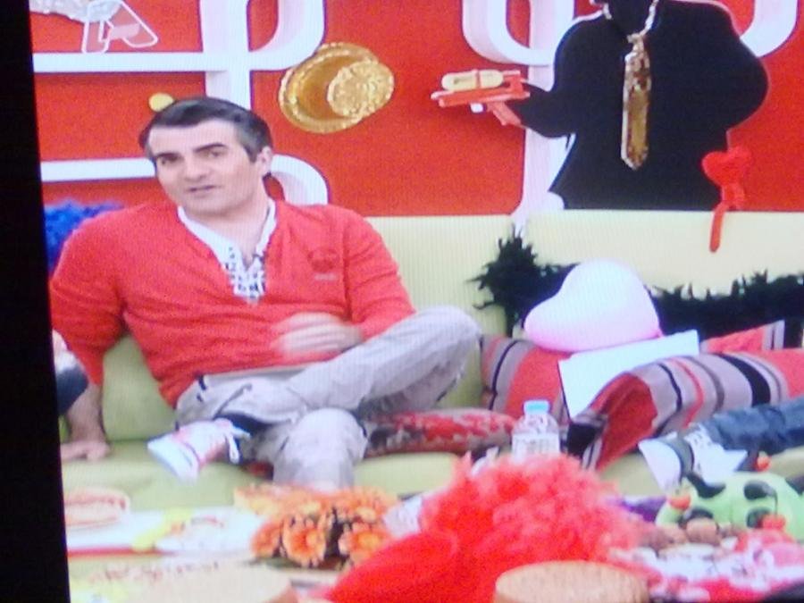

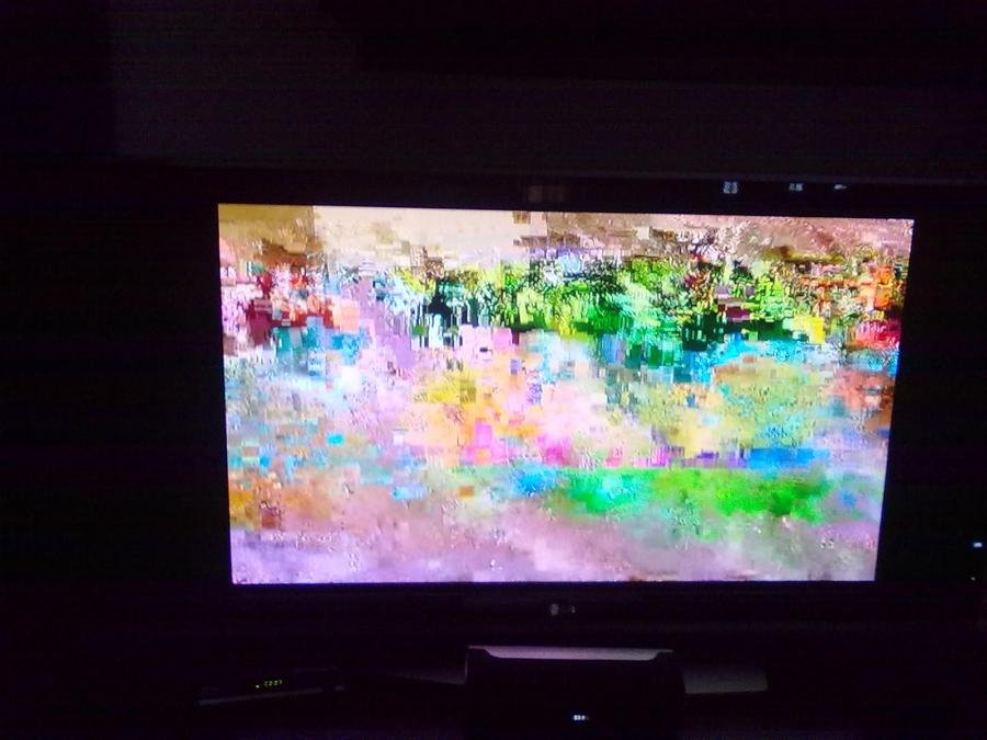

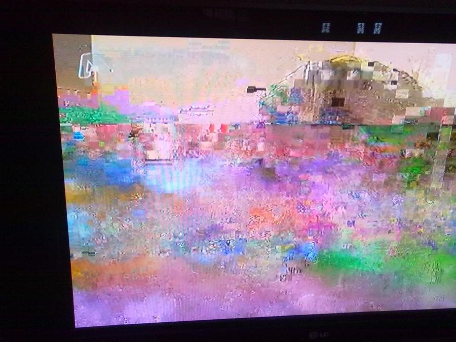

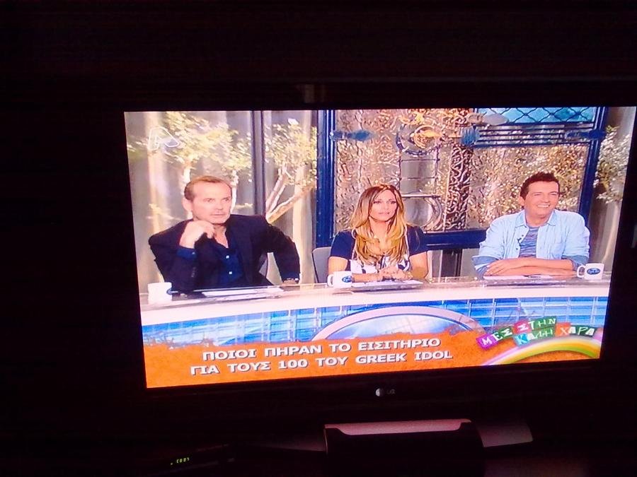

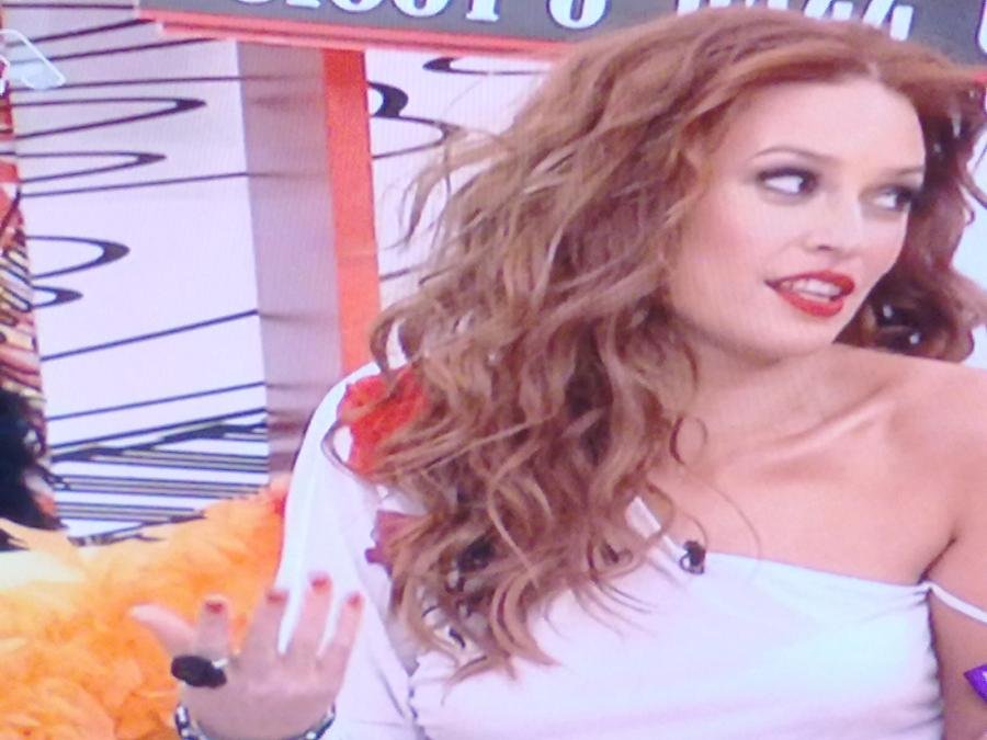

ΕΡΏΤΗΣΗ: CRYSTAL AUDIO - Νέος Ψηφιακός Αποκωδικοποιητής HD και Media Player.
Καλησπέρα σε όλους
είμαι το νεώτερο μέλος της μεγάλης παρέας του AVCLUB, στο οποίο μόλις έκανα εγγραφή, αν και το παρακολουθώ αρκετό καιρό .
Είμαι και εγώ- εδώ και περίπου ένα μήνα - κάτοχος του νέου αποκωδικοποιητή της CA , που είναι "άπαιχτος" (σε δυνατότητες )σε σχέση με άλλο που υπάρχει στο πατρικό μου, αλλά έχω παρατηρήσει κάποια περίεργα φαινόμενα και θα ήθελα την βοήθεια σας .
Τον έχω συνδεμένο μέσω HDMI σε πλάσμα LG 42P5X και εξωτερική κεραία ,χωρίς ενισχυτή , που βλέπει απευθειας Χορτιάτη χωρίς παρεμβολές .
Αυτό που παρατηρω είναι
1) υπάρχουν στιγμές (μετά από on/off) που έχει πολύ φοβερή και κρύσταλλο εικόνα με ζωντανά χρώματα και φοβερή λεπτομέρεια, την επομενή στιγμή εμφανίζει μια μουντή εικόνα ,χωρίς λεπτομέρεια και ξεθωριασμένα χρώματα, λίγο καλύτερη από την αναλογική σύνδεση.
2) Το σημαντικότερο εμφανίζει πιξελιασματα και τεχνουργήματα στην εικόνα με σήμα είτε είναι δυνατό ή είτε ασθενές όπως φαίνεται από την μπάρα του o.k..(αλήθεια δεν θα έπρεπε να είναι πάντα ή σχεδόν πάντα το ίδιο τον κάθε σταθμό;)
Όλα αυτά πάντα μετά από κάθε ενεργοποίησει/ απενεργοποίησει είτε από εμένα είτε από τον χρονοδιακόπτη .
Έχω δοκιμάσει σε όλες τις διαθέσιμες αναλύσεις αναλύσεις μήπως και δεν κλειδώνει σωστά ,δυστυχώς χωρίς αποτέλεσμα . Θα ήθελα την βοήθεια σας και τις προτάσεις σας εάν γνωρίζει κάποιο ή έχει αντιμετωπήσει κάτι παρόμοιο . Ευχαριστώ ελπίζοντας να μην σας κουρασα με την "φλυαρία" μου .
Αποστέλλω το ίδιο μύνημα ξανά . κάνω κάτι λάθος ή δεν έχει συναντήσει κάποιος αυτά τα φαινόμενα .
Θα παρακαλούσα τους ανθρώπους της CA εάν μπορούν να βοηθήσουν .
Ευχαριστώ
Ευχαριστώ
Φίλε μου αυτό που περιγράφεις μου δίνει την εντύπωση πως το σήμα στην περιοχή σου δεν είναι σταθερό. Γιαυτό και η διαφορά στην ποιότητα και τα πιξελιάσματα. Μπορεί όμως και να εξαφανιστούν εάν στριψεις λίγο την κεραία.
Σε ευχαριστώ καταρχήν για την απάντηση.
Όντως το σήμα δεν πρέπει να είναι σταθερό ,απο ότι βλέπω και στην μπάρα του σταθμού και το καταλαβαίνω απόλυτα αυτό που αναφέρεις εφόσον δεν έχει καλό σήμα .
Όμως το έχω ελέγξει και το παρουσιάζει και σε "φουλ" σήμα (90-92%).
Θα δοκιμάσω να γυρίσω και την κεραία ,αν και σε αυτό το σημείο έχει την καλύτερη λήψη τουλάχιστον στα αναλογικά . :bigcry: :bigcry:
