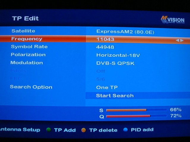

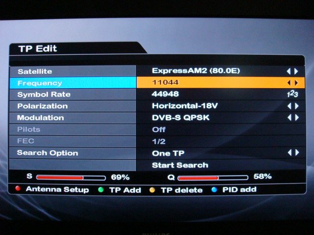

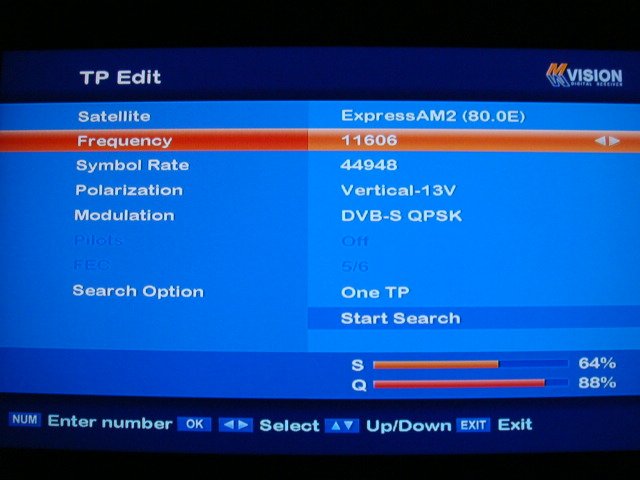

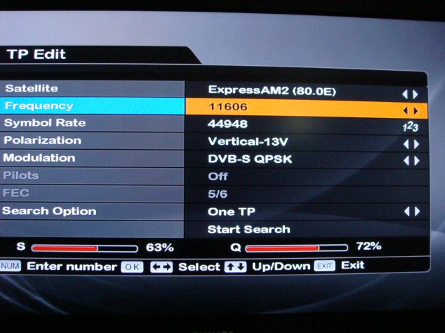

Ένας φίλος μου έφερε τον HD9000 να τον ψάξουμε μαζί επειδή έχω κινητό και μεγαλύτερο κάτοπτρο από εκείνον και σαν δέκτης μου άρεσε η καλή εικόνα που έχει και μάλιστα με έβαλε σε σοβαρές σκέψεις για να τον αγοράσω , όταν όμως πήγαμε στις 80Ε για να κατεβάσει τις δύο συχνότητες με το αρκετά υψηλό SR ο δέκτης απέτυχε να κατεβάσει και τις δύο συχνότητες 11044Η και 11606V με SR 44948 ( στο manual του HD 9000 αναφέρεται Input Symbol Rate 1-45 Msps) αν και αναγνωρίζει την ύπαρξη σήματος δεν τα κατεβάζει σε αντίθεση με το mvision που έχω και ο οποίος τα κατεβάζει χωρίς πρόβλημα.
Στις 2 πρώτες φωτο το σήμα παραμένει στο κόκκινο ενώ στην 3 και 4 ο δέκτης βλέπει και κλειδώνει το σήμα
