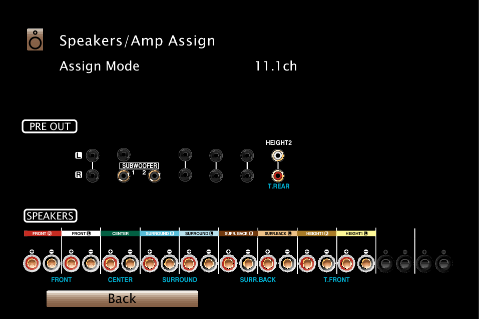

Λεωνίδα η παραπάνω εικόνα δείχνει ότι pre -out βγάζει μόνο για τα front και height 2 σωστά; Η μάλλον να το θέσω πιο σωστά γιατί εγώ ήδη χρησιμοποιώ όλες τις pre-out, για 11.1 βλέπει ως pre-out μόνο τις front και height 2 σωστά; Αρα επιλέγω εγώ ποια απ τις δύο θα επιλέξω κι ο ενισχυτής "βλέπει" εσωτερικά τι έχει συνδεθεί επάνω του; Γιατί δεν έχει κάποιο διακόπτη επιλογής. Αρα αν εγώ έχω ένα θηρίο δικάναλο η λογική λέει ότι θα συνδέσω τα front, αν όμως δεν έχω δικάναλο θηρίο και μου χει ξεμείνει από παλιά ένας 2χ50 που δεν θα μπορούσε να οδηγήσει τα front συνδέω τα οροφής επάνω του που θα τα οδηγήσει μια χαρά και ο ενισχυτής βλέπει που εγώ έχω συνδέσει έτσι; Στο ρωτάω αυτό γιατί στο manual δείχνει για τα δεύτερα οροφής ηχεία τη σύνδεση του τελικού στα height 2 pre-out, δε φαντάζομαι αυτό να είναι υποχρεωτικό γιατί κάποιος διαβάζοντας το manual αυτό το συμπέρασμα βγάζει, δεν έχει πουθενά μία υποσημείωση ότι ο ενισχυτής "βλέπει" ποιες pre-out χρησιμοποιείς. Και πρακτικά αυτό σημαίνει ότι στις μπόρνες των ηχείων αφήνω ασύνδετες τις front και μπορώ να συνδέσω τις 4 height για τα πίσω, σωστά; Το χεις δοκιμάσει;
Λεωνίδα η παραπάνω εικόνα δείχνει ότι pre -out βγάζει μόνο για τα front και height 2 σωστά; Αρα επιλέγω εγώ ποια απ τις δύο θα επιλέξω κι ο ενισχυτής "βλέπει" εσωτερικά τι έχει συνδεθεί επάνω του; Γιατί δεν έχει κάποιο διακόπτη επιλογής. Αρα αν εγώ έχω ένα θηρίο δικάναλο η λογική λέει ότι θα συνδέσω τα front, αν όμως δεν έχω δικάναλο θηρίο και μου χει ξεμείνει από παλιά ένας 2χ50 που δεν θα μπορούσε να οδηγήσει τα front συνδέω τα οροφής επάνω του που θα τα οδηγήσει μια χαρά και ο ενισχυτής βλέπει που εγώ έχω συνδέσει έτσι; Στο ρωτάω αυτό γιατί στο manual δείχνει για τα δεύτερα οροφής ηχεία τη σύνδεση του τελικού στα height 2 pre-out, δε φαντάζομαι αυτό να είναι υποχρεωτικό γιατί κάποιος διαβάζοντας το manual αυτό το συμπέρασμα βγάζει, δεν έχει πουθενά μία υποσημείωση ότι ο ενισχυτής "βλέπει" ποιες pre-out χρησιμοποιείς. Και πρακτικά αυτό σημαίνει ότι στις μπόρνες των ηχείων αφήνω ασύνδετες τις front και μπορώ να συνδέσω τις 4 height για τα πίσω, σωστά; Το χεις δοκιμάσει;

Βασίλη έχω τελικούς για όλα τα κανάλια, έναν δικάναλο για τα μπροστά που έχουν απαιτήσεις κι ένα πεντακάναλο για τα υπόλοιπα, το ερώτημά μου είναι αν επιλέξω να βάλω τέσσερα οροφής και να πάω σε 11.1 set up, ο ενισχυτής (Marantz 7013) μ αφήνει να χρησιμοποιήσω και τις δύο πίσω height 1&2 "βλέποντας" ότι έχω κουμπωμένο τελικό στα μπροστά ηχεία; Γιατί στην εικόνα δείχνει τον τελικό για το ένα ζευγάρι οροφής; Δεν θα πρεπε να υπάρχει υποσημείωση ότι θα μπορούσε να πάει ο τελικός για τα μπροστά και να επιλέγω εγώ ή ο ενισχυτής τι βλέπει κουμπωμένο;
Κάνεις την επιλογή μέσα από το μενού.
Δεν έχω βρει στο μενού επιλογή για pre-out.
