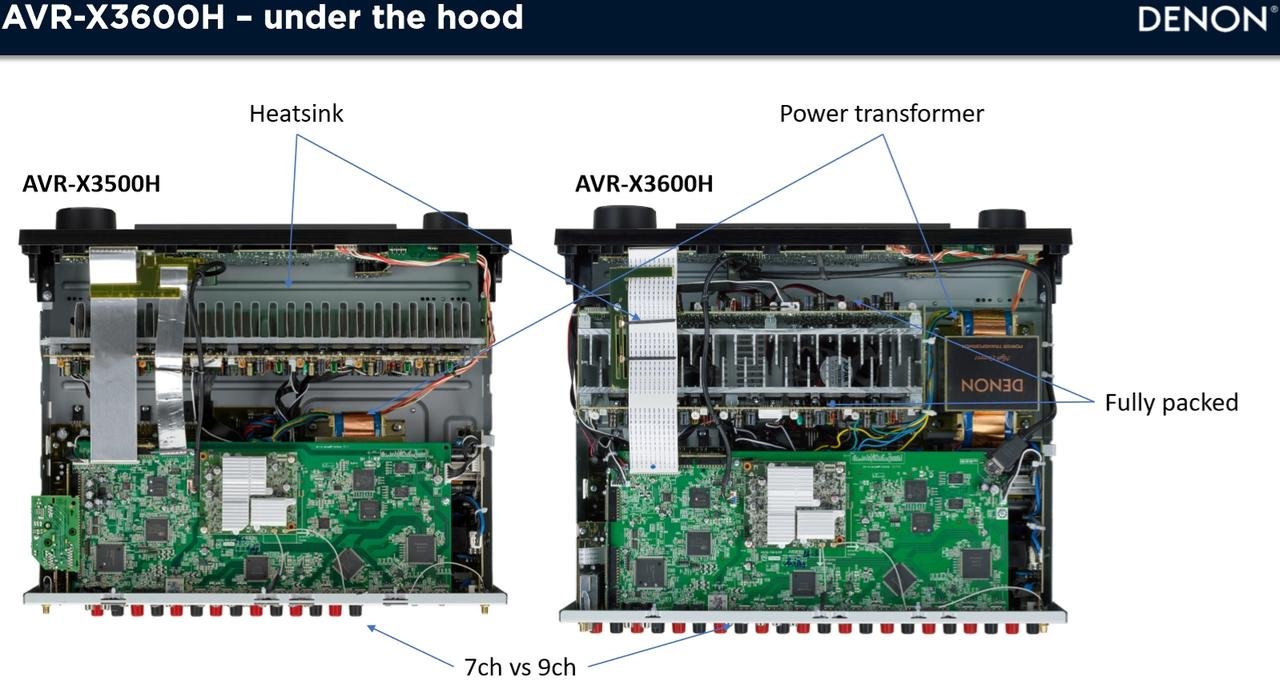

Για αρχή, ας δούμε τι έχει προστεθεί... σε σχέση με το παρελθόν.
Και εδώ δίπλα-δίπλα.

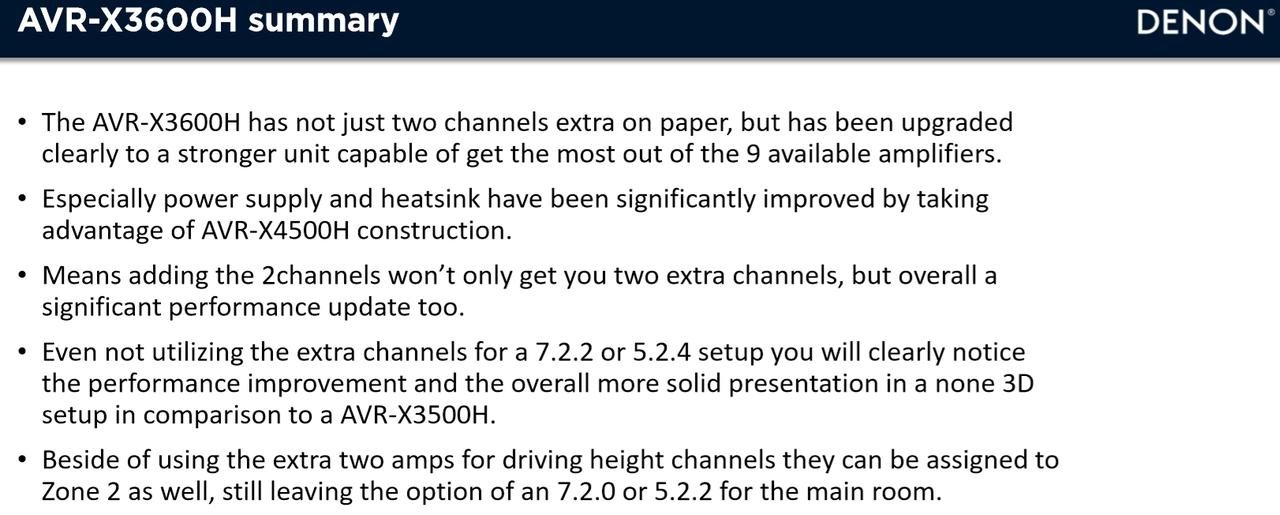

Όπως μπορείτε να δείτε με την πρώτη ματιά δεν είναι απλά δύο επιπλέον κανάλια. Υπάρχει ολόκληρη αλλαγή στις ψύκτρες, οι οποίες είναι χυτές και φυσικά έχουν μοιράσει τον αριθμό των καναλιών στη μια και την άλλη, ενώ μπορείτε να διακρίνετε κάτω από αυτές δύο ανεμιστήρες.
Το τροφοδοτικό προέρχεται κατ' ευθείαν από τον AVR-X4500H.

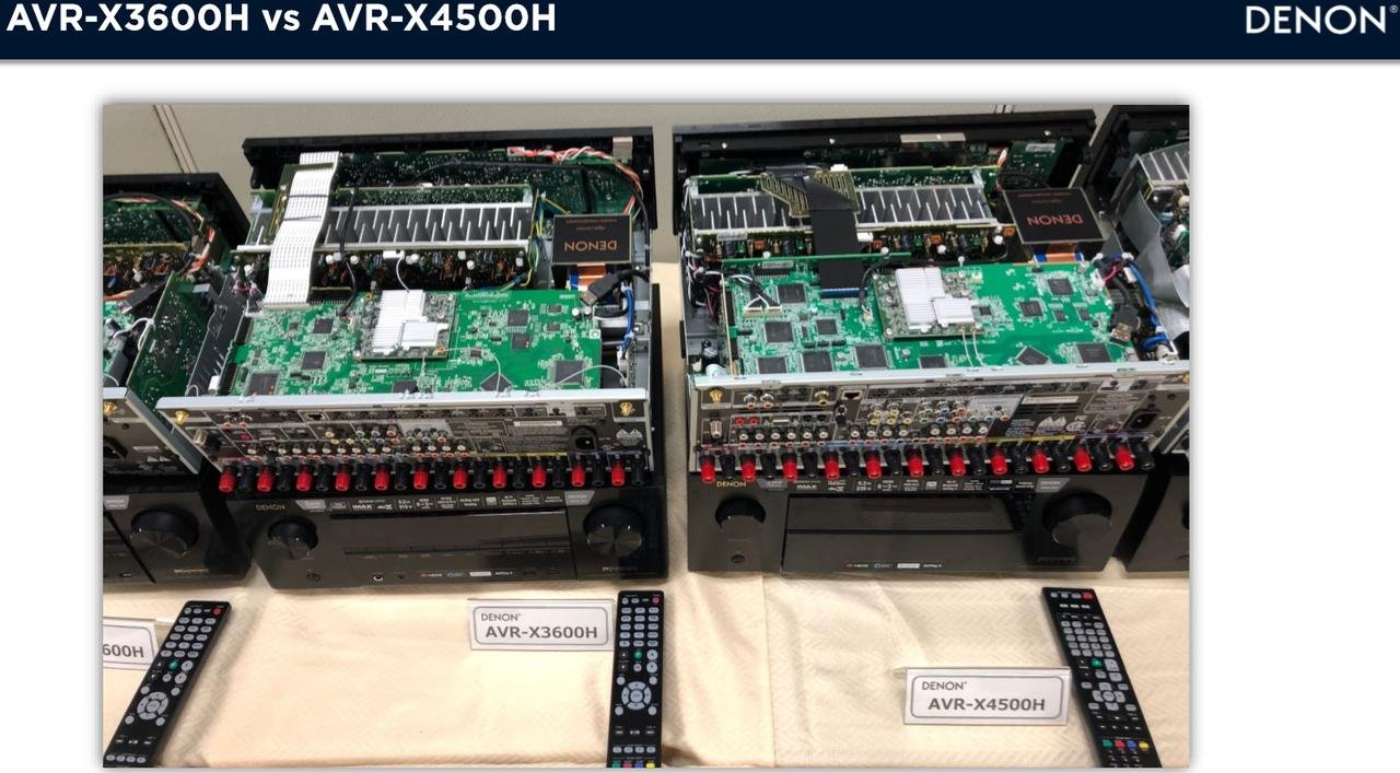

Στην πραγματικότητα ο AVR-X3600H είναι περισσότερο ένας "ελαφρωμένος" AVR-X4500H παρά ένας "φουσκωμένος" AVR-X3500H με δυο επιπλέον κανάλια.
Τι κληρονομεί από τον 4500Η;
  • 9 κανάλια
  • Χυτές ψύκτρες
  • Μεγαλύτερο τροφοδοτικό παρόμοιο με εκείνο του 4500H
  • To ίδιο sound tuning και χαρακτηριστικά με τον 4500H
  • Πιστοποίηση IMAX Enhanced
Τι δεν κληρονομεί από τον 4500H;
  • Αλουμινένια πρόσοψη
  • Πορτάκι (Trap Door)
  • Falcon DSP
  • Την ίδια ισχύ
  • Προ-προγραμματισμένο Remote Control
  • AURO 3D
Στη φωτογραφία δίπλα-δίπλα μπορεί κάποιος να διακρίνει ότι ο 4500H έχει περισσότερα DSP Chip. Και το διαφορετικό R/C.

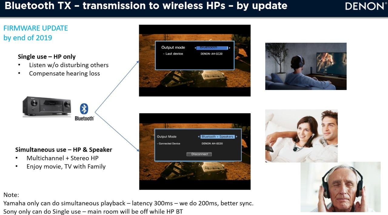

Λειτουργία του Bluetooth περιλαμβάνει πλέον και αποστολή εκτός από λήψη. Και όχι μόνο αυτό. Υπάρχει επιλογή να παίζει η συσκευή Bluetooth μόνη της ή παράλληλα με τα ηχεία. Σε άλλους κατασκευαστές που υποστηρίζουν αποστολή ήχου μέσω Bluetooth, αυτό γίνεται μόνο παράλληλα με τα ηχεία. Ενώ σε άλλους υπάρχει μόνο ως επιλογή να παίζει ήχος στη συνδεμένη συσκευή Bluetooth.
Επίσης το latency είναι στα 200ms εδώ.

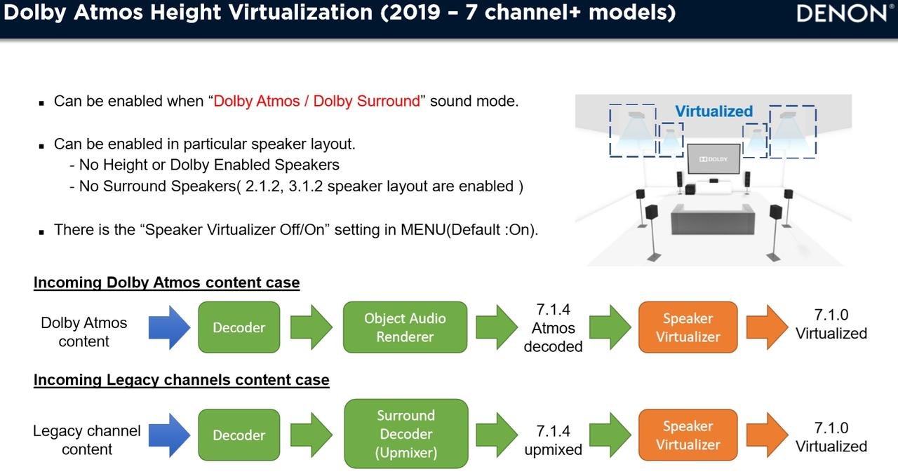

Λίγες μέρες πριν, όσοι έχουν παρακολουθήσει το νήμα, είδαν ότι κατέφτασε το f/w update για το Dolby Height Virtualization ή Virtualizer.
Οι ερωτήσεις έπεφταν σωρηδόν - και δικαίως - γιατί υπάρχει αρκετός κόσμος που θέλει να έχει όσο το δυνατό περισσότερο immersive εμπειρία ήχου, αλλά δεν έχει τη δυνατότητα να προσθέσει επιπλέον ηχεία.
Ήρθε λοιπόν σήμερα το webinar να μας λύσει τις απορίες.
Αυτό θα το έχετε ξαναδεί. Η πληροφορία που δίνεται εδώ σχηματικά είναι κατ' αρχήν με ποιο τρόπο λειτουργεί το Virtualizer ως προς το εισερχόμενο σήμα. Επιπλέον μας δίνει να καταλάβουμε ότι το setup των ηχείων μας με αυτό το feature δεν είναι υποχρεωτικό να περιέχει ηχεία surround.
Ας δούμε λοιπόν πως λειτουργεί, τι setup ηχείων περιλαμβάνει και σε ποιες περιπτώσεις δεν λειτουργεί.
Σημείωση: H δεύτερη εικόνα που αφορά ορισμένες απαγορεύσεις του upmix αναλόγως content, είναι σύμφωνα με τα όσα ισχύουν μέχρι τώρα... . :D

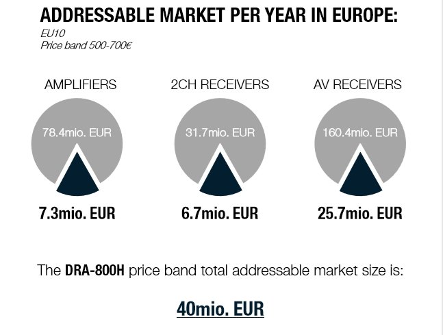

Φυσικά το Webinar είχε και άλλα προϊόντα. Ωστόσο αυτά αφορούν άλλες κατηγορίες του forum. Κάτι θα κάνω κι εκεί με την πρώτη ευκαιρία. Για παράδειγμα ο PMA-150Η του οποίου η παρουσίαση έγινε σήμερα στο webinar, είναι ένα εξαιρετικά ενδιαφέρον μηχάνημα, όπως ενδιαφέρον είναι και το Melody-X της Marantz.
Και τα δυο με γεφυρωμένους ενισχυτές 4ων καναλιών... !
Εκείνο που μέχρι στιγμής δεν έχω προλάβει να αγγίξω καν στο παρόν νήμα, είναι οι δυο δικάναλοι ενισχυτές AV της Denon και της Marantz. Ωστόσο, επειδή έχει ανακοινωθεί ότι θα υπάρξει σχετικό webinar για τον Marantz NR1200 στο άμεσο μέλλον, σκέφτομαι να κρατήσω μέχρι τότε και τις πληροφορίες που υπάρχουν για τον Denon DRA-800H και να τα δείξω μαζί.
Είναι πιο audiophile oriented ενισχυτές AV και σίγουρα ενδιαφέρουν πολλούς.
Ας πούμε για αρχή το εξής. Ότι απευθύνονται σε σημαντικό κομμάτι της Ευρωπαϊκής αγοράς. -bye-

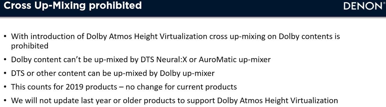

Το παρακάτω ξινίζει αν και αναμενόμενο και οι λόγοι οι ευκόλως εννοούμενοι........
we will not update last year or older products to support dolby atmos height virtualization
Νομίζω πως ο X3600H είναι ένα πραγματικό bargain.
Εν ολίγοις προσφέρει πάρα πολλά για "λίγα" λεφτά και κάνει πράγματα που ο ανταγωνισμός δεν προσφέρει παρά μόνο σε μοντέλα με τιμή > 400 .
