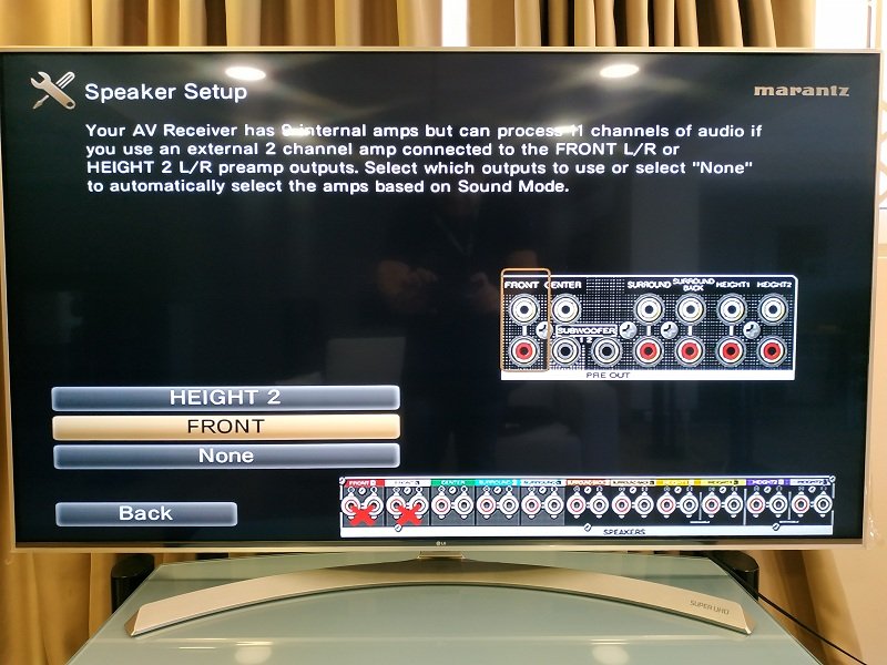

Λοιπόν, για τον Κώστα που ρώτησε και για όλους τους υπόλοιπους, κατά τη διάρκεια του αρχικού setup (ή και οποιαδήποτε στιγμή μέσω του amp assign) εφ' όσον έχεις περισσότερα από 9 ηχεία (σε ρωτάει ο ενισχυτής στην αρχή) μπορείς να επιλέξεις αν τα δύο front ή τα δεύτερα ύψους θα οδηγούνται από τελικό ενισχυτή.
Αποκόπτoνται δηλαδή τα τελικά στάδια του ενισχυτή AV από τις αντίστοιχες μπόρνες ηχείων και μένει να συνδέσεις εξωτερικό τελικό στις αντίστοιχες pre-out όπως βλέπουμε και στη φωτό.

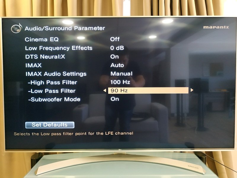

Ακόμα μια φωτογραφία, που αποδεικνύει ότι μπορείς να ρυθμίσεις το High Pass (εύρος 40-250Ηz) και το Low Pass (εύρος 70-250Ηz) καθώς και το subwoofer on ή off.
Όπως βλέπετε δεν ισχύει τίποτε από εκείνα που ακούσαμε στο βίντεο του τυχαίου youtuber, παρά μόνο ότι λέει το επίσημο βίντεο καθώς όπως βλέπετε ισχύει στο ακέραιο ότι υπάρχει ρύθμιση αναλόγως του setup ηχείων που έχουμε για αναπαραγωγή IMAX Enhanced. :cool:

Τις φωτογραφίες τις ανέβασα για να δείξω και να αποδείξω τα εξής:
1. Ότι οι SR6014/AVR-X3600H έχουν τη δυνατότητα να αποκόπτουν τα εμπρός κανάλια ισχύος τους (και τα δεύτερα ύψους) προκειμένου να οδηγήσουν πλήρες σετ 7.1.4 ηχείων με την προσθήκη δικάναλου τελικού.
2. Ότι το IMAX Enhanced ρυθμίζεται έτσι ώστε να ταιριάζει στο set-up των ηχείων που έχουμε.
3. Ότι πρέπει να φιλτράρετε τις πληροφορίες και να θεωρείτε έγκυρες μόνο εκείνες που προκύπτουν από επίσημα χείλη ή έστω πιστοποιημένα χείλη.
Με λίγα λόγια, ό,τι λέμε και γράφουμε εδώ ισχύουν στο ακέραιο, μακριά από το τι μπορεί να λέει ο καθένας τυχάρπαστος επειδή έτσι μπορεί να νομίζει, γιατί έτσι διάβασε κάπου ή του είπαν έτσι ή μέχρι εκεί μπόρεσε να καταλάβει και αυτό αναπαράγει.
