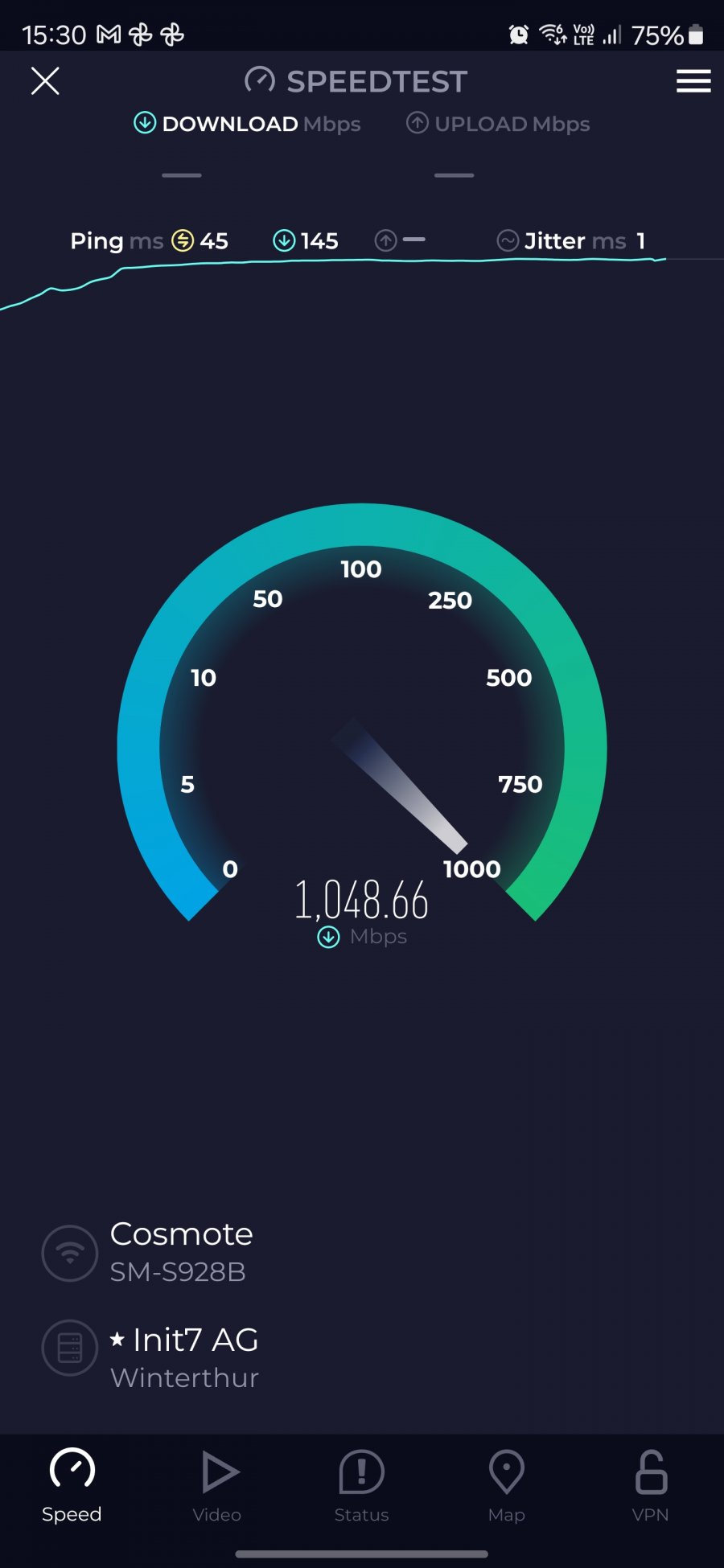

Τέλος, ορίστε τι πιάνει το δικό μου κινητό στο wireless:

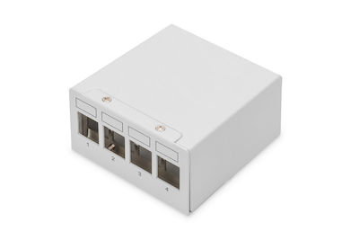

Εκεί που τερματίζουν τα 4 καλώδια γιατί δε μπαίνει μια απλή 4πλή πρίζα RJ45;
Τα όχι τοπ κινητά έχουν μόνο 1 κεραία. Το A52s μου τώρα τερμάτισε στα 65Mbps ενώ το desktop πήγε στα 403Mbps.
Το πτωχικό μου Xiaomi Poco F3 χωρίς πολλά πολλά 950αρίζει σε Wi-Fi 6 (5GHz band, 802.11ax).
Νόημα δεν έχει.
Εκτός και αν θα κάνει κανείς σας κατεβαστήρι το κινητό του :D
Απλή ιδέα και έξυπνη. Δεν έχω δει τετραπλές, αλλά δυο διπλές βρίσκεις πανεύκολα σε ό,τι σχέδιο θέλεις.
