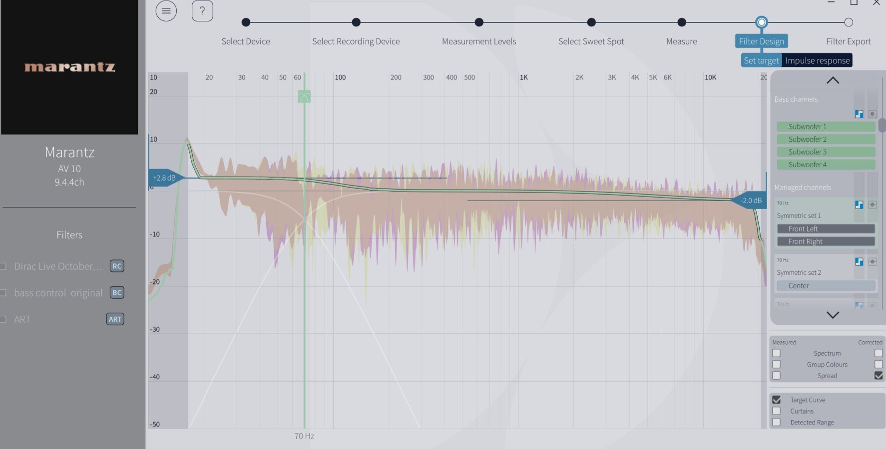

To έτρεξα βιαστικά και για να δώ πως είναι σε πρώτη φάση..
Εκ πρώτης δεν βρήκα που ειναι αυτό με τα subgroups....Ίσως βγαίνει όταν κάνεις εκ νεου τις μετρήσεις από την αρχή?? Δεν ξέρω...
Εικόνα απο διαδύκτιο...
Ίσως ποστάρω και εδώ κανα screenshot να μου πεις γνώμη...:)

Επιπρόσθετα δεν ξερω πως βγαινει ο πινακας με τα subgroups που ποσταρα και πιο πάνω.......
Οι τελίτσες τι δείχνουν................ ω ρε Βασίλη........τι τα θέλωωω:ROFLMAO: Audussey και ξερο ψωμί!!!

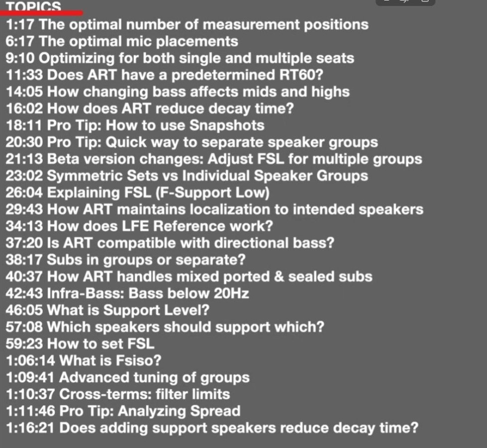

Eπίσημος οδηγός Dirac ART . (αμα δεν διαβασεις manual δεν προκόβεις ).

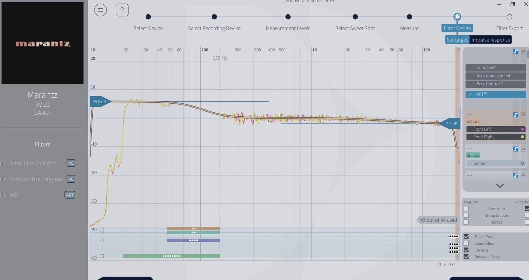

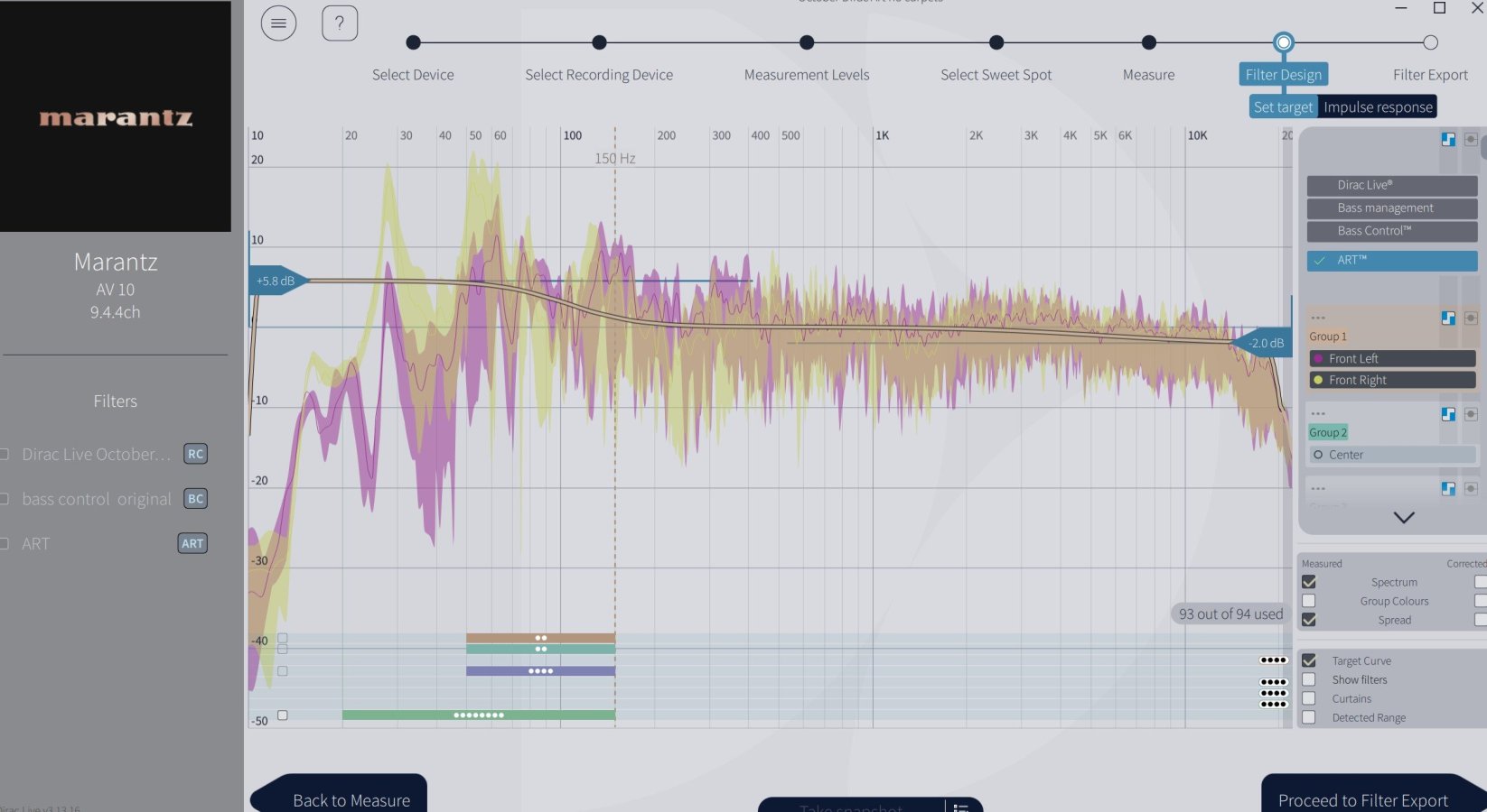

Βρήκαμε και τον πίνακα ο οποίος και μας εμφανίζεται αφού πατήσουμε τις τρεις τελιτσες στα Subgroup.

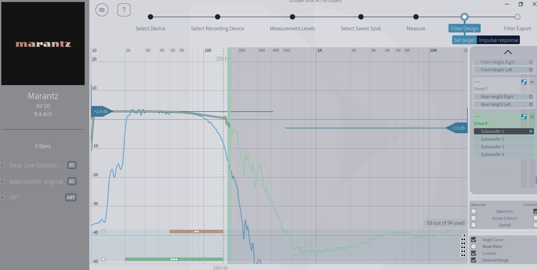

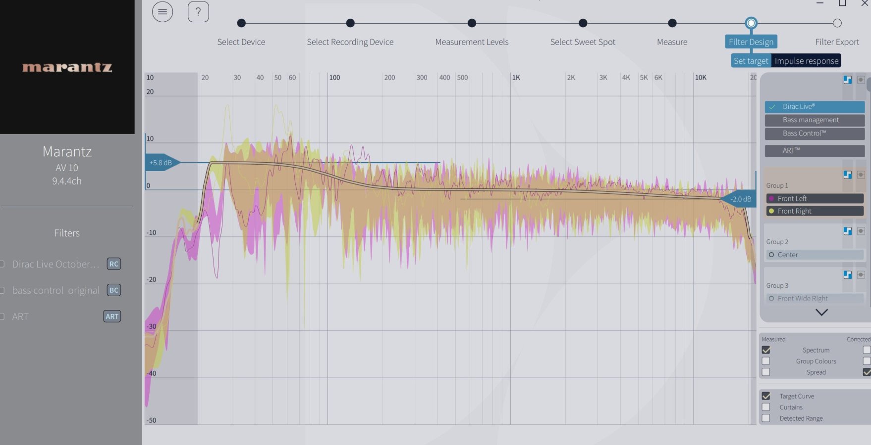

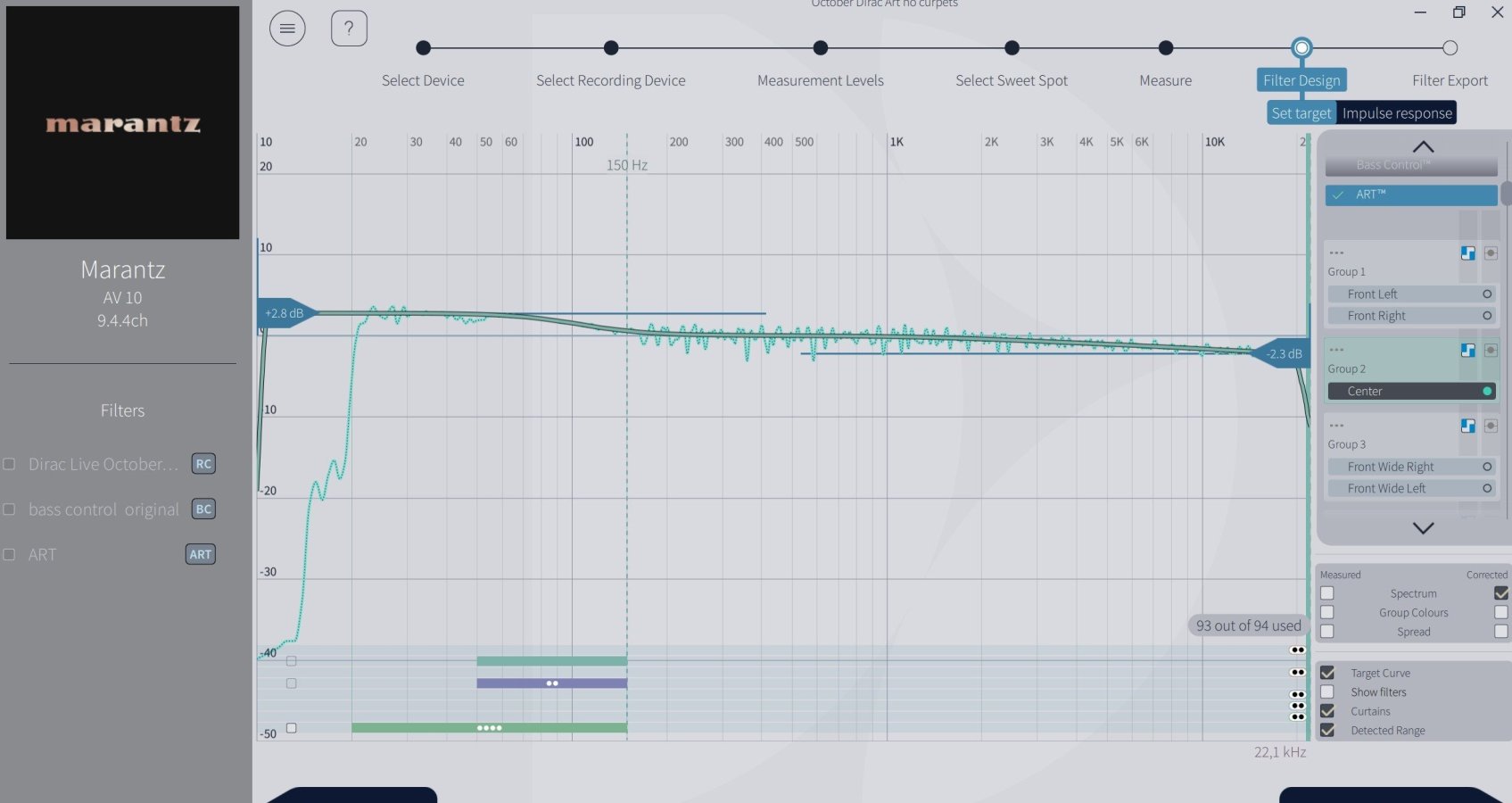

Ας πάμε τώρα στο δια ταύτα τεστάροντας πως ήταν πριν οι μετρήσεις σε προ Dirac Live εποχή και να τις συγκρίνουμε με το Dirac Live , Bass Control and Dirac ART.... (σημείωση : oι μετρήσεις είναι άνευ χαλιού μπροστά. Θα διεξαχθούν νεότερες και με χαλί ).
DIRAC OFF
DIRAC LIVE ON

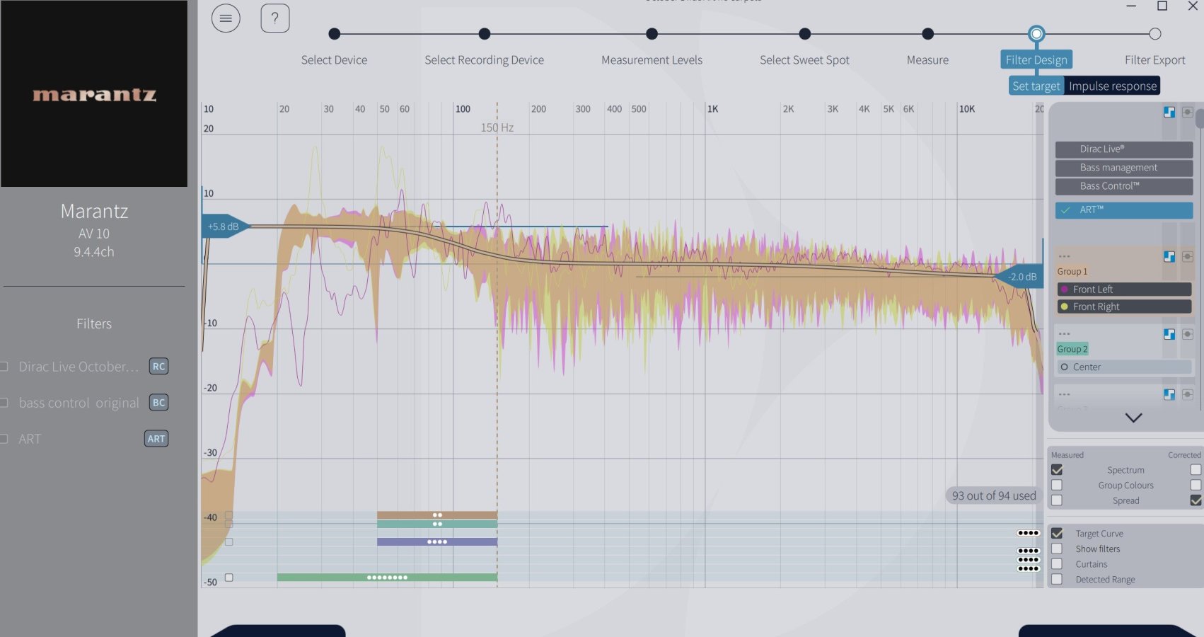

BASS CONTROL

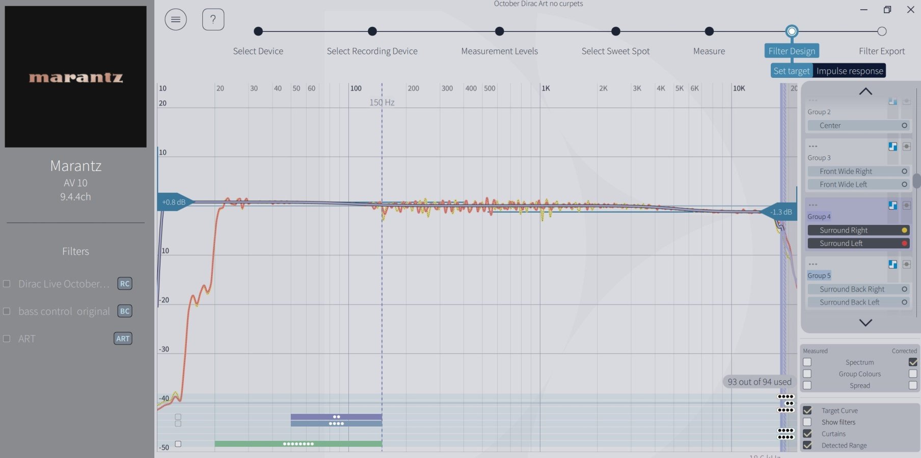

DIRAC ART
Reactions: sakplat
