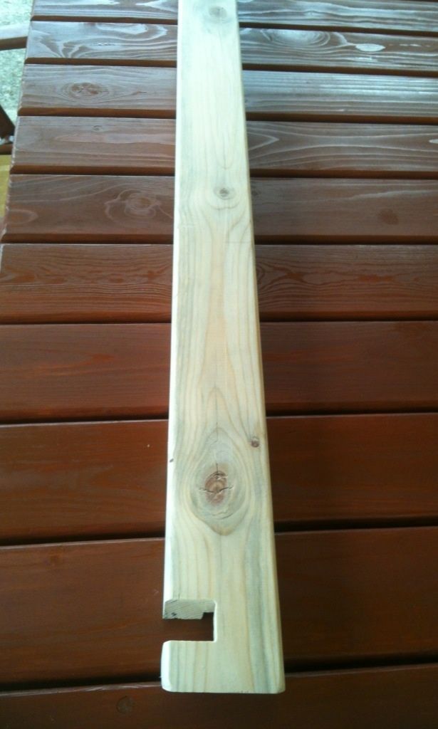

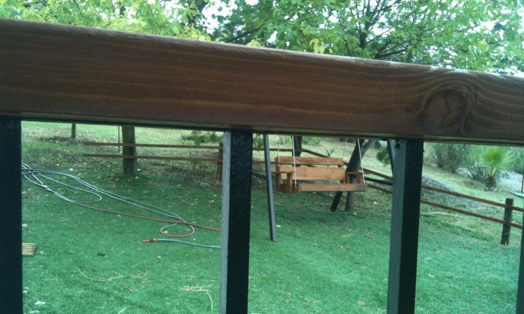

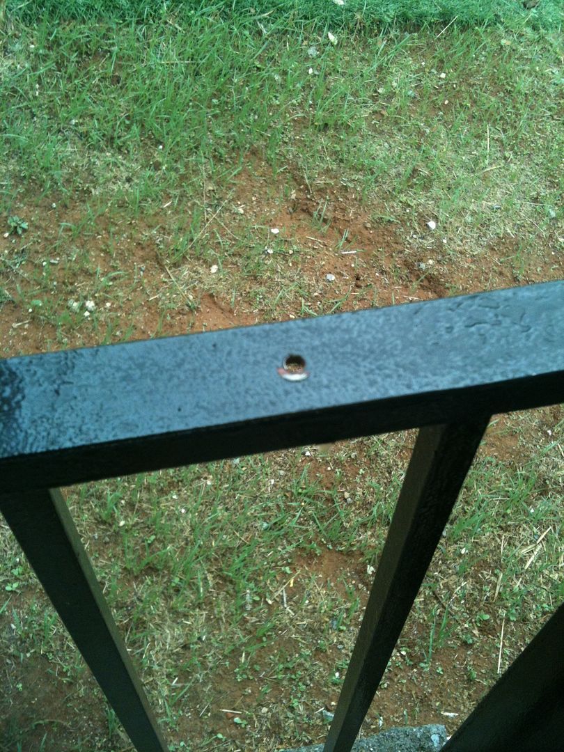

Εχθές ξεκίνησα να φτιαχνω ξύλινη κουπαστη για τα κάγκελα της βεραντας .
Πήρα δοκάρια 5x10 τους έκανα ενα αυλάκι απο το κάτω μέρος πλάτους 2,5 πόντων και βάθους 1,8 πόντων με το ρουτερ . Τρυπησα το πανω μέρος των καγκελων , "εσπασα" τις γωνίες στα δοκαρακια και μετα τα απαραίτητα κοψιματα-βαψιματα μπήκαν χωνευτα και βιδωθηκαν απο κάτω .

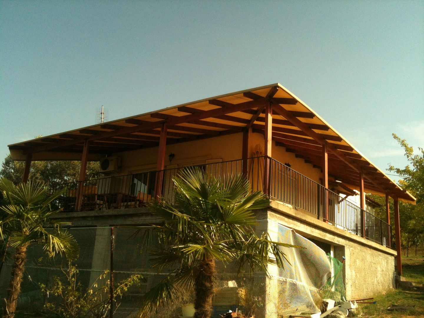

Και μια φωτο με τελειωμένη όλη την περγολα μιας και βρήκα λιγο αξιοπρεπές Ίντερνετ...
Ελα ρε.. Ευγενιε οι ινφο στη φωτο απο κατω. Αγιος Δημητριος ειναι, κοντα στη γυμναστικη ακαδημια.. Δαφνη δηλαδη.
Ενδιαφέρουσα και μεγάλη κατασκευή, με πολύ καλό αποτέλεσμα, μιας και κυριολεκτικά μεταμορφώνει όλην την πρόσοψη του σπιτιού. Έχεις υπολογίσει το συνολικό κόστος των υλικών, αν επιτρέπεις;

Το κόστος ...
300 δοκάρια 16x8 (συνολικά 70 μέτρα) για τον σκελετό .
160 23 δοκάρια 5x12 (4,5 μέτρα έκαστο) για ριχτες .
100-120 αναλώσιμα (δοκοθηκες , βάσεις δοκαριων , γωνιές , σύνδεσμοι Τ , βιδες κλπ)
Σύνολο γύρω στα 550-600 περίπου .
Το μέγεθος της 10x4m περίπου η μια πλευρα και 10x4,5m η αλλη .
Για το βερνικι πήγα σε αρκετά ακριβό για να αποφύγω την συχνή συντήρηση (χρώμα Μαονι) . Λιανική τιμη 13,5 το λίτρο , εμποτισμου με ιδιοτητα να δημιουργει μια αδιαβροχη κρουστα επιφανιακα και όντως αξίζει..!!!!

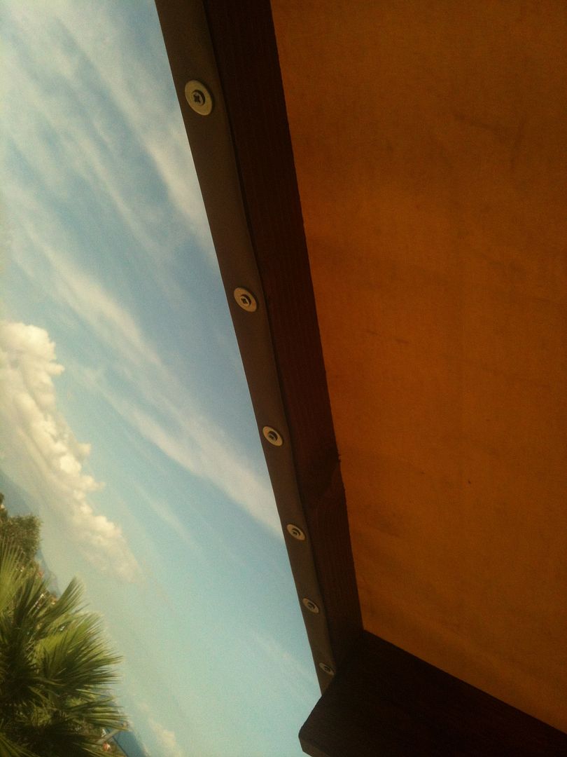

Όχι Νικόλα , είχα πολλα μέτρα πλαστικοποιημενο τεντοπανο-μουσαμα ο οποίος βιδωθηκε πανω στους ρίχτες ανά 40 πόντους με νοβοπανοβιδες , μεταλλικές και λαστιχενιες ροδελες .
Επειδή είναι εξωτερικός χώρος και σίγουρα έχεις ανέμους εκεί, θα πρότεινα να πάρεις λεπτές φάσες αλουμινίου και να τις περάσεις πάνω από το τεντόπανο, στηρίζοντάς τις με τις ίδιες βίδες που έχεις ήδη περάσει. Έτσι διασφαλίζεις μεγαλύτερη επιφάνεια στήριξης και ότι δε θα σου σκιστεί από τους ανέμους το τεντόπανο.
Ολυμπιε όντως εχει πολυ αέρα εδω και λόγο υψομετρου .
Εκτός απο το καθε 40 πόντους δέσιμο πανω στους ριχτες το έχω "ράψει" στο πανω και κάτω μέρος της περγολας με έξτρα δοκαρακι ανά 15 πόντους (μια πρόχειρη φωτο..)
