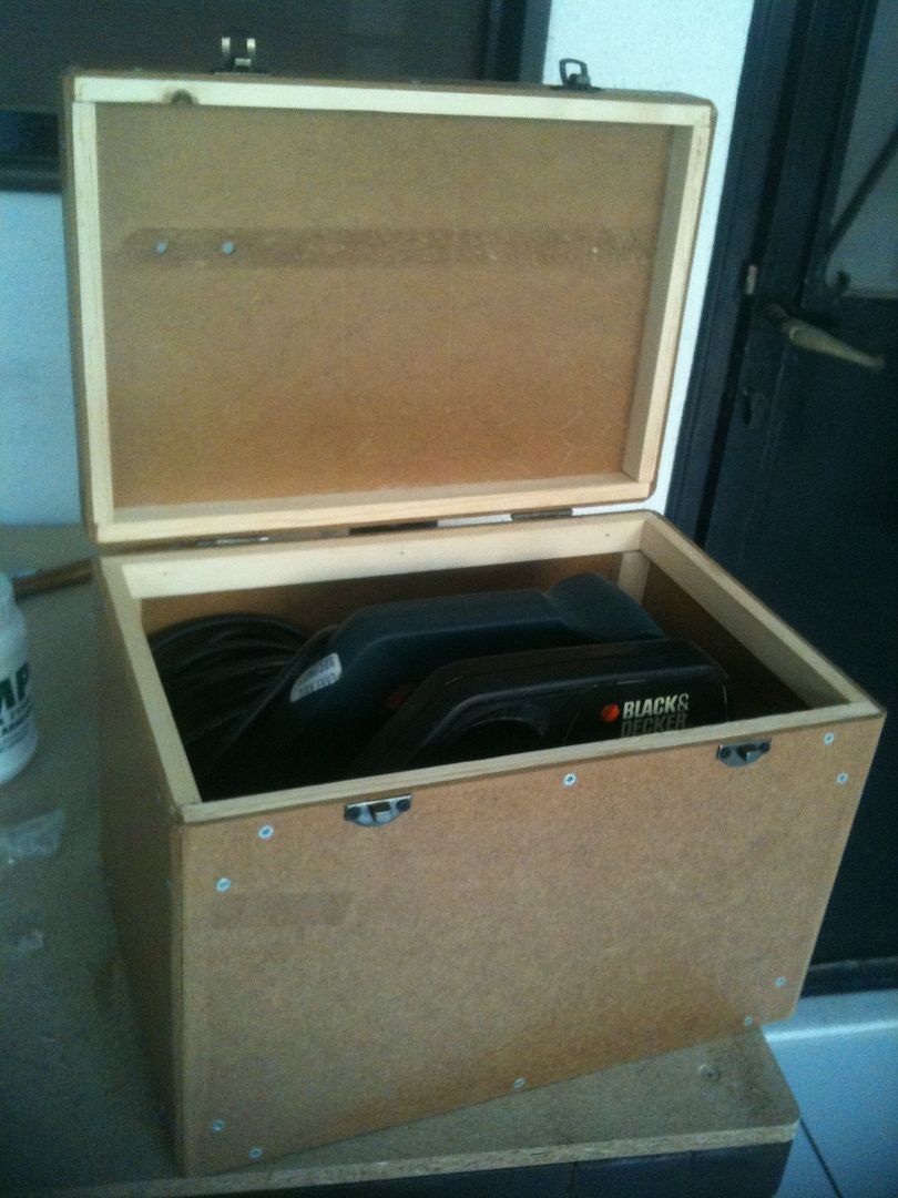

Πρίν κάποιους μήνες είχα δεί μιά αγγελία τού Ηλία Mr Kenzo πού έδινε ένα τριβείο μαζί μέ ένα χειροποίητο βαλιτσάκι από ξύλο,τόν ρώτησα τί υλικό χρησιμοποίησε καί τά βασικά πώς τό έφτιαξε,καί έκανα ένα βαλιτσάκι γιά τό ηλεκτρικό καρφωτικό,καί σιγά-σιγά θά κάνω καί γιά άλλα εργαλεία πού δέν εχουν βαλιτσάκι.Ζητώ τήν κατανόηση σας,υπάρχουν κάτι ψιλοστραβωμάρες μέ τά φάλτσα αλλά πρώτη φορά.
Χρησιμοποίησα κόντρα πλακέ 6 mm καί πηχάκι 1 cm X 1 cm,εγκαινίασα καί τό καρφωτικό γιά τα πηχάκια,έβαλα εσωτερικά καί πηχάκια γιά να μήν κουνιέται τό καρφωτικό όταν μεταφέρεται,τελικά τίποτα δέν πετάω καί νά πού χρειάστηκε τό στρογγυλό ξύλο εσωτερικά γιά νά κρατάει στήν θέση του τό καρφωτικό είναι οταν αλλαζα κοντάρι στήν τσουγκράνα καί ήταν λίγο πιό μακρύ καί τό έκοψα καί τό φυλαξα,νά πού χρειάστηκε σέ ανύποπτο χρόνο.

Μπράβο Δημήτρη, πολύ ωραίο αλλά θα σας μαλώσω και τους δύο. Τα σχέδια είναι για να μοιράζονται.
Πολυ ωραια κατασκευη. Μπορεις να τη κανεις καινποιο επισημη και να βαλεις ενα δωρο μεσα!

Δημήτρη, βάλτου και μια αυτοκόλητη τσόχα τώρα εσωτερικά, για να μην γδέρνεται το εργαλείο, και είναι άψογο.
Ωραίο εγινε Δημήτρη ! Στα δικα μου έχω βάλει πηχακι και στο πανω μερος απο τα 2 τμήματα και τα έχω ντύσει εσωτερικα με αυτο το υλικο που σου ανέφερε ο Κυριάκος . Σε αυτο έχω βάλει βιδακια αντί για καρφακια για μεγαλύτερη αντοχή μιας και είμαι λιγο κανιβαλος..χαχαχα...
Ευχαριστώ όλους
Ναί θά πάρω από τό πράκτικερ τό αφρώδες υλικό,τό εχω δεί στόν διάδρομο δίπλα από τίς μπογιές.

Όμορφη και νοικοκυρεμένη δουλειά συνονόματε, μπράβο!
