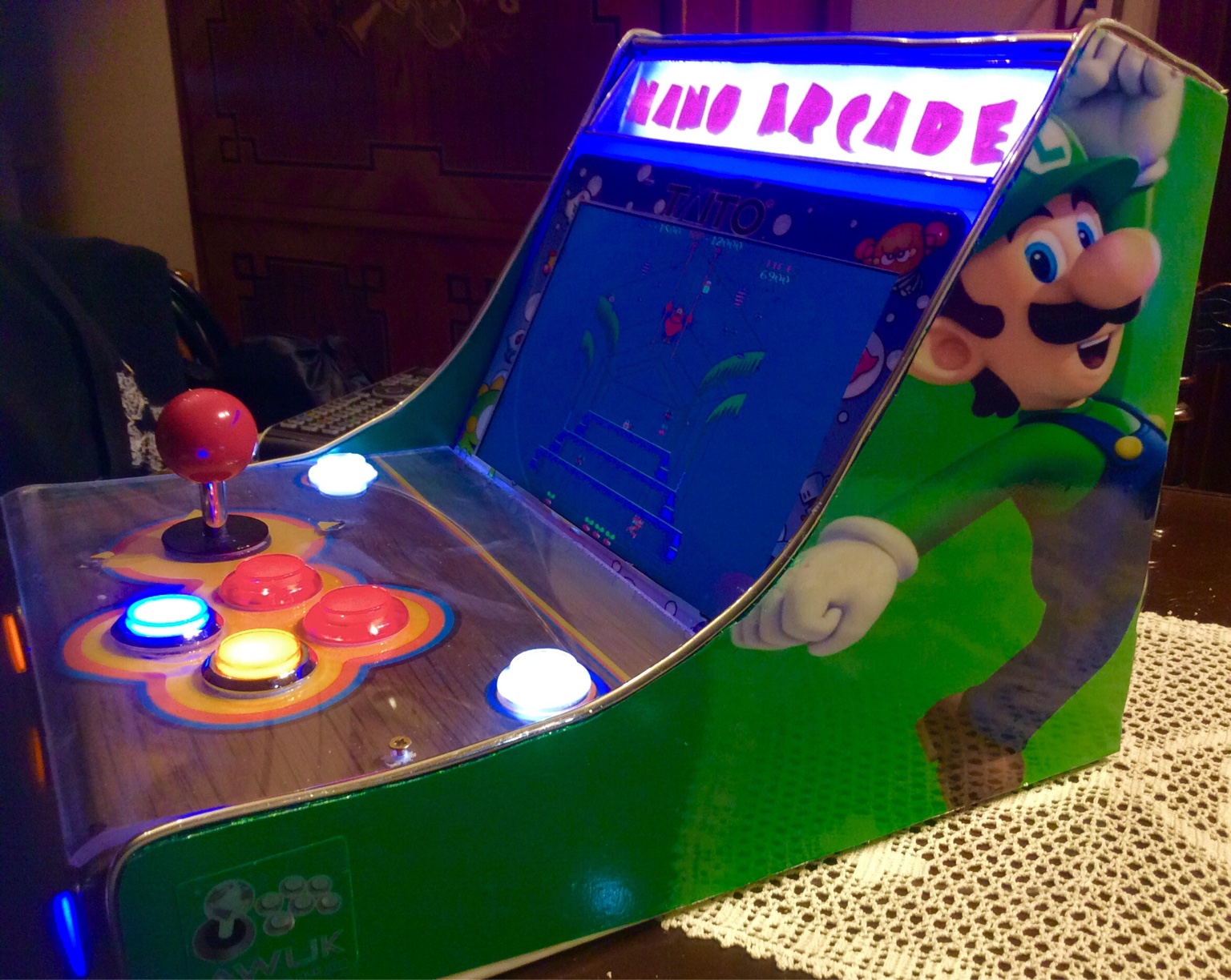

Ήταν να μην πάρω φόρα.. Ξεκίνησα λοιπόν την κατασκευή απο plexiglas ενός nano arcade και πραγματικά το ευχαριστήθηκα..(Πριν ενα μηνα είχα φτιάξει ενα μεγαλύτερο απο ξύλο...)
Εξοπλισμός.. Ενα παλιό Sony laptop με Windows 7
Αφού το διέλυσα αποκόλλησα την οθόνη του και την τοποθετηςα στην βάση. Το μόνο πρόβλημα ήταν ότι το καλώδιο δεν είχε αρκετό μήκος και με προβλημάτισε. Σκέφτηκα κάποια στιγμή να κόψω το καλώδιο και να το επεκτείνω αλλά όταν είδα πόσο ψείρες ήταν το ξανασκέφτηκα..
Η μαρκίζα ειναι με πλεξιγκλάς που έκοψα τα γράμματα με το νέο μου απόκτημα (dremler)
Joystic Sanwa και μια μίξη button απο Κίνα με Sanwa με κινεζικό κοντρολερ. Για αυτούς που δεν ειναι εξομοιωμένοι τα Sanwa ειναι αυθεντικά γιαπωνέζικα button, Joystic με εξαιρετη ποιότητα)
Δυο button απο την πιςω πλευρά ενα για ρεύμα και το άλλο για την εκκίνηση του laptop.
Φωτισμός led ταινία πολύχρωμη αλλά επέλεξα το μωβ/ μπλε χρωμα. Η τροφοδοσία ειναι απο το τροφοδοτικό laptop
Να και μερικες φωτο..
Και απο κάτω background το σεμεδάκι της Ελληνίδας Μάνας!
Xίλια μπράβο,πολύ καλό τό αποτέλεσμα,μέ γύρισες πολλά χρόνια πίσω τότε πού πηγαίναμε στά ''ουφάδικα''
Το εχω ξαναπεί... Πολλά Δεκαρικα εχω καταθέσει..
Πολυ ωραια κατασκευη!
Θελει γνωσεις ηλεκτρονικης, πληροφορικης αλλα και γενικης μαστορικης! :grinning-smiley-043
ΆΨΟΓΟΣ!!!!!!!
Μπορείς σε παρακαλώ να δώσεις πληροφορίες για τα χειριστήρια??????????
Λινκ κλπ κλπ
Τα δυο κυρία site που έχουν επώνυμα χειριστήρια
http://www.arcadeworlduk.com
https://www.ultimarc.com
Και ενα αξιόλογο κινεζικό κατάστημα που εχει ακριβώς κοπιες των αξιόλογων γιαπωνεζικων χειρηστηριων και σαφέστατα ειναι πιο οικονομικό.
http://www.ebay.co.uk/itm/201337454411?_trksid=p2057872.m2749.l2649&ssPageName=STRK:MEBIDX:IT
Όλες οι ιδέες ειναι απο εδώ..
http://koenigs.dk/mame/eng/index.htm
Αν θελήσεις να ασχοληθείς θελει αρκετό διάβασμα γιατί οι παραμετροποίηςεις που υπάρχουν ειναι ατέλειωτες..
Πχ να αναβοςβηνουν τα φώτα ανα παιχνίδι, να παίζει μουσική κλπ κλπ
Οποίος θελει βοήθεια εδώ είμαι.
