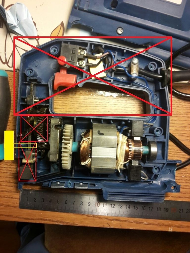

Καλησπέρα !!! Σημερα ανακάλυψα μια παλία σέγα των 15-20 ευρώ 350W που νόμιζα ότι την είχα πετάξει γιατί 2-3 φόρες που την είχα χρησιμοποιήσει στο παρελθόν δεν κατάφερα να κάνω σωστή κοπή. Οι επιλογές ήταν 3 : 1. Να την χαρίσω αλλά τελικά δεν θα το κάνω γιατί θα φάω πολύ κατάρα απο το άτομο που θα την δώσω και δίκαιο θα έχει γιατί περισσότερη ζημια θα κάνει παρά δουλειά . 2. Να την πετάξω αλλά και πάλι δεν μου πάει η καρδια να το κάνω , γιατί το μοτέρ δουλεύει άψογα και είναι κρίμα να το ''σκοτώσω'' γι'αυτό το καλύτερο θα ήταν να το κάνω κάτι χρηστικό . Και εδώ ερχόμαστε στην 3η επιλογή : ένα μικρό ξυλότορνο κάτι σαν αυτό :

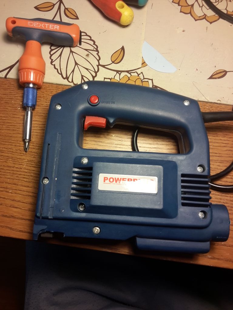

Και τώρα 2 φώτο .Η πρώτη είναι το έξω και η δευτερη το εσωτερικο. Οι πρώτες μου σκέψεις ακολουθούν μετά τις φωτο.
Πρώτα απ'ολα το μοτερ δεν μπορει να βγει αυτόνομο γιατί το ''κελυφος'' (δεν θυμάμαι την σωστή ονομασία ) απο τα πηνία στηρίζετε στο πλαστικο σώμα της σέγας και ο άξονας με τα πηνία και τα γρανάζια πάνω σε 2 ρουλεμάν τα οποία είναι χωνευτά στο στο πλαστικό σώμα της σέγας.
Άρα σκέφτηκα να κόψω το πάνω μέρος (μεγάλο κόκκινο Χ λαβή με διακόπτη ) για να έχω ένα πιο μικρό και ορθογώνιο σώμα αλλά να στηρίζετε και πολύ καλά το μοτέρ.
Μετά άδειασμα εσωτερικά απο τα περιττά (2 μικρά κόκκινα Χ) και να προσαρμόσω ενα άξονα στην μια άκρη του οποίου θα έχει ένα ράουλο (πάλι μου διαφεύγει η σωστή λέξη ) για να μπέι ιμάντας που θα συνδέετε με το κυρίως μέρος του τόρνου (ιμάντα και ''ράουλα'' βρίσκω δωρεάν απ συνεργείο αυτοκινήτων ) και στην άλλη άκρη θα συνδέετε με τον άξονα του μοτέρ (κίτρινο χρώμα)
Αυτά προς το παρών , καθε ιδέα - σκέψη - πρόταση είναι άκρος καλοδεχούμενη !!
3000 το λεπτό γράφει η ετικέτα αλλά δεν ξέρω αν είναι για τον άξονα του μοτέρ ή για μετά τα γρανάζια .Άν είναι για το μοτέρ ειναι μια χαρά και τα βατ και οι στροφές γιατι είναι ίδια με τον μικρό τορνο της einhell https://www.utools.gr/index.php?route=product/product&path=17_210&product_id=6743 .Αλλά μετά μεγάλο ρόλο παίζει η μετάδοση με τον ιμάντα
Πολύ καλή η πατέντα σου. Οι στροφές είναι σίγουρα πριν τα γρανάζια, απλά φρόντισε να καλύψεις λίγο την κατασκευή από σκόνη κλπ.
Υπάρχει περίπτωση το μοτεράκι αυτό να έχει την απαραίτητη ροπή για να λειτουργήσει σωστά σαν τόρνος?
Ρωτάω, δεν ειρωνεύομαι (disclaimer για να μη μου την πέσει κανείς εεε).
Πιστεύω πως αυτή ειναι η περίπτωση. Άλλωστε όλα τα μοτερ τορνων ειναι αρκετά μεγάλα. Δν μπορω να το εξηγήσω αλλά δεν βλέπω πως ενα τόσο μικρό μοτερ θα γυρίσει ενα κομμάτι ξύλο χωρίς να κολωσει μολις ακουμπησει το κοπτικό.
Αν το γραφει η ετικετα τοτε θα αναφερεται μετα τα γραναζια στις παλινδρομησεις της σεγας φιλε.
Πάρα πολύ σωστά !
Το 3000 αναφέρεται στις παλινδρομήσεις που κάνει η σεγα.
Αν δεις το λόγο που έχει το μικρό γρανάζι που είναι στον άξονα του μοτέρ ως πρός το μεγάλο γρανάζι που δίνει κίνηση στη σέγα, τοτε το 3000 εύκολα φίνεται 20000 rpm!!!
Και δεν υπάρχει περίπτωση να παίξει σαν τόρνος!
Θα χρειαστεί οπωσδήποτε μειωτήρα στροφών!
Δες κατά πόσο είναι εφικτό να πάρεις την κίνηση του τόρνου από το μεγάλο γρανάζι.
Το μοτέρ που έχει η σεγα είναι τύπου universal , δηλ. με συλλέκτη και ψήκτρες για να τροφοδοτείται και ο δρομέας . (συνήθως σε σειρά με το τύλιγμα του στατη). Μου φαίνεται απίθανο ο τόρνος να έχει τέτοιου τύπου μοτερ, πρέπει να έχει μονοφασικο μοτέρ με πυκνωτή. Αυτοί οι δυο τύποι κινητήρων διαφέρουν πολύ ως προς τη συμπεριφορά τους στο φορτίο , δεν είναι μόνο η ισχύς που παίζει ρόλο. Αν δεν χρησιμοποιήσεις κάποια μείωση (τα κόκκινα χ που έχεις στη φωτογραφία) θα έχεις ένα μοτερ που θα γυρνάει σαν τρελό χωρίς φορτίο (σύντομα τα ρουλεμάν θα διαλυθούν) και όταν θα πας να το "φορτίσεις" δηλ. να ακουμπήσεις το κοπτικό σου στο ξύλο, το μοτέρ θα "γονατίζει" .
Άποψη μου, αν θέλεις να κάνεις ξυλοτορνο, βρες από παλιό πλυντήριο μοτερ με πυκνωτή, θα κανεις την κατασκευή πιο εύκολα.
Σας ευχαριστώ όλους για τις προτάσεις και τις διευκρινίσεις , όταν βρω χρόνο δοκιμάσω αυτό που προτείνει ό ''Seafalco '' με το μεγάλο γρανάζι.
