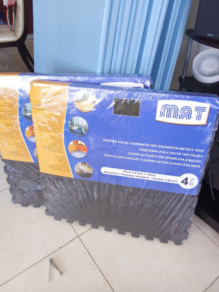

Έχω μια ερώτηση:
Αν η πολύστερίνη που διάλεξες είναι η κλασική των θερμομονώσεων που είναι σκληρή και σπάει αν την λυγίσεις λίγο.....
Ναί Seafalco, είναι πολυστερίνη για θερμομονώσεις. Φυσικά και σπάει αλλά όχι με το παραμικρό λύγισμα. Ίσως χρειαστεί να προσθέσω ένα πλαίσιο από ξύλο για περεταίρω αντοχή. Φυσικά η πολυστερίνη είναι μία φθηνή λύση και όχι η ιδανική.
Είσαι σίγουρος ότι η επιλογή του υλικού αυτού (πολυστερίνης θερμομόνωσης) είναι η πιο κατάλληλη σαν ηχομονωτικό/ηχοαποροφητικό;
Όχι. Δεν είμαι σίγουρος για αυτό, αλλά αν το πάρουμε έτσι, ούτε και η γυψοσανίδα είναι ούτε και το ξύλο. Οι κραδασμοί μεσαίας συχνότητας διαπερνούν όλα τα υλικά, είτε ελαφρά είτε βαριά. Οι κραδασμοί χαμηλής συχνότητας διαπερνούν πιο εύκολα όμως τα πιο ελαφρά υλικά , όπως την πολυστερίνη. Φυσικά η πολυστερίνη είναι πορώδες υλικό και ο ήχος μπορεί πιο εύκολα να περάσει φυσικά απ ότι στα σκληρά υλικά.
Απ' ότι θυμάμαι όταν έφτιαχνα τη δαπεδοθέρμανση σπίτι μου η Rehau που έκανε την κατασκευή, είχε αποκλείσει την επιλογή του DOW και των συναφών γιατί δεν απορροφούσαν το κρότο από το βηματισμό στο πάτωμα. Έβαλαν ένα είδος πολύ μαλακού φελιζολ το οποίο είχε -παράλληλα με τις θερμομονωτικές ιδιότητες- και καλή ηχοαπορροφήτικότητα.
Όταν περνούσα το γκρι DOW στο σπίτι, ο τεχνίτης μου είχε πει ότι το μόνο αρνητικό του είναι ότι δεν κόβει τον εξωτερικό θόρυβο.
Σε αυτή την περίπτωση ούτε σκληρό υλικό θα έκανε γιατί οι κρότοι από τους βηματισμούς θα περνούσαν μέσω του υλικού και όχι από τον αέρα.
Εσύ που είσαι σε τοίχο θα μπορούσες να χρησιμοποιήσεις και πετροβάμβακα σε πλάκες.
Μήπως θα έπρεπε -πριν αρχίσεις τα κοψίματα- να το διευκρινίσεις αυτό?
Η πολυστερίνη είναι διαχειρίσιμη σε σχέση με το βάρος την μεταφορά της και την αποκομιδή της, είναι επίσης σχετικά φθηνή. Η λύση με τον πετροβάμβακα είναι καλή όμως θα την αποφύγω λόγω κόστους και ακαταστασίας. Για να ελαττώσω τα μειονεκτήματα της πολυστερίνης ως ηχομονωτικού υλικού θα κάνω το εξής. Θα βάλω διπλά φύλλα πολυστερίνης και μεταξύ τους θα αφήσω περιθώριο κενού. Δηλαδή θα κάνω ένα "σπιτάκι" και μέσα στο σπιτάκι άλλο σπιτάκι. Το πρώτο θα το καλύψω με ναϊλον έτσι ώστε να αποκλήσω την μεταφορά ήχου απο τον αέρα. Η ηχομόνωση δεν θα είναι τέλεια αλλά με την βοήθεια των τοίχων ο γείτονας δεν θα ακούει την «κόρνα» του κλαρίνου μου !
Θα κάνω και κάποια τεστς τα οποια θα δημοσιοποιήσω μόλις τελειώσω την κατασκευή. Αν αποτύχει παταγωδώς η κατασκευή, καίω 200 και παίρνω 200 αξίας πτυχίο !

Την προηγούμενη το φώναξα, και του είπα θέλω μια πόρτα εδώ, προσοχή ο τοίχος είναι γυψοσανίδα. Το άνοιγμα είχα φτιάξει μόνο...
Φοβάμαι ότι το dow δεν θα σου δώσει την ηχομόνωση που θες. Το ¨κενο" που λες δεν θα είναι πραγματικό "κενό" γιατί θα υπάρχουν διαρροές από το πάτωμα ή τις ενώσεις τοω φύλλων dow. Αυτό που σκοπεύεις να κατασκευάσεις μάλλον θα σου δημιουργήσει αντηχείο και μεγαλύερο πρόβλημα. "Σπίτι σε σπίτι" δεν πρέπει να πατάει πουθενά ή αλλιώς σε ειδικά πέλματα. Εσύ δεν θα κάνεις αν κατάλαβα καλά και πάτωμα. Το dow, λόγω κατασκευής δεν είναι ηχοαπορροφητικό και ειδικά για σένα που θα είσαι μεσα, θα σου δημιουργεί προβλήματα αντανάκλασης (τα οποία μπορείς να αποφύγεις με την χρήση κουρτίνας με πολλές ζάρες ή με την χρήση πάνινων πάνελ) καλύτερα να χρησιμοποιήσεις φελιζόλ (διογκωμένη πολυστερίνη). Οι χαμηλές και μεσαιο-χαμηλές του κλαρίνου θα συνεχίσουν να διαρρέουν και οι ενοχλητικές μεσαίες σε σχέση με το "κενό" που θες να δημιουργήσεις φοβάμαι ότι θα γίνουν πιο ενοχλητικές. Πετροβάμβακας ή ρικοφον είναι καλύτερο.
Το ξύλο δεν είναι σίγουρα για ηχομόνωση (αλλά για διασπορά ήχου και ζωντάνια) και η γυψοσανίδα (2πλη ως 4πλη) χρησιμοποιείται κατά κόρο αλλά με την συνοδεία άλλων υλικών (πετροβάμβακα, φελλού, ρικοφον, υφασμάτινων πανελ κλπ....) και όχι μόνη της.
Θα έλεγα να ρωτήσεις την γνώμη ειδικού για να μην κάψεις τα 200 που λες.

Αγαπητέ amsen, πολύ εύστοχες οι παρατηρήσεις σου γενικά. Θα βάλω πάτωμα απο λάστιχο ΜΑΤ
Η πολυστερίνη θα αγγίζει τα πατάκια τα οποία θα είναι κολλημένα μεταξύ τους και μονωμένα με σιλικόνη. Επίσεις τα DOWs θα είναι μονωμένα μεταξύ τους με σιλικόνη. Σε σχέση με την παρενέργεια του αντηχείου θα κάνω δωρεάν ηχοαπορρόφηση με μέθοδο που παραθέτω πίο κάτω.
Ο πετροβάμβακας είναι φθηνός σε σύγκριση με τα αφρώδη ηχοαπορροφυτικά τύπου ricofon etc. Και δεν πρέπει να συγχέουμε τα ηχοαπορροφυτικά με τα ηχομονωτικά υλικά.

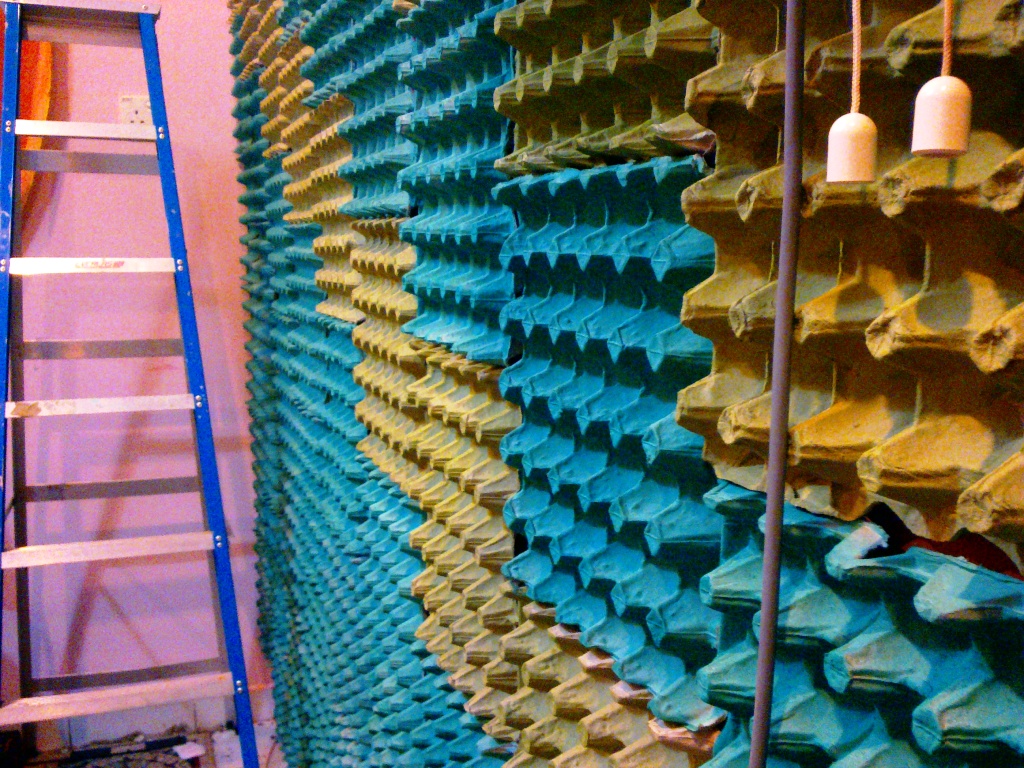

Τέτοια υλικά στοιχίζουν απο 20 ανά τ.μ., άν όχι παραπάνω. Δωρεάν λύση υπάρχει φυσικά, απο αρτοποιεία και υπεραγορές. Θήκες Αυγών απο χαρτόνι.
