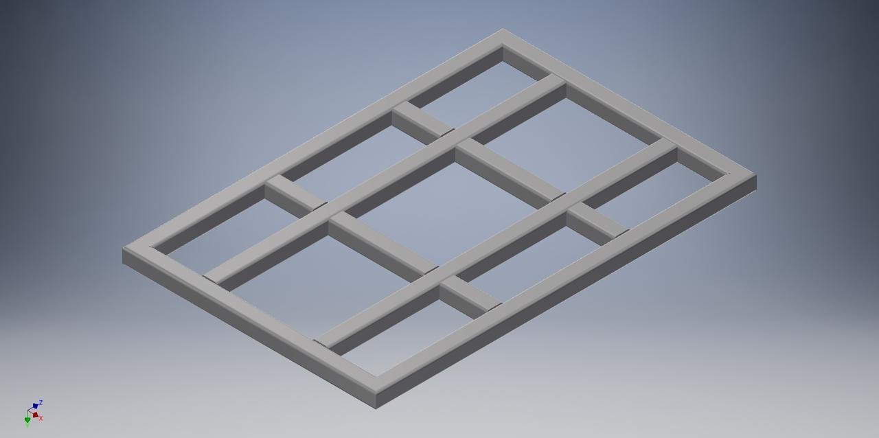

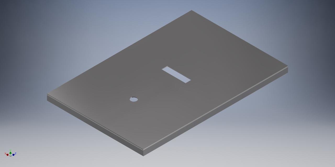

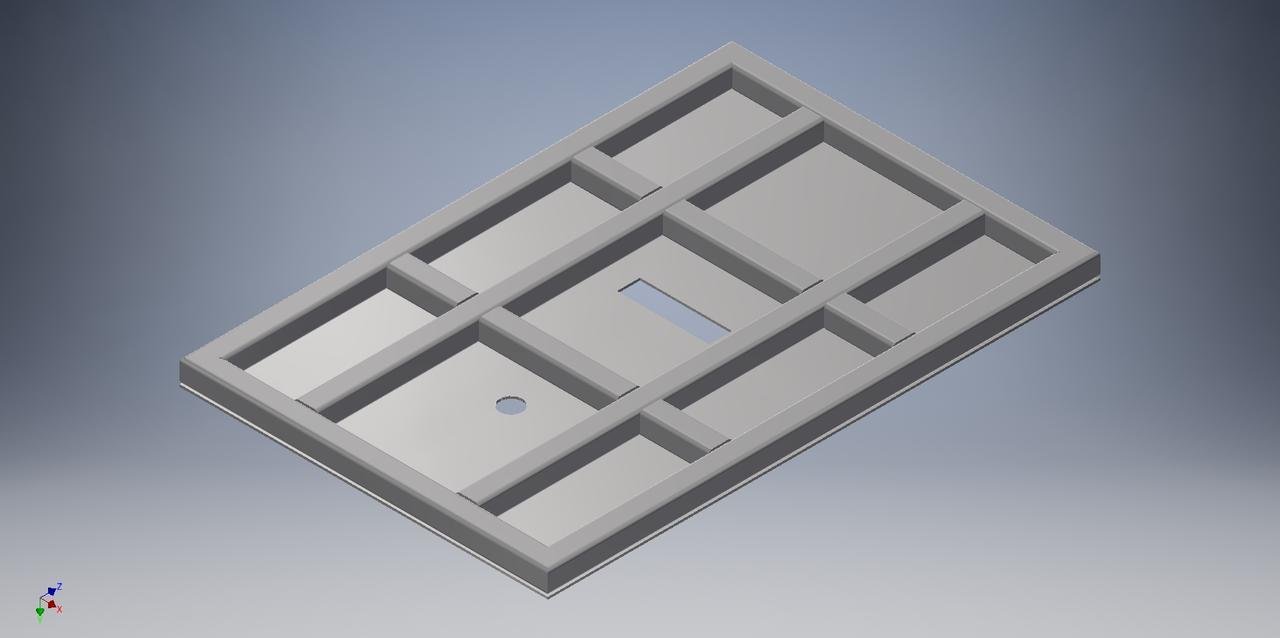

Σκεφτομαι να αγορασω το δισκοπριονο χειρος parkside και να το προσαρμοσω αναποδα μαζι με ρουτερ σε παγκο εργασιας.
Απο ρουτερ εχω το BOSCH GMF 1600 ειδη προσαρμοσμενο σε παγκο απο κοντρα πλακε αλλα επειδη τωρα εχω δυνατοτητα να φτιαξω κατι καλο με μηδενικο κοστος λες να κανω καινουριο παγκο και να τα βαλω και τα δυο μαζι μιας και παγκοπριονο δεν βλεπω να ερχεται.
Με κοστος 0 μιας και τα υλικα τα εχω και εργασια 0 μιας και το μηχανημα (bohring) το εχει φιλος, λεω να φτιαξω κατι τετοιο:
κοιλοδοκος 50χ50χ4 βαμενος με κατι σας hammerite με ανοξειδωτη λαμαρινα 8mm που θα πλανιστει στα 5mm με ακριβεια 0.1mm.
Τελικο βαρος 78 κιλα και διαστασεις 800Χ1200mm.
Βαρυ αλλα θα ειναι αφθαρτο για χρονια και 100% επιπεδο.
Καλως τον! Ωραιοτατο προτζεκτ!
Μιλαμε για πραγματικα heavy duty παγκο!! Eχω την αισθηση ομως οτι 5μμ λαμαρινα ειναι υπερβολη τη στιγμη που υπαρχει τοσο καλο support απο κατω.
Τι ακριβως εννοεις οτι η 8μμ λαμαρινα θα πλανιστει στα 5μμ?
το παχος 4-5mm χρειαζεται για να μπουν μεσα οι φρεζατεσ βιδες που θα κρατουν τις πλακες του router και δισκοπριονου.
Θα πλανιστει με φρεζοκεφαλη D300 σε τετοιο μηχανημα...
που στη ουσια ειναι ενα τεραστιο καθετο ρουτερ 3 αξονων cnc.

Απλα πρεπει να παρω στα χερια μου το δισκοπριονο για να δω ακριβως πως θα γινει το πλαισιο για να χωραει η πλακα και να μην εμποδιζονται τιποτα ρυθμιστες βαθους ή βρισκει πουθενα το μοτερ, αλλα και να δω ποσο πλατια σχισμη θα κανω για τον δισκο.
Το μειονεκτημα του μεταλλου ειναι οτι μετα δεν επιδεχεται μεταβολες. Δεν θα μπορω να κανω π.χ. λουκια για οδηγους, παρα μονο καμμια τρυπα. Για να βαλω οδηγο κοπης (fence) κοινο και για τα δυο εργαλεια θα πρεπει καπως να τον μονταρω και να σερνει στην εξω πλευρα του πλαισιου και να σφιγγει σωστα. Στο πλαισιο βεβεαια μετα την κατεργασια δεν μπορω να κολλησω τιποτα για να μην γινει στρεβλωση αρα οτι μπει θα ειναι βιδωτό ή με πολυ μικρες ποντες συγγκολλησης. Για αρχη βεβαια ενας ελευθερος οδηγος με σφιγκτηρες (νταβιδια) στα δυο ακρα θα κανει δουλεια.
