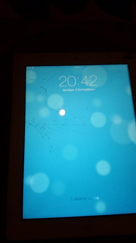

Πρόβλημα:
Σπασμένο τζάμι (digitizer) Ipad 3.

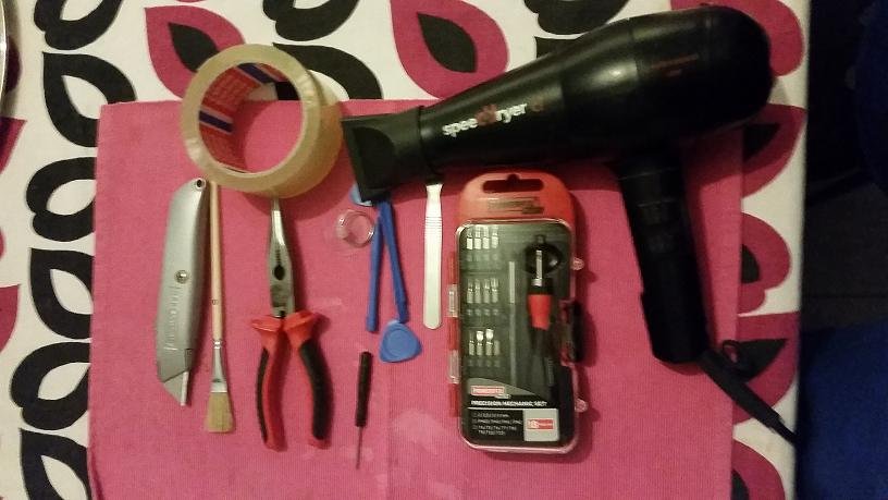

Εργαλεία που χρησιμοποιήθηκαν:
Το κιτ που αγόρασα είχε 7 εργαλεία που κάνεις άνετα όλη την δουλειά. Επίσης χρησιμοποίησα πιστολάκι μαλλιών ελλείψει θερμοπίστολου, ταινία για τα σπασμένα γυαλιά, μυτοτσίμπιδο για να ισιώσω ελαφρώς το αλουμινένιο πλαίσιο, μια παλιά κάρτα αναλήψεως για spacers, μαχαιράκι για τα δύσκολα σημεία.

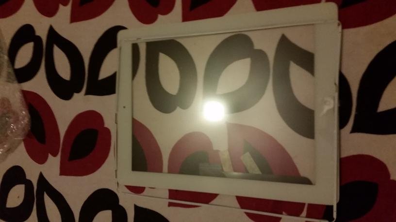

Το ανταλλακτικό digitizer:

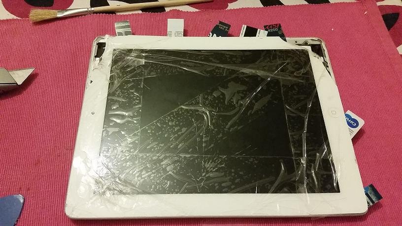

Η όλη δυσκολία είναι να ξεκολλήσεις το τζάμι από το ipad. Επίσης όσο πιο σπασμένο είναι τόσο πιο δύσκολο γίνεται γιατί σπάει σε πολύ μικρά κομματάκια.
Εδώ φαίνεται καλύτερα το χάλι που ήταν και που έγινε χειρότερο κατά την φάση αποκόλλησης:
Το κλειδί είναι η θέρμανση του για να υποχωρήσει η κόλλα κάτω από το τζάμι. Μετά από αρκετή ώρα το δύσκολο μέρος τελείωσε:

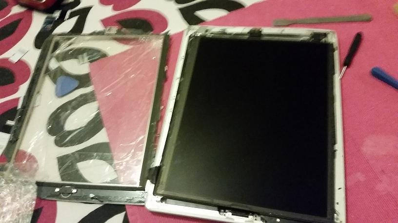

Βγήκε η οθόνη , το παλιό digitizer και μετά ξαναμπήκαν με σωστή σειρά. Έγινε δοκιμή ότι όλα παίζουν και μετά κολλήθηκε με την ταινία που είχε το νέο τζάμι.
Μπήκαν οι σφιγκτήρες για να κολλήσει καλύτερα.
Το αποτέλεσμα είναι πολύ καλό. Αυτό που θα έδινα λίγο προσοχή αν το ξαναέκανα είναι να "φέρω" το αλουμινένιο πλαίσιο λίγο καλύτερα γιατί από χτυπήματα σε γωνίες είχε πάρει αρκετά. Όπως επίσης την κόλλα gel που ήθελα να βάλω για περισσότερη συγκράτηση απλά την ξέχασα.
