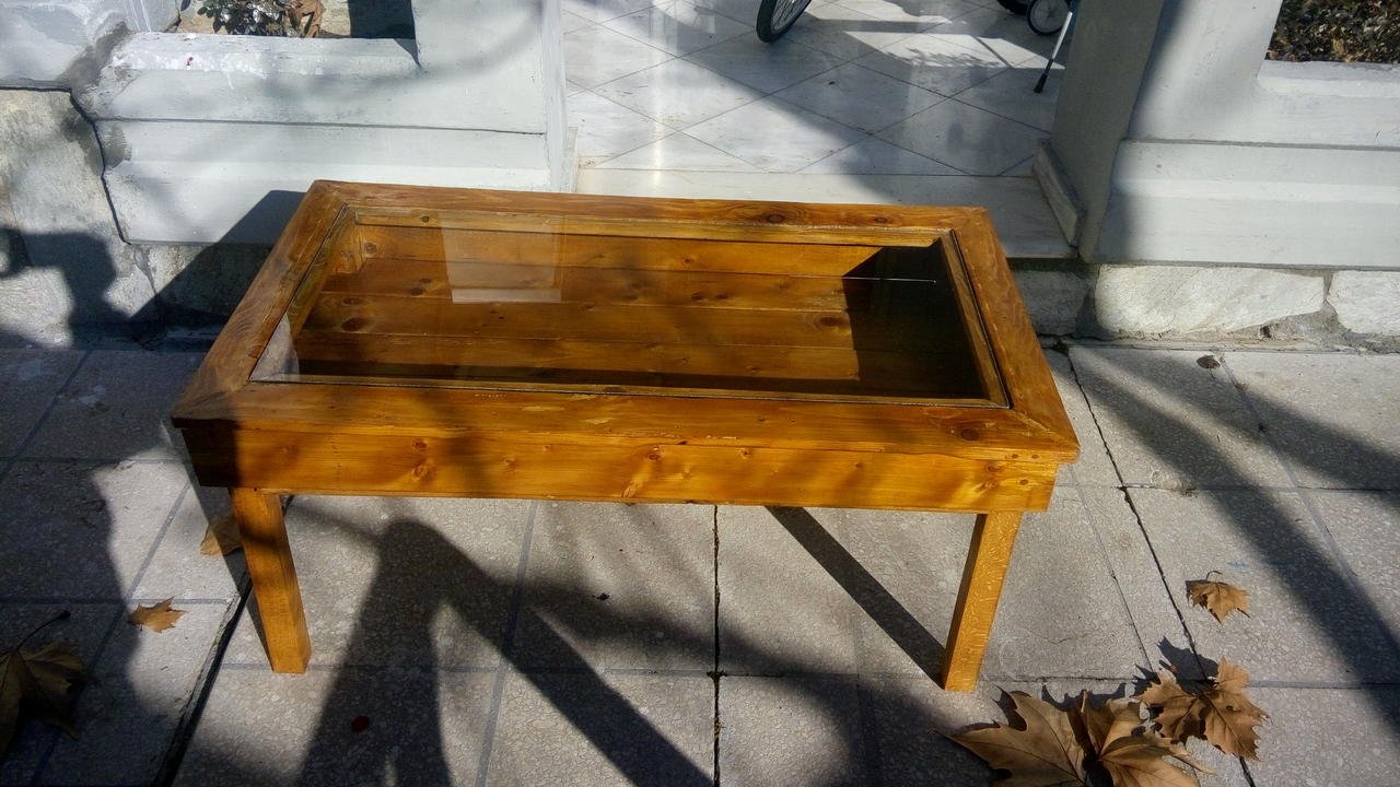

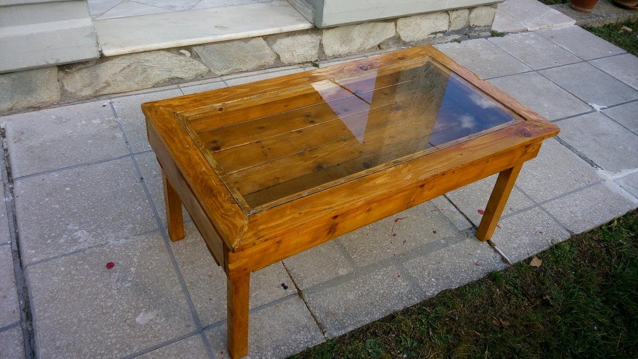

Έτοιμο και ένα τραπεζάκι παραγγελία από την πεθερά!IMG_20161228_131249.jpgIMG_20170105_143827.jpg
Χρησημοποιήθηκαν τάβλες κρεβατιού και παλέτες. Τα πόδια είναι από καδρόνια οξιάς 4*4. Για τις συνδέσεις χρησημοποιήθηκαν καβίλιες.
Έτοιμο και ένα τραπεζάκι παραγγελία από την πεθερά!View attachment 136427View attachment 136428
Περάστηκε βερνίκη εμποτισμού σε χρώμα δρυ.
Πολυ μου αρεσουν αυτα τα τραπεζακια με χωρο κατω απο το τζαμι. Μπορει να γεμιστουν με οτιδηποτε και να πετυχει κανεις φοβερα αποτελεσματα.
Παρα πολυ μου αρεσει αυτο που βλεπω!!! Μπραβο Εμπεδοκλη!!
Τι θα μπει στον χωρο κατω απο το τζαμι. Το τζαμι που παταει?
Πάρα πολύ καλό.Ποιο τονπαχος του τζαμιου?
Πάχος τζαμιού 5 χιλιοστά Νεκ

Το τι θα μπει από κάτω είναι θέμα πεθεράς. Το τζάμι πατάει σε αυλάκια που ανοίχτηκαν με πλάνη (δεν έχω ρούτερ) και κολλήθηκε με σιλικόνη.
Ωραία τραπέζι, μπράβο. Ανοίγει με μεντεσέδες; Το τζάμι είναι απλό ή ψημένο και πόσο; Τι διαστάσεις έχει το τραπέζι και τι το γυαλί; Εχω και εγω μια παραγγελία με συγκεκριμένες διαστάσεις αλλά θα δω αν θα προχωρήσει ή οχι.

Ναι, ανοίγει με μεντεσέδες. Οι διαστάσεις του τραπεζιού είναι 100χ50 και του τζαμιού 90χ45. Αν είναι ψημένο το γυαλί δεν έχω ιδέα, μου το έδωσε ένας φίλος μου "αποθησαυριστής".

Οκ ευχαριστώ. Το ψημένο γυαλί είναι άθραυστο.
Το ψημένο γυαλί, απ'ότι ξέρω από λίγο που έχω ασχοληθεί, ναι μεν έχει πολύ δυνατή επιφάνεια, αλλά αν χτυπηθεί στο σόκορο σπάει πολύ εύκολα σε πολύ μικρά κομματάκια.

Το ψημένο γυαλί (securite) είναι το γυαλί που αφού ομογενοποιηθεί περνάει από πολύ υψηλή θερμοκρασία και γίνεται αυτό που λέμε άθραυστο.
Δεν σπάει εύκολα όπως ένα κοινό γυαλί.
Το τζάμι των ηλιακών, τα παρμπρίζ και τα παράθυρα των αυτοκινήτων κ.α είναι τέτοιο γυαλί.
