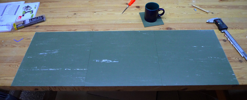

Εν τω μεταξυ εψαχνα να βαλω κατι πανω στους παγκους στο σημειο που μαστορευω μικροπραματα για να μη χαλασει το ξυλο.
Βρηκα ξεχασμενα κατι πολυ λεπτα πλαστικα πλακιδια που τα βαζουν στο πατωμα. Ειναι περιπου εναμιση χιλιοστο παχος και πολυ σκληρα.
Τα λιμαρα στις ακρες για να μην εξεχουν καθολου και τα κολλησα με ξυλοκολα στον παγκο. Εφτιαξα και σουβερακια :))
Δεν βοηθαει και πολυ η αισθητικη τους, αλλα ειναι ακριβως αυτο που ηθελα!

Ωραία ιδέα με τα πλαστικά πλακάκια, αν και φοβάμαι πως με την ξυλόκολλα μπορεί να γίνει ζημιά στο ξύλο.
Εναλλακτική λύση βίδωμα ραταλιού από λεπτο κοντρα πλακέ ή από laminate δάπεδο, αλλά σίγουρα με πάχος παραπάνω από το 1.5mm..
Μιχάλη έξυπνη λύση όλα πού έκανες και η επένδυση στόν τοίχο και τό προστατευτικό τού πάγκου,εγώ έχω κάτι ρετάλια νοβοπάν 8 mm και όταν θέλω να φτιάξω κάτι τά βάζω επάνω στόν πάγκο,καί μετά τά βγάζω.

Και γω ρεταλακια εβαζα στον παγκο αλλα ηταν φασαρια βαλε βγαλε γλυστρα, με ενοχλουσε.
Αυτα τα πλακακια δεν ενοχλουν καθολου κολλημενα, με το 1.5χιλιστο παχος.

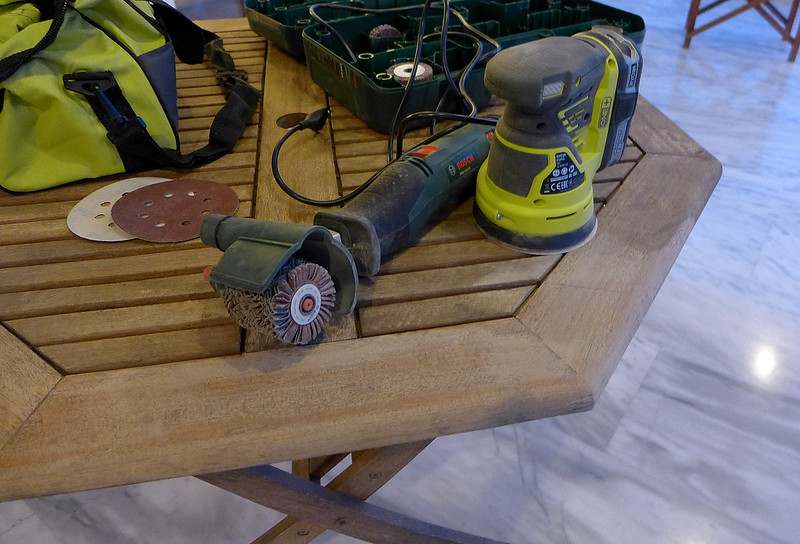

Hρθε η ωρα για τριψιμο του τραπεζιου βεραντας.
Τον παλιο καλο καιρο γινοταν με το χερι με γυαλοχαρτο. Σημερα υπαρχουν παααρα πολλες εναλλακτικες! Τσεκαρα λοιπον ποια τριβεια ειναι τα πιο καταλληλα.
Κατεληξα στο εκκεντρο παλμικο 18βολτο της ryobi με 220grit γυαλοχαρτο για τις επιφανειες και το κυλινδρικο τριβειο της bosch με τον μαλακο τροχο για τα ποδια και τις γωνιες.
Θα μπορουσε ανετα να γινει ολο με το τριβειο της bosch και με το συγκεκριμενο εξαρτημα γυαλοχαρτου, αλλα ειπαμε να δωσουμε μια ευκαιρια και σε κανα αλλο εργαλειακι :))
Τα ενδιαμεσα κενα θα τριφτουν με το μικρο φτερωτο γυαλοχαρτο της bosch παχους 5μμ. Υπαρχει σαν εξαρτημα για το τριβειο PRR 250.
Σωραίος!
Για φινίρισμα τι θα επιλέξεις;
Προτείνω Danish oil ή Teak oil 2 χέρια με ενδιάμεσο τρίψιμο με 320άρι ή 240άρι!

Τό φτερωτό γυαλόχαρτο πού έχει τό Bosch βγάζει πιό εύκολα και γρήγορα τό υλικό από τό έκκεντρο,η τό ανάστροφο ?
Nαι το φτερωτο γυαλοχαρτο αφαιρει πιο γρηγορα υλικο απο το εκκεντρο, κατι σαν το τριβειο τυπου τανκ.
Αυτο δεν ειναι καλο παντα, αναλογως τι θες να κανεις. Ευτυχως που ρυθμιζεται και το εχω στο '2' για το τραπεζακι.

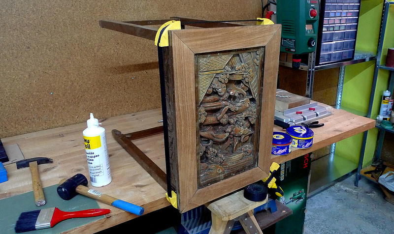

Αφαιρεση βερνικιου απο την κορνιζα του τραπεζιου και επανακολληση των συνδεσεως που ειχαν χαλαρωσει.
Χρησιμοποιηθηκε ο πολυτιμος σφιγκτηρας με ταινια της stanley και το κυλινδρικο τριβειο bosch.
Oσο χρησιμοποιω το τριβειο PRR της Βοsch, τοσο πιο πολυ εκτιμω την ποιοτητα τριψιματος του. Μονο κακο, τα ακριβα αναλωσιμα...
Το εσωτερικο της κορνιζας μαλλον δεν θα το πειραξω εκτος εαν βολεψουν καποια μικροτριβεια της proxxon.

Ωραίος Μιχάλη,όντως αυτός ο σφιγκτήρας τής Stanley κάνει πολύ καλή δουλειά,μιά φορά τό χρειάστηκα να επιδιορθώσω ένα μικρό τραπεζάκι καί έμεινα ευχαριστημένος από τήν συγκράτηση.
Το ίδιο τραπέζι έχω για φτιαξιμο και εγώ!!!! Ίσως σήμερα το ξεκινήσω.
Εγώ έτριψα προ ολίγου με το χέρι (240άρι γυαλόχαρτο) μία καρέκλα μπαλκονιού και την πέρασα ένα χέρι bondex exotic teac oil.
Αν το έπιπλο δεν είναι περασμένο με βερνίκι το τρίψιμο είναι υπόθεση λίγων λεπτών.
