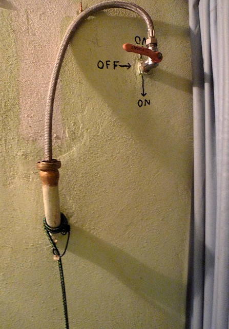

Πατεντα σε καζανακι που ειχε χαλασει σε αποθηκη γειτονα.
Η δουλεια εγινε προσωρινα με υλικα που υπηρχαν, ενα σωληνα σπιραλ και ενα διακοπτη βρυσης κηπου!
Το σπιραλ απλα μπηκε στον σωληνα που παει στην λεκανη:))
Μιχάλη ούτε για προσωρινά δεν έπρεπε να γίνει αυτή η 'επισκευή'
Στάλθηκε από το ALE-L21 μου χρησιμοποιώντας Tapatalk
Δεν ειναι για προσωρινα απο οτι καταλαβα, μαλλον παει για μονιμα καθως η λεκανη του ανθρωπου δεν εχει 'βαρια' χρηση και οπως ειναι λειτουργει μια χαρα!

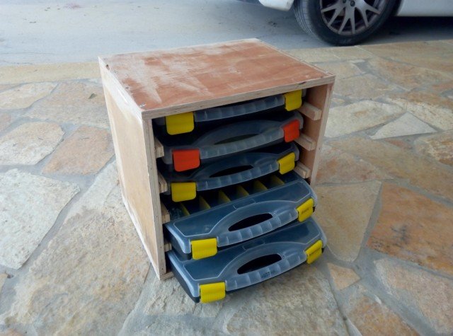

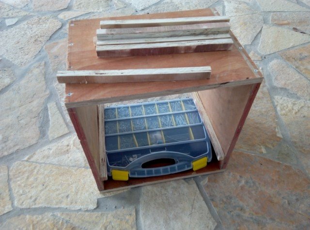

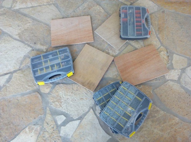

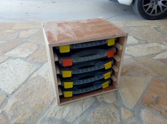

Μαζεψα στις ταμπακιερες ολα τα αναλωσιμα – μικροεξαρτηματα που χρησιμοποιω περισσοτερο και εφτιαξα ενα κουτι - "συρταριερα". Πολυ χρηστικο και καποια στιγμη θα του βαλω και ενα χερουλι από πανω. Ολο το συστημα ειναι πολυ βολικο γιατι οταν μαστορευω κατι εξω, εχω ολα τα αναλωσιμα διπλα μου, ενω πριν ετρεχα συνεχως μεσα στο εργαστηρι και εβγαινα εξω με μια αγκαλια συρταρια με βιδες που ειχα στις επιτοιχιες συρταριερες μου!
Πολύ καλό!
Σαν την οργάνωση δεν έχει! ;)
Ωραίος ο Σώφρον. :a0210:
Απλό,πρακτικό,εξυπηρετικό.Μόνο πού θά είναι βαρύ τό τελικό σύνολο γιά νά τό σηκώνεις (ανάλογα καί τά υλικά στίς ταμπακιέρες βέβαια),σκέψου καί τήν τροχήλατη λύση.
Ευχαριστω πολυ.
Εκτος απο το χερουλι, ισως του βαλω και κρυφα στηριγματα για αναρτηση στον τοιχο.
Σώφρον ποίες ταμπακιέρες είναι αυτές;
Απάντηση: Re: Απάντηση: DIY. Φτιαξ'το μονος σου! Ιδεες, projects και λυσεις.
Φιλε, τις κιτρινες ταμπακιερες τις ψωνισα απο τα jumbo με 3 ευρω εκαστη, πολυ καλη τιμη, αλλά λιγο πιο μαλακες απο την κοκκινη που ειχα. Δυο απο αυτες τις εχω τιγκαρει με βιδες και δεν εχουν κανενα θεμα! Οι κιτρινες εχουν ακριβως τις ιδιες διαστασεις με την κοκκινη.
Εχω κι αλλες ταμπακιερες με σταθερα χωρισματα που δεν με βολευαν και τις εστειλα στο 3o εργαστηριο που φτιαχνω απο την αρχη.
