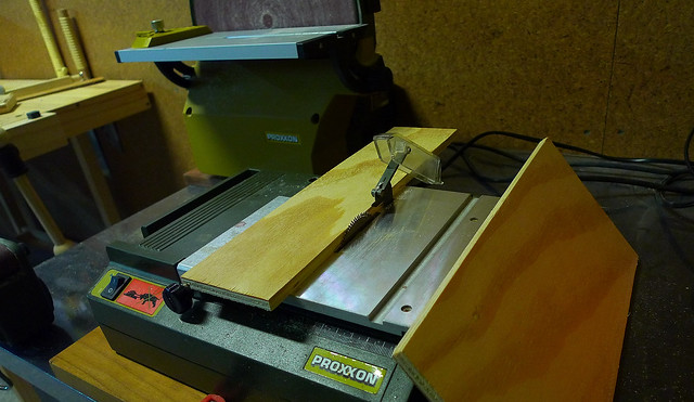

Χρειαστηκα ενα κουτακι για καποια εξαρτηματα της proxxon και εφτιαξα ενα απο κοντρα πλακε 8μμ.
Τα 6 κομματια κοπηκαν στο μικρο παγκοπριονακι που κοβει εως 12μμ.
Μιχάλη μέχρι 8 mm γράφει ότι κόβει τό Proxxon KS 230 καί μάλιστα μαλακό ξύλο σέ αυτά τά mm.
Eντύπωση μού έκανε πού κατάφερε τό κόντρα-πλακέ τών 8 mm αλλά θά πήγαινε σιγά-σιγά-σημειωτόν (υπολογίζω γιά αυτό το κομμάτι τής φωτογραφίας νά ήθελε 60 sec !! γιά νά τό κόψει),πώς δέν έβαλες τό Fet νά τά κόψει γρήγορα.

Σωφρον, πρακτικες οι παρατηρησεις σου. Το μεν plexi ομως δεν μου παει σαν υλικο, το δε πιαστρακι μπορω να το φερω περασια με κουτι, ακριβως οπως της proxxon το κουτι που αντεγραψα, αλλα ετσι ειναι λιγο πιο ευκολο στο ανοιγμα.
12 κόβει με τον δίσκο που έχει από την μάνα του και 8 με τον tct.
Το κόντρα πλακέ το έχει για πλάκα. Εγώ έκοψα φιλετάκια οξιάς 2mmx10mm και εκεί την ψιλοακουσε αλλά όχι πολυ

Oπως τα λεει ο Αντωνης. Το κοντρα πλακε των 8μμ το εκοψε οσο γρηγορα το ταϊζα.
Υπαρχουν 2 δισκοι. Ενας των 50μμ και ενας που φοραει οταν το αγοραζεις (με αυτον που εκοψα), των 55μμ.
Ο δισκος των 50μμ κανει και στο μινι φαλτσοπριονακι της proxxon.
O δισκος των 85μμ του παγκοπριονου FET κανει και στο μεγαλυτερο φαλτσοπριονο της proxxon.

Δέν βλέπω δίσκο τών 55 mm παρά μόνο 50 καί 58 mm στήν σελίδα τής Proxxon,επίσης ποιός είναι ο TCT από τούς παρακάτω ? Απο τήν μάνα του φοράει τόν NO 28 014 ?
http://www.proxxon.com/en/micromot/27006.php?search#28014
Επίσης είχα δεί αυτό τό βίντεο στό 4 λεπτό κόβει κόντρα πλακέ 6 mm καί ο δίσκος μειώνει στροφές,καί λέω άν τού βάλει 8 mm θά σταματάει ο δίσκος.
https://www.youtube.com/watch?v=4Y4lGqpYNyQ
Καί επίσης εδώ πού προσπαθεί ο youtuber νά κόψει ένα κομμάτι 10 cm μήκος καί κάνει 1 λεπτό !!!!!!!,γιαυτό έβγαλα τό συμπέρασμα ότι αυτό είναι γιά balsa περισσότερο άντε μέχρι 6 mm μέ βία.
https://www.youtube.com/watch?v=mjP53bbI0qk
Εχεις δικιο Δημητρη ο δισκος που χρησιμοποιησα ειναι 58μμ και οχι 55μμ που εγραψα κατα λαθος.
Για το πρωτο βιντεο αυτο που μπορω να πω ειναι οτι δεν χρησιμοποιει το 58αρι δισκακι. Δεν ξερω αν κανει τοσο μεγαλη διαφορα.

Eγώ πού είδα αυτό τό βίντεο κατάλαβα ότι κόβει 6 mm κόντρα πλακέ σημύδα αργά,καί άν πάω νά κόψω κόντρα-πλακέ 8 mm σημύδα από τό καλό όμως μέ τίς πολλές στρώσεις όπως αυτό πού σού είχα φέρει τίς προάλλες γιά δοκιμή,γιά να κόψει 30 cm μήκος θά περίμενα 1 λεπτό.
Αν δοκίμαζα το οκουμέ κόντρα-πλακέ 8 mm πού είναι πιό μαλακό θά τό έκοβε κάπως καλύτερα.
Δέν λέω ότι δέν κόβει,κόβει αλλά κόβει πάάάρα πολύ αργά 8 mm σημύδα,αυτό τό ολοκληρωμένο συμπέρασμα έβγαλα από όλα τά βίντεο πού έχω δεί στό youtube από τό proxxon KS 230.
Τωρα αν σου πω οτι κοβει κανονικοτατα κοντρα πλακε σημυδα των 8μμ θα με πιστεψεις? :))
Εχω και ετοιμο το υλικο για να φτιαξω ενα κουτι φαρμακειου για το εργαστηριο απο σημυδα των 8μμ!!

Μιχάλη άν μπορείς βγάλε ένα βιντεάκι έστω και σέ ανάλυση 360 p χάχάχά είμαι πολύ περίεργος να δώ τήν ταχύτητα κοπής σέ κόντρα-πλακέ 8 mm,δέν σέ είχα ρωτήσει κάν γιαυτό τό μοντέλο νά τό δοκιμάσω γιατί τό είχα απορίψει εξ αρχής μέ αυτά πού έβλεπα στά βίντεο. :ernaehrung004:
Μήτσο έλα λούτσα που σε θέλω και για κάτι δουλειές να κάνουμε δοκιμές και σε αεροπορικό κόντρα πλακέ χεχε
Το απόγευμα θα ανεβάσω βιντεάκι

Ευχαριστώ Αντώνη,πολύ χρήσιμο βίντεο πού δέν υπήρχε στό Youtube. :a0210:
Αν θέλεις βάλε καί στόν τίτλο τού βίντεο τό KS230,ούτως ώστε νά έρχετε στήν πρώτη σελίδα τού Youtube νά ξεστραβωθούμε,γιατί κοιτώντας άλλα βίντεο μέ τήν κοπή τού KS230 ο θεατής νομίζει ότι δέν θά κόβει 8 mm η άν κόβει θά πηγαίνει σάν μύγα,αυτό πραγματικά δέν κατάλαβε τίποτα στά 8 mm.
Kαί μιά τελευταία ερώτηση άν είναι ο παράλληλος οδηγός τέρμα αριστερά πόσα cm είναι τό διάκενο μέχρι τόν δίσκο ? να υπολογίσω 9-10 cm ?
6cm
