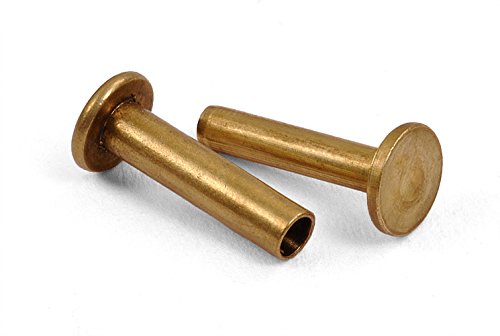

Μιχάλη όντως ωραίο έγινε,το "θέμα" μου είναι πως τα πριτσίνια επισκιάζουν το πανέμορφο ξύλο..
Eυχαριστω Νικο, εχεις δικιο, αυτο ειναι ο,τι καλυτερο βγαινει απο πριτσινια!
Παντως εγω χαρηκα την 'πατεντα' και ο πατερας μου καταχαρηκε την επισκευη καθως δεν ειναι και πολυ της αισθητικης...:)))

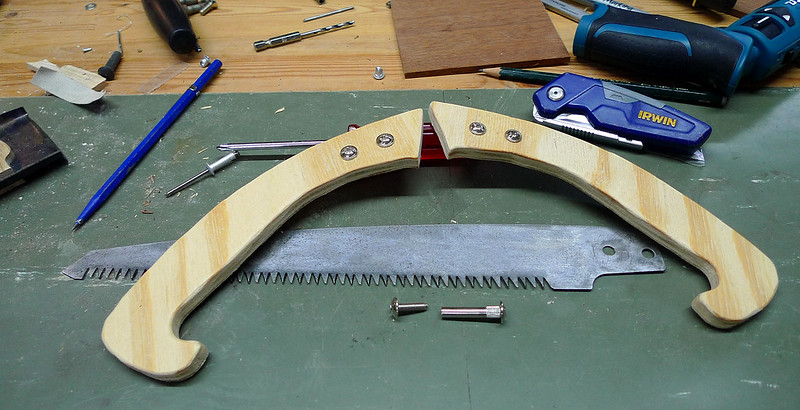

Ξεσκουριασε καλα η πριονολαμα μετα απο 2 μερες στην ηλεκτρολυση!
Κοπηκαν 2 λαβες απο κοντρα πλακε -να δουμε αν και ποσο αντεχει, και θα χρησιμοποιηθουν συνδετικες βιδες.
Το καθε ζευγαρι βιδες κοπηκαν πιο κοντες γιατι ηταν μεγαλες.

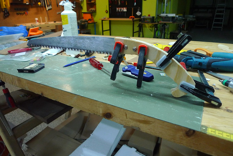

Περιμενω να κολλησει για να το περασω στο τριβειο και μετα να φινιριστει.
Χρησιμοποιηθηκε βενζινοκολλα μπροστα που συγκρατειται η λαμα και πισω ξυλοκολλα...ειχα ορεξη σημερα για παιχνιδια:)))
Kανονικα κολλα δυο συστατικων πρεπει να χρησιμοποιειται Κυριακο, αλλα πειραματιζομαι με διαφορα οπως ανεφερα..:))
Ειδικα ομως στην πριονολαβη η λαμα μπαινει στο ξυλο μολις λιγα εκατοστα (εκει που φαινονται οι βιδες), το υπολοιπο ειναι κολληση ξυλο με ξυλο, οπου εκει μια καλη ξυλοκολλα ειναι επαρκεστατη.

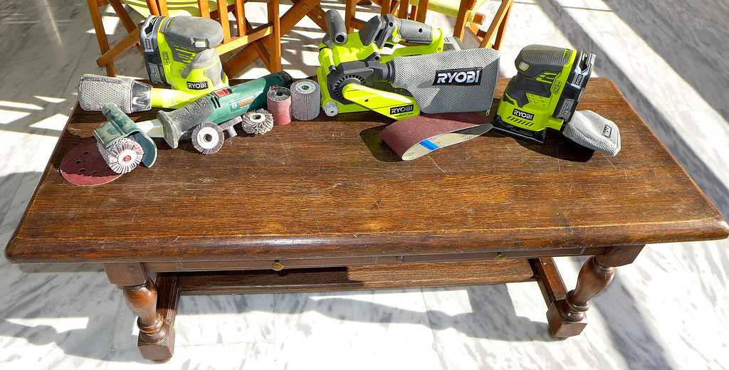

Aχαρη και βαρετη η δουλεια να τριβεις επιπλα για να τα ξαναβαψεις ΕΚΤΟΣ εαν το δεις σαν παιχνιδι :))
Στο τραπεζακι θα χρησιμοποιηθουν 3 τριβεια.
Ενα τανκ για τα πολλα, ενα εκκεντρο για φινιρισμα και το αριστο πολυτριβειο της bosch για τα δυσκολα σημεια οπως καμπυλες, εσοχες και ποδια.
Θα δοκιμαστει και το νεο μικρο παλμικο τριβειο της Ryobi, στα δεξια.

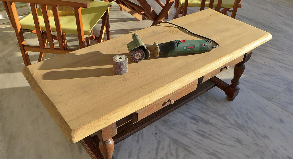

Μεσα σε ελαχιστα λεπτα η επιφανεια γυαλισε.
Δυο περασματα με το τανκ (θα μπορουσε και με ενα περασμα αλλα ρισκαρεις να χαραξεις το ξυλο) με 120αρι γυαλοχαρτο και φινιρισμα με το εκκεντρο παλι με 120αρι γυαλοχαρτο.
[/IMG]
Επειτα θα ακολουθησει η καμπυλη περιμετρος με το φτερωτο εξαρτημα/γυαλοχαρτο της bosch.
Μετα η επιφανεια θα περαστει με ενα βρεγμενο πανακι και οταν στεγνωσει, θα τριφτει απαλα με γυαλοχαρτο 220/240, με το χερι.
Εdit
Περαστηκε και η περιφερεια σε ελαχιστο χρονο χαρις στην ευκολια των 2 τυπων γυαλοχαρτου για καμπυλες επιφανειες της bosch.
