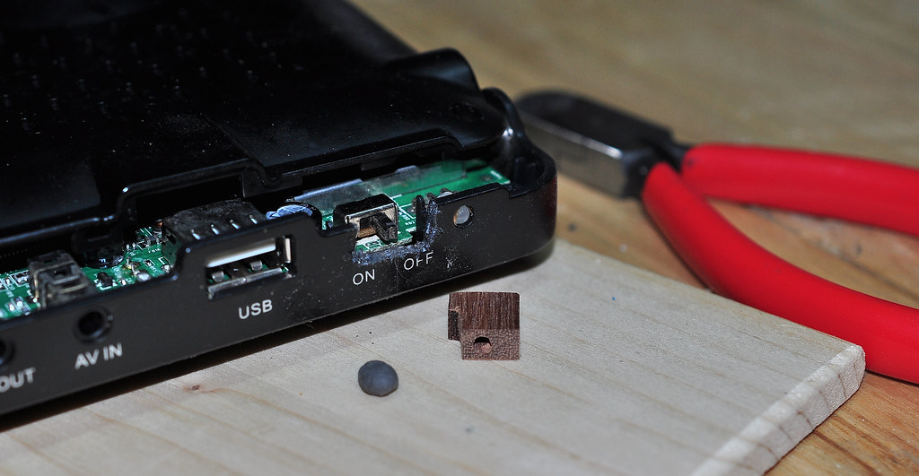

Ειχα ενα μικρο τηλεορασακι του οποιου ειχε σπασει ο διακοπτης on/off.
To ανοιξα να δω τι μπορω να κανω και μετα απο συντομη σκεψη και κατανοηση της καταστασης κατεληξα οτι το καλυτερο ηταν να του κανω κατι φορετο, να μπει πανω απο τον σπασμενο διακοπτη.
Δοκιμασα απο μινι oυπατ, σωληνακια και αλλα πολλα, αλλα κατεληξα να κανω μια τρυπα 2.5μμ σε ενα μικρο ρεταλακι απο μαονι :))
Eδω ο σπασμενος διακοπτης, το διαμορφωμενο πλαισιο για να χωραει ο διακοπτης, το ρεταλακι μαονι και μια μπιλιτσα εποξικος στοκος.

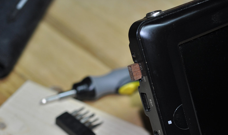

Εδω ειναι ο νεος, προχειροτατος, αστειος αλλα και λειτουργικος διακοπτης :)))
Χίλια μπράβο Μιχάλη,πολύ μού αρέσουν αυτές οι απλές αλλά χρήσιμες πατέντες :SFGSFGSF:,μιά χαρά έγινε,βάφτο καί μέ μαύρο χρώμα καί ούτε πού θά φαίνεται ότι είναι από ξύλο ο διακόπτης.

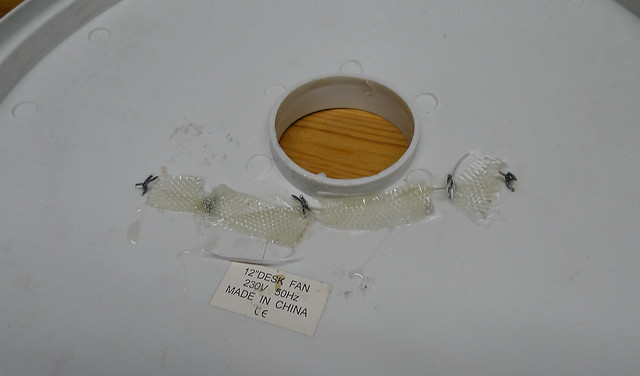

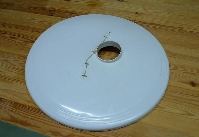

Quick and dirty επισκευη πλαστικης βασης ανεμιστηρα ενος φιλου, που ειχε σπασει.
Χειρουργειο με κανονικα ραμματα :))
5 ζευγαρια τρυπες εκατερωθεν του ρηγματος και δεσιμο με συρμα.
Απο την κατω πλευρα μπηκε εποξικη κολλα cordobon με λιγο υαλουφασμα. Οταν στεγνωσει θα γινει ενα σωμα με το πλαστικο και την κολλα.
Βάλε κάτω από το MADE IN CHINA, REPAIRED IN GREECE...
Καλό και γερό! Άν τα "ράμματα" τα έκανες με πετονίά;
Aπο γαλβανιζε συρματακι ειναι τα ραμματα και κρατανε πολυ γερα οντως σε συνδυασμο με την εποξικη.
Απο εμφανιση βεβαια ειναι σκετη αηδια, αλλα ο σκοπος αγιαζει τα μεσα :))
Aυτη ειναι η βαπορισια μεθοδος :))
Oταν ομως δεν εισαι σιγουρος για το τι ειδους πλαστικο ειναι η επιφανεια, βαζεις και ραμματα για σιγουρια.
Δεν πιανουν οι εποξικες κολλες σε ολα τα ειδη των πλαστικων τοσο καλα οσο στο σιδερο η σε αλλα υλικα.

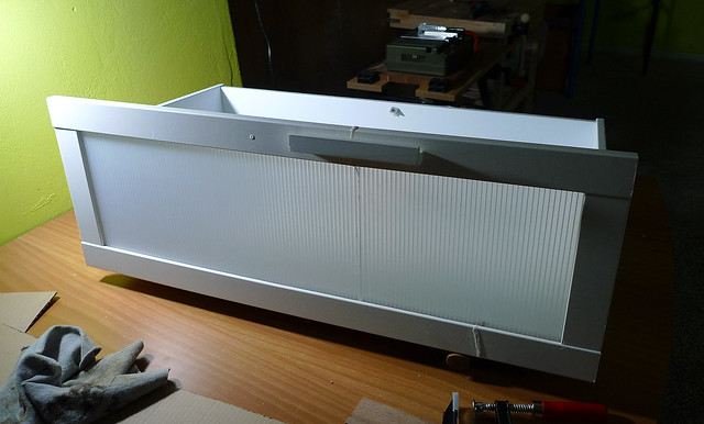

Συρταρι συρταριερας ασκημα σπασμενο παντου απο μετακομιση. Υλικο απο αθλιας ποιοτητας νοβοπαν.
Η πρωτη ερωτηση που κανω παντα ειναι αν χρειαζεται προσεκτικη επισκευη/φινιρισμα η μονο να ειναι λειτουργικο.
Αναλογα την απαντηση, ο κοπος και ο χρονος της επισκευης μπορει να διαφερει δραματικα.
Ευτυχως η απαντηση ηταν να ειναι απλα 'λειτουργικο', οπως και ο ανεμιστηρας προχτες :))
Ευτυχως το σπασιμο ηταν σε τετοιο σημειο οπου γυρνωντας το πομολο 180 μοιρες καλυπτε το σπασιμο. Απο πισω βιδωθηκε λαμακι.
Κατω δεξια, επειδη δεν τραβαει ζορι, μπηκε λαμακι μονο απο πισω. Οι ρωγμες γεμισαν με εποξικο στοκο και βαφτηκαν ασπρες.
Οι ρωγμες ηταν μεγαλες και κακοσπασμενες καθως ειχαν κανει πριν λιγες μερες κολληση μονο με κολλα (!).
Εδω το συρταρακι τελειωμενο. Αριστερα απο το πομολο, η τρυπα σκεπαστηκε με στοκο. Το πομολο επειδη ειναι πλεον αναποδα, ειπα του ανθρωπου να βαλει το συρταρι τελευταιο κατω μερος για να τραβιεται και πιο ευκολα :))
Αμα ξανασπασει, του ειπα να παρει μια καινουρια και να μου φερει αυτη να την βαλω καπου στο υπογειο :chinese:
