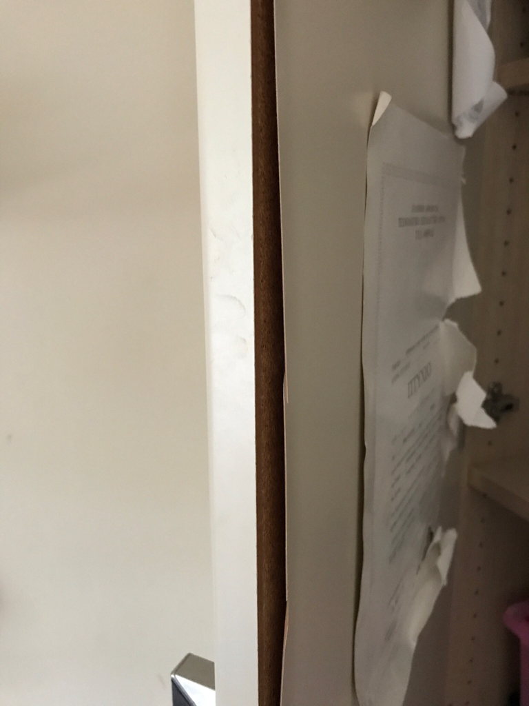

Εμένα που μου είχαν ξεκολλήσει στα σόκορα, τις κόλλησα με UHU POR (Βενζινόκολλα) και χαρτοταινία μέχρι να στεγνώσει καλά η κόλα. Δύο χρόνια μετά ακόμα κρατάνε.
