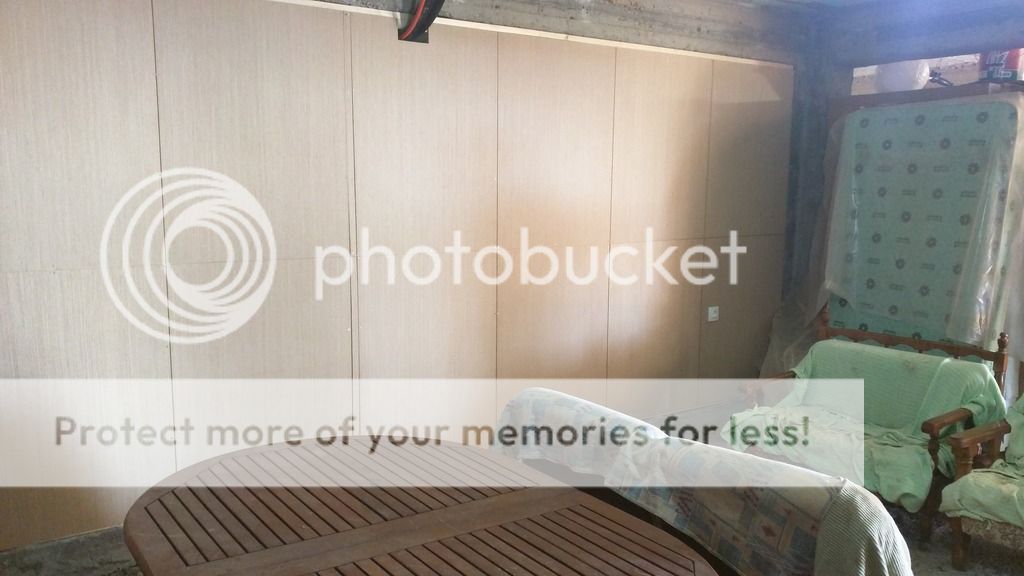

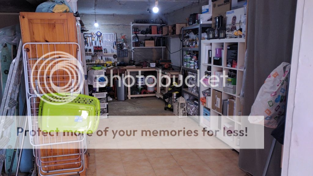

Με την ευκαιρία των Χριστουγέννων και της άδειας που είχα έπιασα και έκανα το διαχωριστικό που ήθελα στην αποθήκη.Ο χώρος ήταν έτσι και εκτός από το αισθητικό κομμάτι με το διαχωριστικό έχω και έξτρα αποθηκευτικό χώρο στην πίσω πλευρά του.

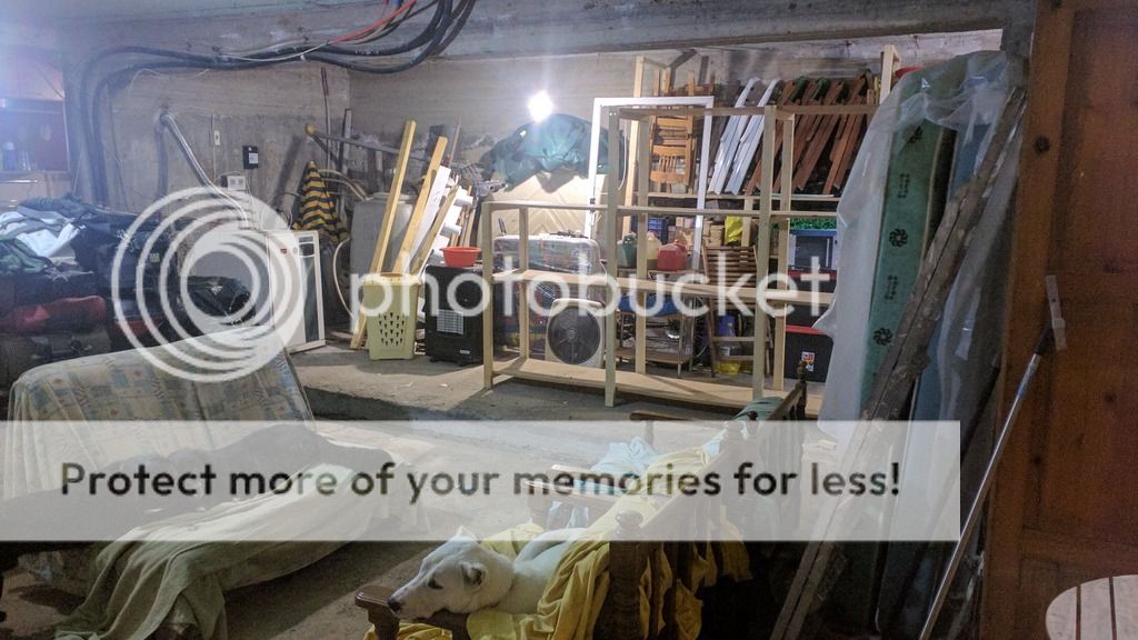

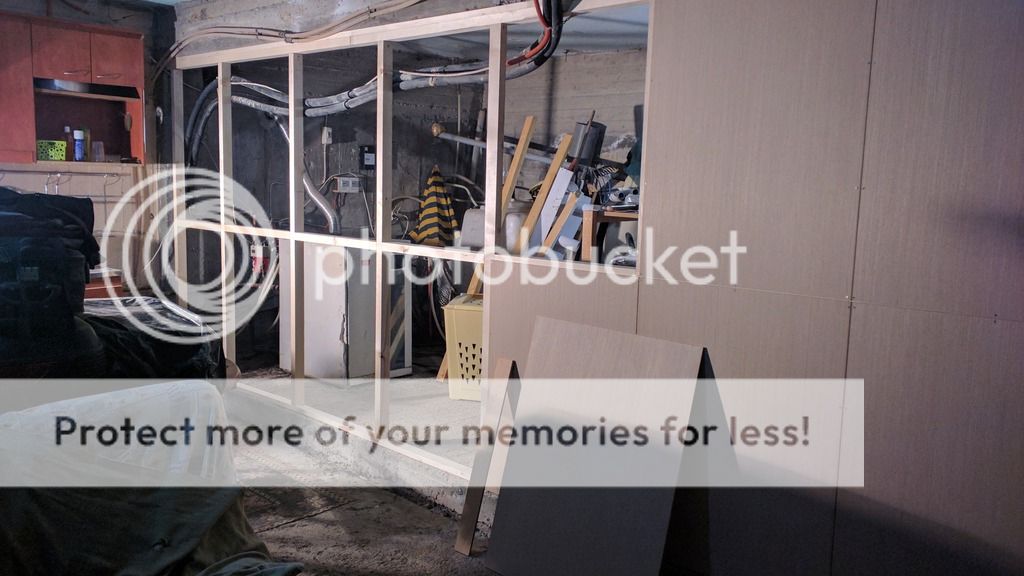

Τα πάνελ είναι 6ρι mdf επενδεδυμένο καπλαμά και τα είχα κομμένα 103χ75.Αρχικά έβαλα τα ξύλα επάνω και κάτω όσο πιο αλφαδιασμένα μπορούσα και με την δυσκολία ότι το μπετόν δεν ήταν αλφαδιασμένο,Γι'αυτό δεν έκανα και όλο τον σκελετό αρχικά και μετά να βάλω τα πάνελ αλλά μέχρι ένα σημείο πήγαινα μαζί,έβαζα δλδ τα κάθετα δοκάρια και κατευθείαν τα πάνελ.
Μετά αφού βεβαιώθηκα ότι δεν θα κάνω λάθος στις διαστάσεις τελείωσα τον σκελετό και έβαλα και τα οριζόντια δοκάρια στην μέση.

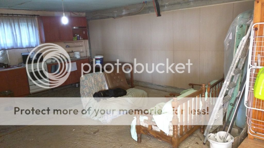

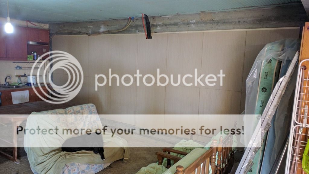

Τέλος έβαλα και τα υπόλοιπα πάνελ κάποια απο τα οποία έπρεπε να τα ξυρίσω απο κάτω στους 2-2,5 πόντους λόγω του μη αλφαδιασμένου μπετού.
Τώρα το μόνο που μένει είναι να κόψω κάποια πάνελ που μου έμειναν και να τα βάλω στο επάνω σημείο με κόντρα νερά σαν σοβατεπί,ώστε να κρύψω και την υπόλοιπη κολώνα.Επίσης κάποια στιγμή λέω να βάλω και μία λεντοταινία στην μέσα μεριά του σοβατεπιού.Α και φυσικά να στοκάρω τις βίδες και να το περάσω όλο ένα λαδάκι εμποτισμού.Τα πάνελ τα έχω τρίψει πριν τα τοποθετήσω οπότε είναι έτοιμα.
