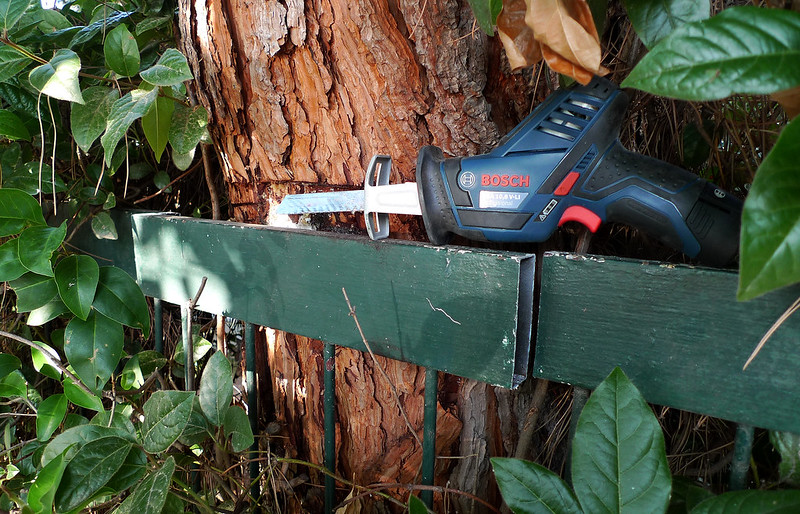

Σημερα το μενου ειχε κοψιμο των καγκελων της περιφραξης του κηπου.
Πριν κανα χρονο ειχα αφαιρεσει περιπου 2 εκατοστα απο τον κορμο της κουκουναριας καθως πιεζε την σιδερια και δεν εκλεινε καλα η πορτα.
Δυστυχως το προβλημα δεν λυθηκε, ειτε το δεντρο μεγαλωνει γρηγορα ειτε ο αερας κανει την ζημια, οποτε επρεπε να βρεθει δραστικη λυση.
Κοπη περιφραξης με το μαγικο 12βολτο σεγακι της bosch με λαμα για μεταλλα της ιδιας μαρκας. Βαθμος δυσκολιας κοπης και ζορισματος γενικοτερα..απλα μηδενικος!
Το δεντρο ανεπνευσε αμεσα, οπως ανεπνευσε και η περιφραξη. Η πορτα τωρα ανοιγοκλεινει μια χαρα.

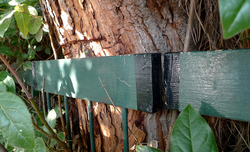

Πηρα τα μετρα για να φτιαξω ξυλινες σφηνες για να βαλω στις εσοχες, για να μην σκουριασει η περιφραξη, και μεχρι τοτε μπηκε υφασματινη ταινια της 3Μ.
Οι σφηνες θα μπουν αφου πρωτα δω την συμπεριφορα που εχει η ταινια της 3Μ στην βροχη και υγρασια σε σχεση με την original Duct tape η οποια ειναι και η καλυτερη στο ειδος, οχι μονο στην αντοχη αλλα και στην αμεση εκθεση στις καιρικες συνθηκες.

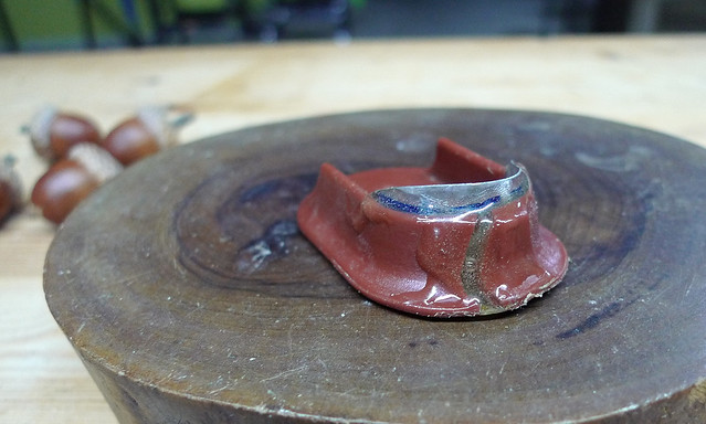

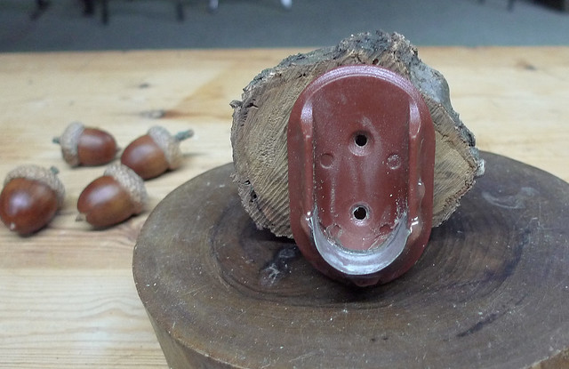

Σημερα επισης γλυτωσα 20 λεπτα του ευρω καθως επισκευασα μια πλαστικη βαση σωληνα ντουλαπας:flipout:

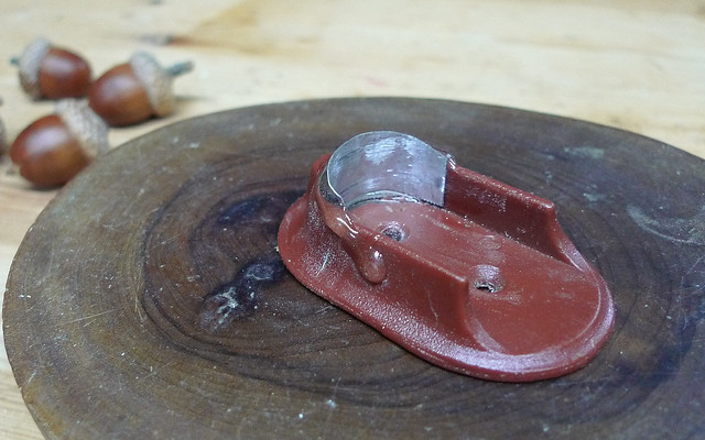

Το πλαστικο ειχε σπασει στο κατω μερος. Αρχικα μπηκε μια λαμαρινιτσα στο εσωτερικο μερος.
Η λαμαρινα ειχε διπλο σκοπο. Αφ'ενος και κυριως για να γινει ενα σωμα με το πλαστικο και αφ'ετερου για να εμποδισει την κολλα δυο συστατικων που θα καλυπτε την ρωγμη απο μπροστα, να χυθει μεσα στο πλαστικο.
Απο μπροστα επεσε κολλα δυο συστατικων powerfix για να καλυψει την ρωγμη. Η κολλα μπηκε σε δυο φασεις για να γεμισει σωστα και καλα η ρωγμη.

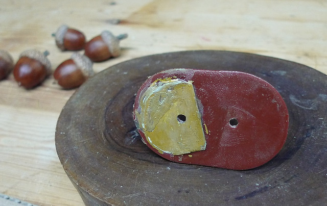

Απο την πισω μερια κολληθηκε μια λαμαρινα για να δεσει καλυτερα το πλαστικο. Εγινε και η τρυπα για την βιδα.
Η αισθητικη ερχεται σε δευτερη μοιρα καθως η πλευρα αυτη δεν θα φαινεται..

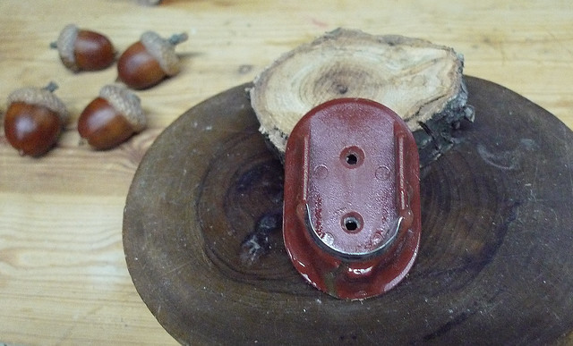

Λιγο ρετουσαρισμα και ετοιμη η βαση!
Ωραιο πραμα να επισκευαζεις ακομα και μηδενικης σχεδον αξιας πραγματα καθως η χαρα της επισκευης με τα χερακια σου ειναι η ιδια, οτι και αν φτιαχνεις:))

Εχει τόσο δύναμη η 12 βολτη σπαθοσέγα,πού έκοψε τόσο εύκολα τό στραντζαριστό ?
Merci guys!
Nαι Δημητρη εχει τετοια δυναμη που τοσο ευκολα το εκοψε!
Και να φανταστεις πηρα μαζι μου και τη18βολτη σπαθοσεγα της Ryobi μηπως ζοριζοταν το 12βολτο bosch, αλλα δεν χρειαστηκε σε καμμια περιπτωση.
Μπολικη ροπη το μικρο σπαθοσεγακι της Bosch, για αυτο το αποκαλεσα και 'μαγικο' παραπανω.
