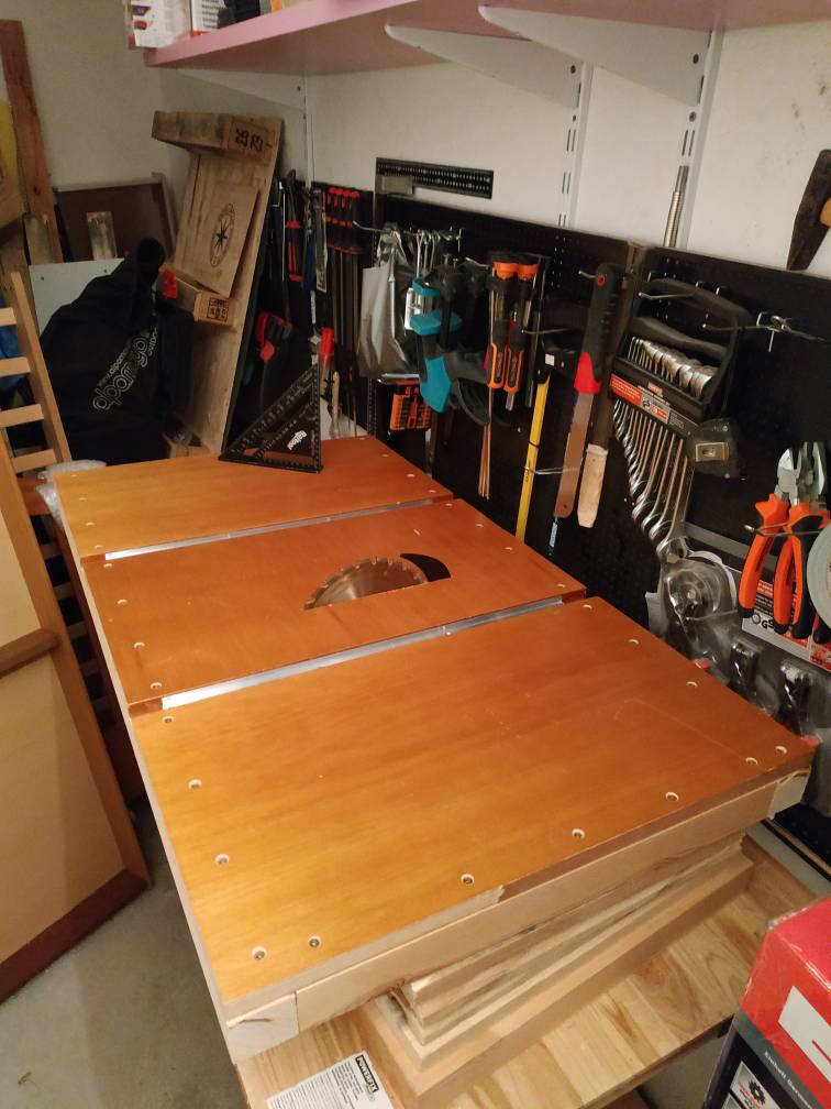

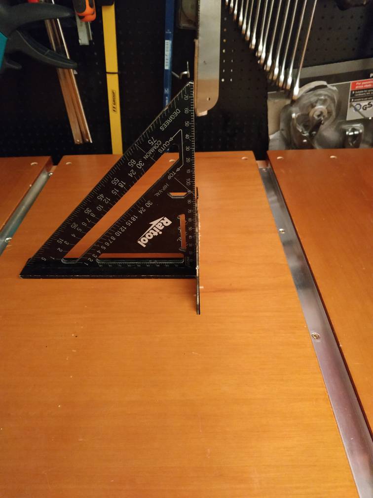

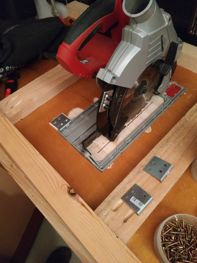

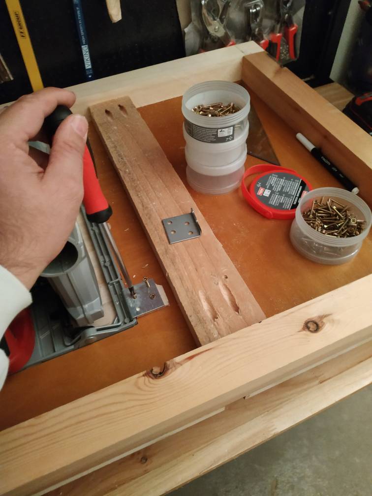

Μια απόπειρα να βάλω το δισκοπριονο κάτω από πάγκο με ο,τι ξύλα είχα από δω κι από κει.
Φαίνεται μια χαρα και γερό για αρχη.λιγο την καθετοτητα να ρυθμίσω ακομα.δεν πρόλαβα να το δοκιμάσω γιατί ήταν νύχτα.μενει να φτιάξω ένα σκελετό με ροδάκια και όταν με το καλό προλάβω θα το αναρτήσω αναλυτικα.
Μέχρι πριν γραφτώ στο φόρουμ κι αρχισω να ασχοληθώ ήξερα ότι τα ξύλα τα κόβεις με σεγα και τα δράπανα κλπ τα λεμε "μπλακεντεικερ".και τώρα καμαρώνω τα λίγα που έχω φτιάξει και γελάω σαν μικρό παιδί!!!
Στάλθηκε από το MI MAX 3 μου χρησιμοποιώντας Tapatalk
Οι διαστάσεις ειναι 1.00 x 0.60 περίπου.δε με παίρνει για μεγαλυτερο,είναι μικρός ο χώρος κ προσπαθώ να τον κάνω όσο πιο λειτουργικό γίνεται.
Αριστερά από το δισκοπριονο θελω να βάλω και ρουτερ.οποτε εδώ είμαστε γιατί θα χρειαστώ τις προτάσεις-συμβουλες όσον αφορά την επιλογή του

Μπραβο φιλε καλα το πας, πολυ καλη η επιλογη να βαλεις τρεις ανεξαρτητες επιφανειες απο το να ειχες μια ενιαια και να την ρουταρεις (με αυτο το σκεπτικο εχω φτιαξει και το δικο μου).
Φτιαξε ενα αεροστεγες κουτι, για να μπει μεσα το δισκοπριονο, στο οποιο θα βαλεις σωληνα / ανταπτορα για τη σκουπα, γιατι εαν κουμπωσεις απευθειας τη σκουπα στο δισκοπριονο δεν θα κανει και πολλα πραγματα.

Έχω σκεφτεί να βάλω αυτό(το έχω πάρει από bangood) κάτω από το τραπεζι και μετά μετά τη σκούπα.θα κάνει δουλειά από μόνο του για αρχη για την εξαγωγή η θα πνιγώ στη σκονη.?δεν έχω ακόμη σκουπα,θα δοκιμάσω μια xl siemens δεύτερη που εχω
Χωρίς σκούπα δεν κάνει απολύτως τίποτα. Χρειάζεσαι και κουβά από κάτω.
Ναι, με κουβά εννοουσα αλλά χωρίς σκούπα αρχικά,ισα ίσα να γίνεται η εξαγωγη
Απάντηση: Re: DIY. Φτιαξ'το μονος σου! Ιδεες, projects και λυσεις.
Θελει σκουπα!
