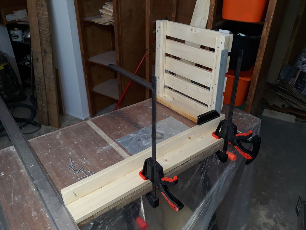

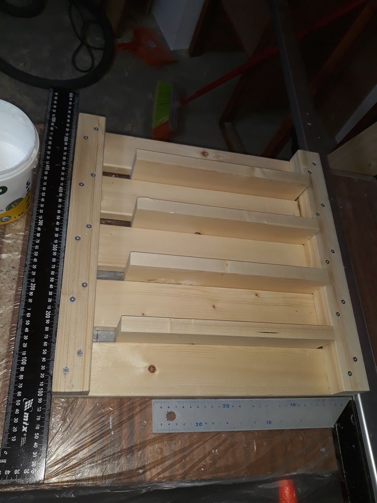

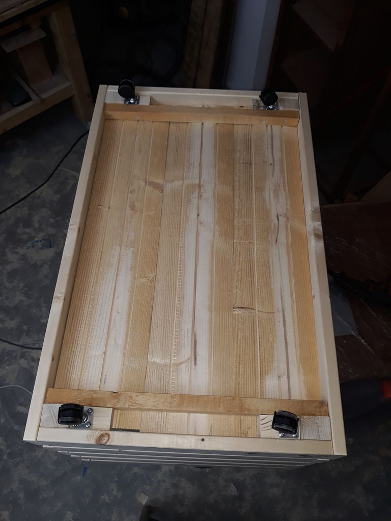

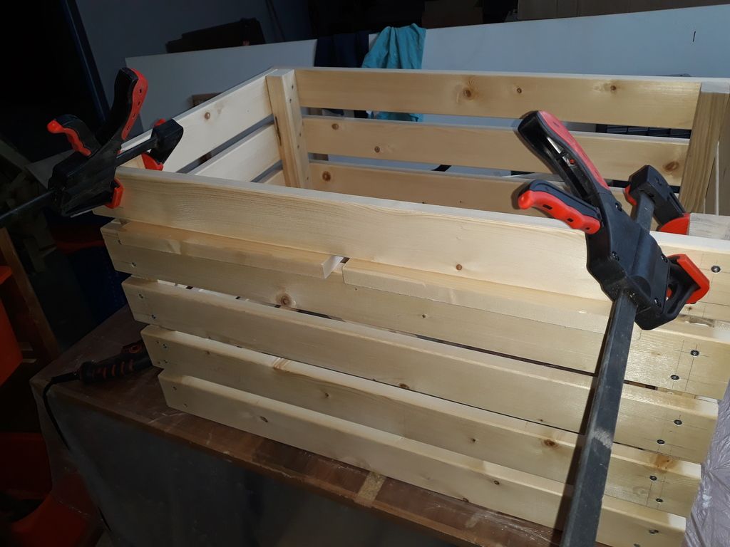

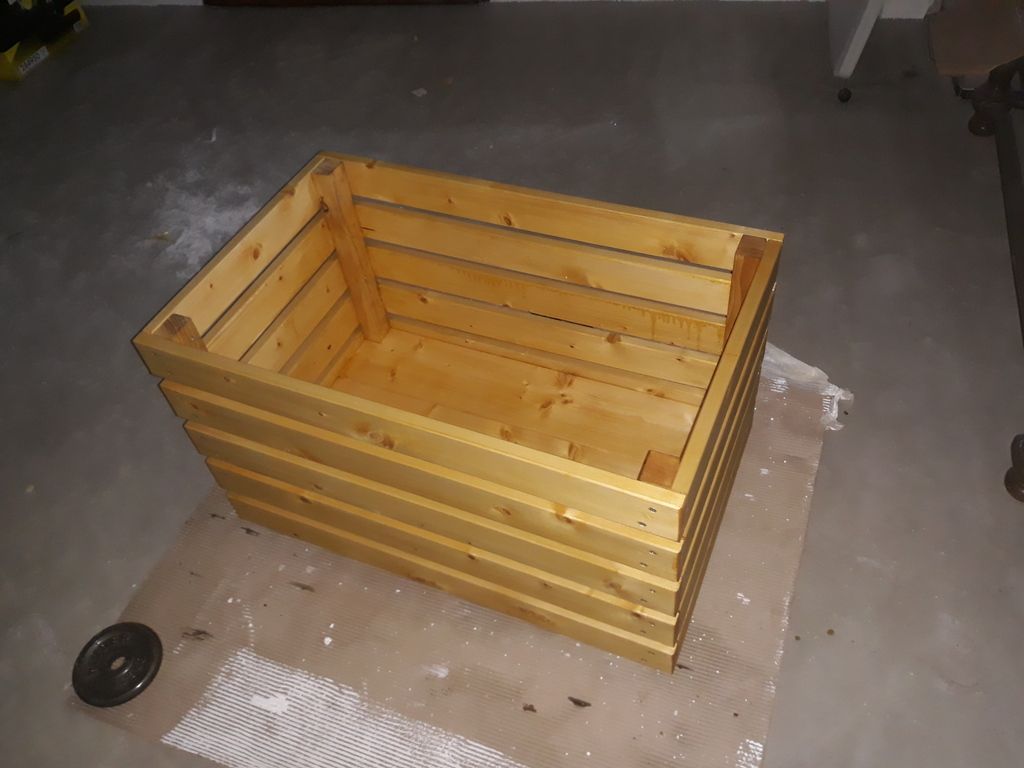

Κι ένα σχετικά απλό πρότζεκτ αυτού του Σ/Κ: ένα μεγάλο καφάσι 47Χ75εκ και 43εκ ύψος για διάφορα εργαλεία που επειδή δεν χρησιμοποιούνται συχνά θα μπουν στην αποθήκη. Προσπάθησα να το κάνω πιο όμορφο από ότι χρειάζεται για την χρήση που προορίζεται, ώστε να πάρω το κολάι για παρόμοιες κατασκευές για το σπίτι.
(Το σχέδιο εκλάπη από εδώ)

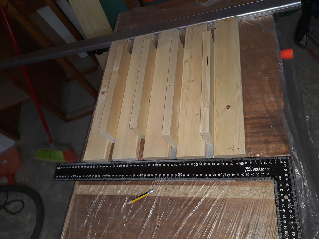

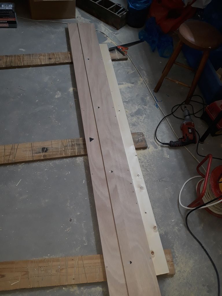

Υλικά: δύο σανίδες 2Χ15εκ - 2,3μέτρα, ραμποτέ 14Χ143mm για τον πάτο και δοκαράκια 35Χ43mm για τις γωνίες. Κόστος:13 για τις δύο σανίδες, τα υπόλοιπα υπήρχαν από ρετάλια.
Κόψιμο κατά μήκος της σανίδας ώστε να βγουν στενότερα σανίδάκια 2Χ7εκ
Ευθυγράμμιση για τα σανιδάκια της στενής πλευράς - εδώ ο οδηγός του λιντλ είχε πρεμιέρα.
Έτοιμη η πρώτη στενή πλευρά
Μερικές φωτογραφίες από την υπόλοιπη συναρμολόγηση
Ο πάτος βγήκε ότι να 'ναι αλλά δεν θα φαίνεται και καθόλου...
Βερνίκι και έτοιμο. Βγήκε αρκετά όμορφο οπότε θα μπορούσε να γίνει ίδια κατασκευή για το σπίτι (πχ για παιχνίδια). Αρχικά υπολόγιζα να κρύψω όλες τις βίδες από την εσωτερική πλευρά, αλλά δεν μου βγήκε.
Μια χαρά έγινε.
Όμορφη κ η φωτοπαρουσίαση σου.
