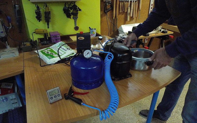

Μπάμπη πόσα λίτρα είναι το δοχείο; σε ένα λεπτό που το γεμίζει, είναι απίστευτα γρήγορα! Η όλη κατασκευή, είναι άψογα υλοποιημένο!

Δοκιμασαμε σημερα με τον Μπαμπη στο εργαστηριο μου, μεταξυ αλλων, και την κατασκευη που εκανε με το δικιλο δοχειο (φιαλη υγραεριου).
Με εξεπληξε και μενα το γεγονος οτι το δοχειο γεμισε σε κατω απο ενα λεπτο, για την ακριβεια σε 41 δευτερολεπτα.
Αλλα η ολη μαγκια ειναι η αθορυβη στην κυριολεκτικα λειτουργια του ολου πραγματος. Ειπαμε να το μετρησουμε με το ντεσιμπελομετρο αλλα το ξεχασαμε! :)
Το δοχειο με τον φυσητηρα δουλευει ειτε αυτονομα ειτε γεμιζοντας απο το κομπρεσσερακι. Ενας μινι αεροσυμπιεστης, αθορυβος, για χιλιες δυο δουλειες. :grinning-smiley-043
Σ´ αυτές τις φιάλες υγραερίου αναγράφουν κιλά. Η συγκεκριμένη είναι η 2 kg.
Ο χρόνος γεμίσματος, από άδεια στα 7 bar, σήμερα που μετρήθηκε ήταν 42 sec.

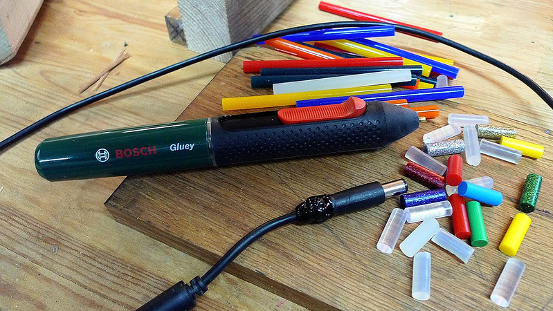

Σημερα θα μοιραστω μαζι σας την τεχνολογια του πιστολιου σιλικονης και τι ομορφα πραματα μπορεις να κανεις με αυτο :)
Tα καλωδια των ηλεκτρονικων συσκευων, φορτιστων κλπ, στις ακρες ειναι καπως ευαλωτα. Μια καλη λυση να τα επιδιορθωσουμε η να τα ενισχυσουμε ειναι η χρηση πιστολιου θερμοκολλησης.
Εδω ενα επιδιορθωμενο καλωδιο φορτιστη που ειχε κοπει το πλαστικο και φαινοντουσαν τα μικρα καλωδιακια.
Το μικρο πιστολακι Gluey της bosch ειναι ιδανικο για χειρουργικη ακριβεια στην εφαρμογη σιλικονης.
Εαν καποιος ηταν μερακλης, η επιδιορθωση στο καλωδιο μπορουσε να περασει απαρατηρητη. Η κολληση αυτη τελειωσε σε 6 δευτερολεπτα γιαυτο βγηκε ετσι. Ειναι ομως super γερη :))
Tα εγχρωμα φυσιγγια ειναι απο το Lidl τα οποια θα κοπουν στο μεγεθος που χωραει το πιστολι. Δεξια ειναι τα σιλικονακια της bosch που ειναι πανακριβα.
Να κανω και μια παρατηρηση για να την εχουμε ολοι υποψη.
Οι ραβδοι σιλικονης Parkside, και οι μεγαλες των 11μμ και οι μικρες των 7μμ, ειναι οι φτηνοτεροι της αγορας.
Ομως διαπιστωσα οτι ο χρονος στεγνωματος ειναι σημαντικα μεγαλυτερος απο τις ραβδους σιλικονης της Bosch/Dremel και ισως αλλων επωνυμων προιοντων που κοστιζουν τα τριπλα χρηματα. Ετσι λοιπον εχω καταληξει να εχω δυο ειδων σιλικονες, τις καλες και τις τσιπικες του λιντλ που ομως εχουν την χρηση τους αν δεν σε πολυενδιαφερει ο χρονος πηξης.

Μιχάλη, πιο καλή δουλειά και πιο καθαρή κάνεις με θερμοσυστελώμενα.
Σε σχάρα που έλιωνε το καλώδιο κάθε φορά που ακουμπούσε, μπήκε θερμοσυστελώμενο και δεν νιώθει.
Tα θερμοσυστελλομενα εχουν πραγματι αρκετες αλλες εφαρμογες οπως και η κολλα σιλικονης, αρκει να εχεις φαντασια :)
