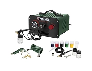

180watt, ειναι κομπρεσσερ για αερογραφο αλλα εχει και πιστολι αερα για φυσηματα.
Μικρό είναι...
Αν και σε όγκο είναι λίγο πιο μεγάλο απ´το δικό μου μοτέρ. Καλά δεν συζητάμε για τους κραδασμούς και το θόρυβο, δεν υπάρχει καν σύγκριση.
