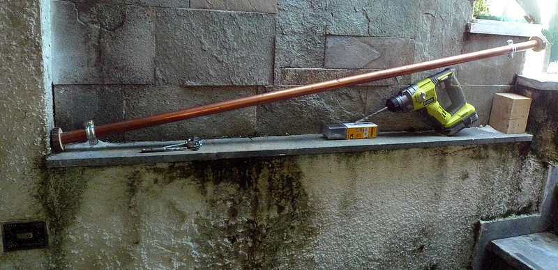

Τοποθετηση μιας μικρης κουπαστης στην σκαλα προς το υπογειο που μου ζητησε ο πατερας μου. Πολλες φορες η σκαλα γλυστραει και χρειαζοταν κατι περα απο τις πολυ καλες και τεραστιας αντοχης στην φθορα αντιολισθητικες ταινιες της 3Μ.

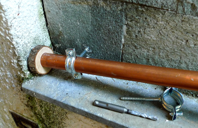

Εδω η κουπαστη τοποθετημενη. Μηκος 1.5 μετρο απο ενα ρεταλι 2 μετρων και 28μμ διαμετρου χαλκοσωληνα.
Οι τρυπες στην πετρα καρυστου εγιναν με το 18 SDS δραπανακι της Ryobi και 10αρι τρυπανι. Προτρυπημα με 4μμ SDS τρυπανακι και η διατρηση ηταν ετοιμη σε ελαχιστα δευτερολεπτα.

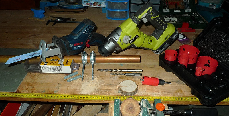

Εδω ολα τα υλικα, αναλωσιμα και εργαλεια που χρειαστηκαν.
Ρεταλι χαλκοσωληνας φ28 που κοπηκε σα χαρτι με την μικρη σπαθοσεγα της Βosch. SDS 18βολτο πιστολετακι Ryobi με τρυπανια SDS της Dewalt.

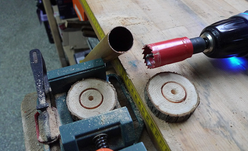

2 μεταλλικα στηριγματα (περασμενα στον σωληνα) απο Λεροϊ, 2 εντελως τσιπικα oυπατ powerfix 10μμ απο Lidl, ταπεινα πλην τιμια ποτηροτρυπανα powerfix απο Lidl και παλι και δυο τεμαχια απο κορμο ξυλου ξεραμενου leyland που θα τρυπηθουν με τα ποτηροτρυπανα και θα χρησιμοποιηθουν προχειρα ως ταπες στον χαλκοσωληνα.
Εδω βλεπουμε τα τρυπημενα φετακια ξυλου. Η διατρηση δεν εγινε περα ως περα καθως το χειλος του σωληνα θα σφηνωθει στην τομη που εκανε το ποτηροτρυπανο.
Και εδω ενα close up του στηριγματος στην πετρα και της εφαρμογη της προχειρης ταπας στον σωληνα.

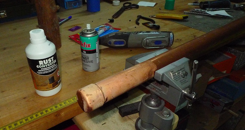

Βρηκα το μπουκαλακι με το Rust converter και το δοκιμασα σε ενα κομματι του χαλκοσωληνα.
Δεν εκανε δουλεια, για την ακριβεια δεν εκανε καποια αντιδραση καθως φαινεται οτι ο χαλκος δεν αντιδρα με το χημικο αυτο που μαλλον θελει σκουρια για να δεσει.
Το rust converter αφαιρεθηκε με νερο. Παντως αξιζε τον κοπο να δοκιμαστει αυτη η ιδεα.

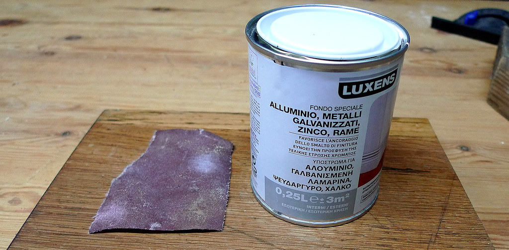

Τωρα ο χαλκοσωληνας θα περαστει με ενα ασταρακι και μετα καποιο χρωμα. Μπορει και να τον αφησω και ετσι, σκετο αβαφο, να δουμε πως θα παει με τον χρονο.
Εδω το ειδικο ασταρακι ετοιμο με λιγο γυαλοχαρτο διπλα για ενα γρηγορο και ελαφρυ περασμα στον χαλκοσωληνα.
