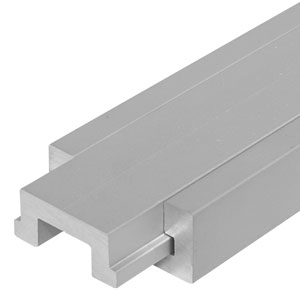

Η αγορά ενός σφιγκτήρα ¨παραλλήλων¨ είχε γίνει από εδώ:
https://www.banggood.com/6-Inch-8-I...html?rmmds=myorder&ID=510778&cur_warehouse=CN
Στο παραπάνω link στα αριστερά έχει αρκετές φωτό & με τις λεπτομέρειες κατασκευής του σφιγκτήρα & με την χρήση τους.

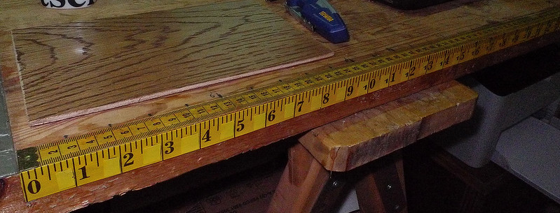

Μιας και μιλαμε για ετικετογραφους, να δειξω και μια ιδιαιτερη χρηση τους που εκαναν καλη δουλεια.
Ηθελα να χρησιμοποιησω ενα ρεταλι μιας διμετρης μεζουρας για να μετραω ιντσες στον παγκο (ειχα κοψει την αλλη πλευρα των εκατοστων για να κολλησω την μιση στον παγκο).
Επρεπε ομως να αλλαξω την αριθμηση γιατι αρχιζε απο τις 20 ιντσες.
Αρχικα χρησιμοποιησα κιτρινωπες μπογιες που εχω για να σβησω τα νουμερα (ακρυλικες, μαρκαδορους, ανεξιτηλες) αλλα το αποτελεσμα δεν ηταν καλο.
Σκεφτηκα λοιπον οτι εχω το ιδιο χρωμα σε ταινια για τον ετικετογραφο. Τυπωσα λοιπον μερικα κενα για να σβησω καποιους αριθμους, και καποια νουμερα για να καλυψω καποιους αλλους.
Στην αρχη μεχρι το 9" εχω κολλησει 'κενα' κιτρινα για να καλυψει το 2 που υπηρχε.
Απο το 10" εως το 40", εχω κολλησει το 1, 2, 3 και 4 μπροστα απο καθε νουμερο φτιαχνοτας την αντιστοιχη δεκαδα.
Να πω οτι δοκιμασα να κολλησω την ταινια, οχι με βενζινοκολλα αυτη τη φορα αλλα με με κοινη διαφανη κολλα για καθε χρηση, τυπου UHU.
Νομιζα οτι θα εκανε δουλεια αλλα δεν εκανε απολυτως τιποτα. Σκουπισα το ξυλο, εβαλα βενζικολλα σε ξυλο και ταινια, την αφησα για 5 λεπτα να ψιλοστεγνωσει και μετα η κορδελα κολλησε με λιγη πιεση στο ξυλο.

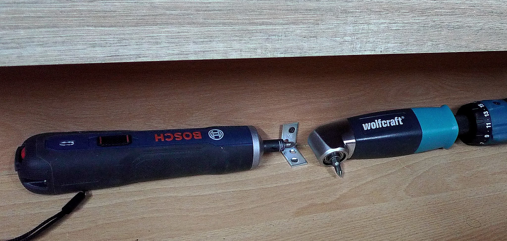

Μεταλλικο λαμακι απο τα lidl για να στερεωθει καλα ο πατος ενος συρταριου που φιλοξενει εργαλεια, δηλαδη πολυ παραπανω βαρος απο το συνιστωμενο.
Παρα πολυ βολικα τα μικρα κατσαβιδακια σε στενους χωρους αλλα και ΕΝΤΕΛΩΣ απαραιτητο ενα τσοκ ορθης γωνιας (wolfraft), οταν υπαρχει θεμα υψους.
Χρησιμοποιηθηκαν μικρα ξυλοβιδακια των 8μμ μηκους κυριως για την λεπτη βαση των 4μμ του συρταριου, να μην εξεχουν απο κατω.
Πριν να μπει το λαμακι, ο πατος ειχε ενισχυθει στην ενωση με την πλατη του συρταριου με βενζινοκολλα.

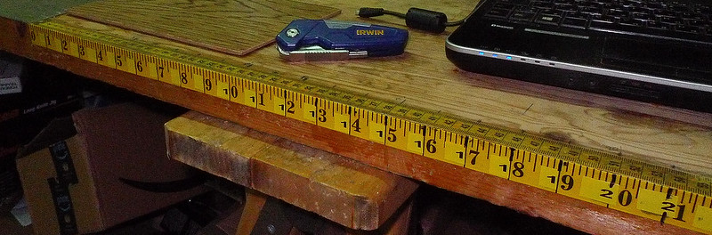

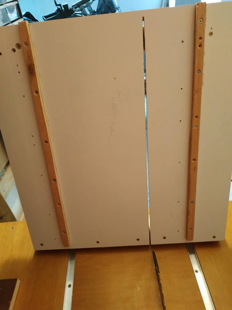

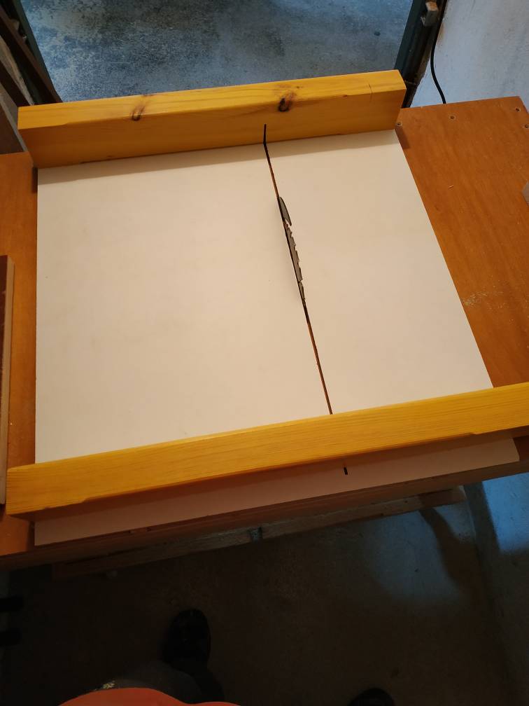

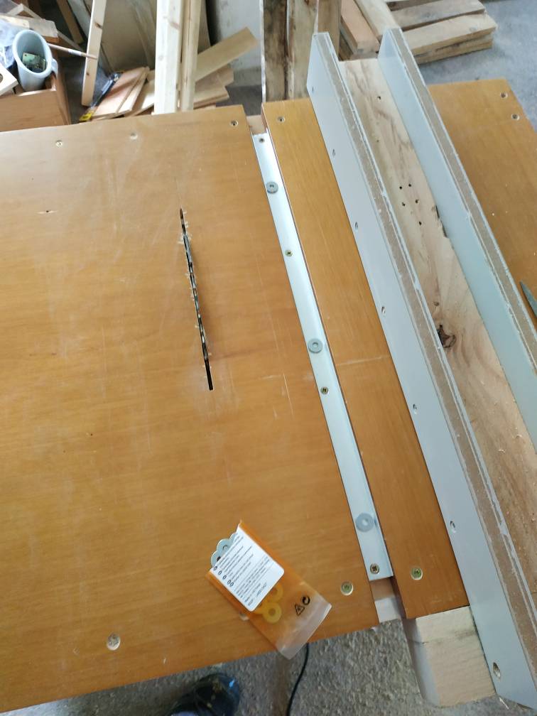

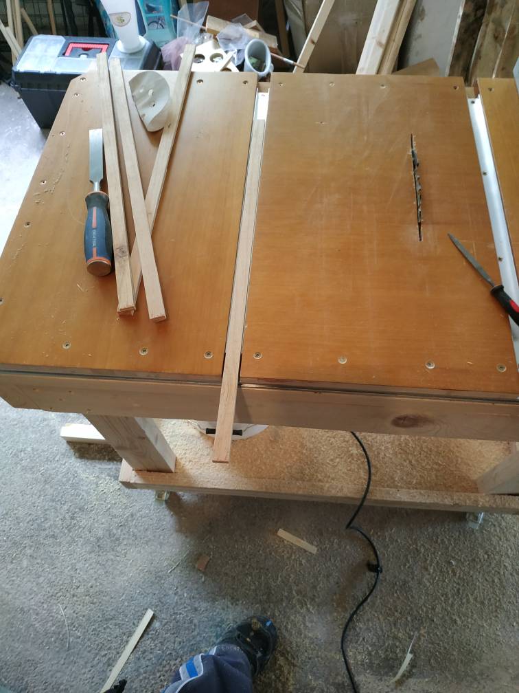

Καλησπέρα σας,
μια απόπειρα για ένα sled για το δισκοπριονο στέφθηκε με επιτυχία.Μετα από πολλές μικροδιορθωσεις και με όχι το καλύτερο οπτικό αποτέλεσμα πέτυχα αυτό που ήθελα.
Μένει να βάλω ένα στοπ-ασφαλεια στο τελείωμα του κοψιματος και μια ράγα για βαθμομετρηση στο οριζόντιο καδρονι.
Θα ακολουθήσουν όλων των ειδών τα sled για 45° και άλλες κοπές.
Μερικές φώτογραφιες που τράβηξα
Στάλθηκε από το MI MAX 3 μου χρησιμοποιώντας Tapatalk
Mπραβο Αλεξανδρε, γεια στα χερια σου!!
Η εμφανιση δεν λεει απολυτως τιποτα μπροστα στην λειτουργικοτητα, ιδιως οταν μιλαμε για παγκοπριονα. Με το καλο να ετοιμασεις και τα υπολοιπα sleds και να τα δουμε.

Ωραίο το σλεντ αλλά και το παγκοπρίονο. Απλά και νοικοκυρεμένα.
alexandros81 μια χαρα το εφτιαξες . Ρυθμιζομενα στοπ να βαλεις στο οριζοντιο καδρονι, βολευουν παρα πολυ.

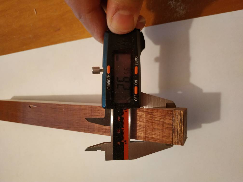

Το sled το ρυθμισες με τις "5 κοπες"?

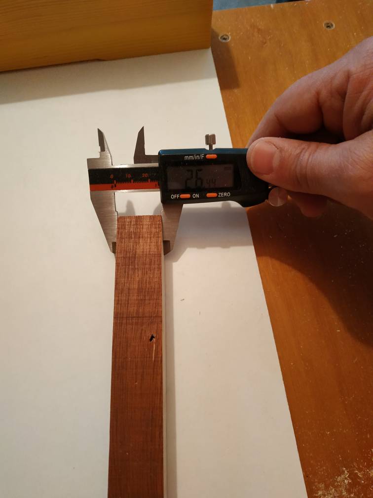

Τι μηκος εχει το ξυλο που μετρησες το παχος?
Σας ευχαριστώ πολύ όλους
@osatosa σε έχω διαβάσει αναλυτικά,βλέπεις lidlλικος κι εγώ
@σωφρον ναι,είναι με τις 5 κοπές γι'αυτό και οι πολλές διορθώσεις και τρύπες.το ξύλο είναι 32cm που μέτρησα τελικά
Αν και μια άλλη δοκιμή που έκανα έχει λίγο μεγαλύτερη απόκλιση από αυτή που είναι στις φωτογραφίες αλλά αυτό είναι το τελευταίο που με νοιάζει κι αυτό γιατί όλα όσα έχω δει και διαβάσει βλέπω ότι με λίγο προσοχη και μεράκι είναι εφικτά να γίνουν κι αυτό είναι που με χαροποιει
