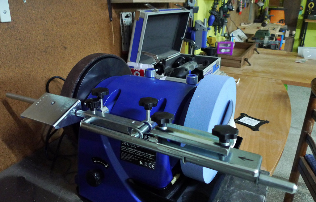

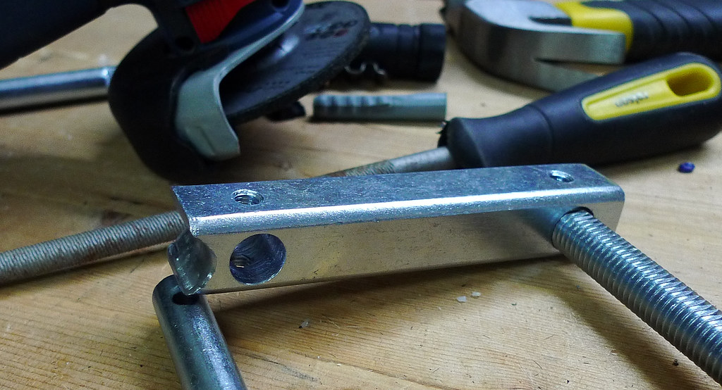

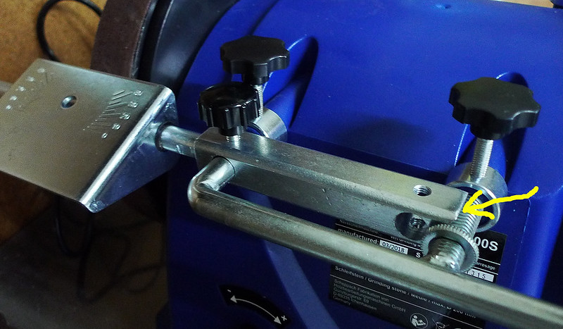

Εδω ειναι η μετατροπη του εξαρτηματος του τροχιστικου Τriton για να μπορεσει να λειτουργησει στο τροχιστικο της Scheppach.
Oι τρυπες του εξαρτηματος Triton ειναι πιο κοντα μεταξυ τους απο οτι οι ντιζες του Scheppach.
Οπως φαινεται η ντιζα στα δεξια δεν ταιριαζει να μπει στην αντιστοιχη τρυπα.
Πρεπει δηλαδη να γινει νεα τρυπα, ειτε μια εσοχη οπως φαινεται παρακατω στη φωτο ωστε να μπει η ντιζα.
Ωστε να μπορει να στερεωθει οπως φαινεται στην πιο κατω φωτο (βλεπε βελακι) και να λειτουργει οπως πρεπει.

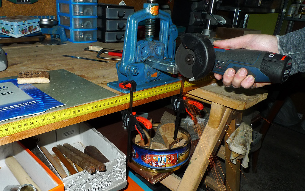

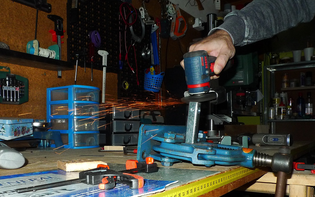

Απο την αρχη τωρα, το σκαψιμο στο ατσαλι για να δημιουργηθει ημικυκλιο και να περασει η ντιζα εγινε με τρια εργαλεια και την μεγγενη για σωληνες.
Το 12βολτο τροχουδακι της Bosch με τον δισκο κοπης μεταλλων, ωστε να οριοθετηθει η περιοχη που θα σκαφτει.
Αφου σκαφτηκαν οι ακρες, σειρα ειχε το ιδιο τροχουδακι με τον χοντρο δισκο λειανσης (grinding disc)
Εδω να πω οτι οι νορμαλ μεγγενες ΔΕΝ εκαναν δουλεια στην σταθεροποιηση του τεμαχιου μεταλλου, καθως γλυστρουσε. Αν δεν υπηρχε η σωληνομεγγενη θα ειχα ταλαιπωρηθει.
Επισης να πω οτι χρησιμοποιηθηκε για μεγαλυτερη ταχυτητα ο 18βολτος τροχος Ryobi με τον δισκο λειανσης. Η δουλεια εγινε πιο γρηγορα λογω μεγαλυτερης ροπης του 18βολτου.
Αξιζει να σημειωθει οτι το τροχουδακι της Bosch δουλευεται εντελως ανετα και με το ενα χερι. Ετσι βγηκαν αλλωστε και οι φωτογραφιες.

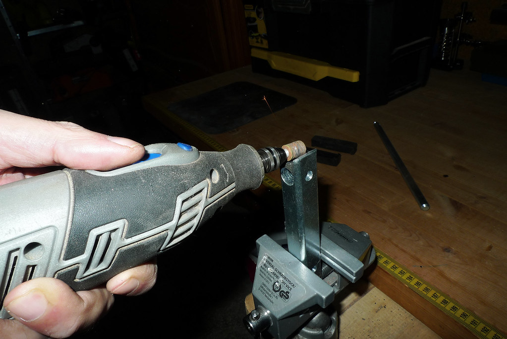

Επειτα χρησιμοποιηθηκε το dremel με το πορτοκαλι δισκακι λειανσης που εκανε πολυ καλη δουλεια, κανοντας εντελως λεια την επιφανεια.
Και τελικα η καμπυλη του εξαρτηματος εγινε λεια και ετοιμη για χρηση.

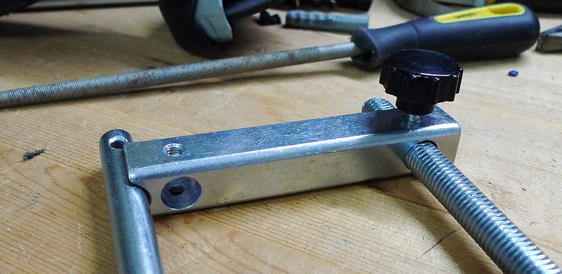

Εδω το εξαρτημα, πανω στο τροχιστικο και ετοιμο για χρηση.
Το διδαγμα απο αυτη την απλη μετατροπη ηταν οτι μου χρειαστηκε ενα εργαλειο που το ειχα υποτιμησει επειδη ειχα αρκετες εναλλακτικες λυσεις. Ο ευθυς λειαντηρας.
Την δουλεια που εκανα με το dremel σε περιπου 10-12 λεπτα συνολικα, θα μπορουσα να την ειχα τελειωσει σε λιγοτερο απο λιγα λεπτα εαν ειχα τον ευθυ λειαντηρα του Lidl. Λιγοτερη ωρα θα με ειχε παρει επισης εαν χρησιμοποιουσα το 12βολτο μπλε πολυεργαλειο της Bosch με την απιστευτη ροπη, το Bosch GRO 12v.
Δυστυχως, γενικως οι επωνυμοι ευθεις λειαντηρες, ιδιως οι cordless, ειναι πανακριβοι και η Ryobi δεν εχει βγαλει ακομα τετοιο 18βολτο εργαλειο. Ουτε η bosch βγαζει 12βολτο.
Aρα ευθύ λειαντηρόνι απο Parkside next time :))

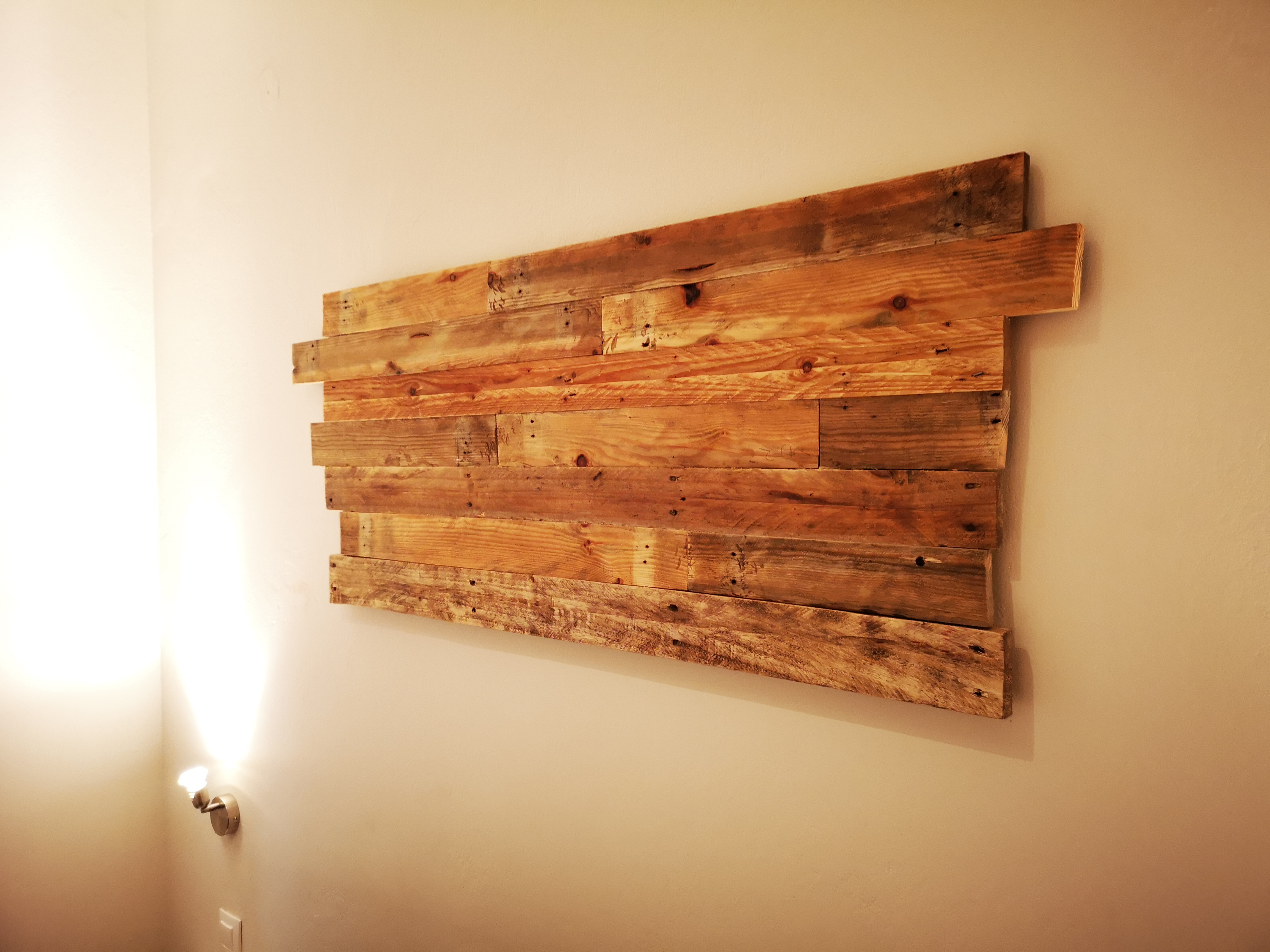

Καλησπέρα σας κύριοι!!

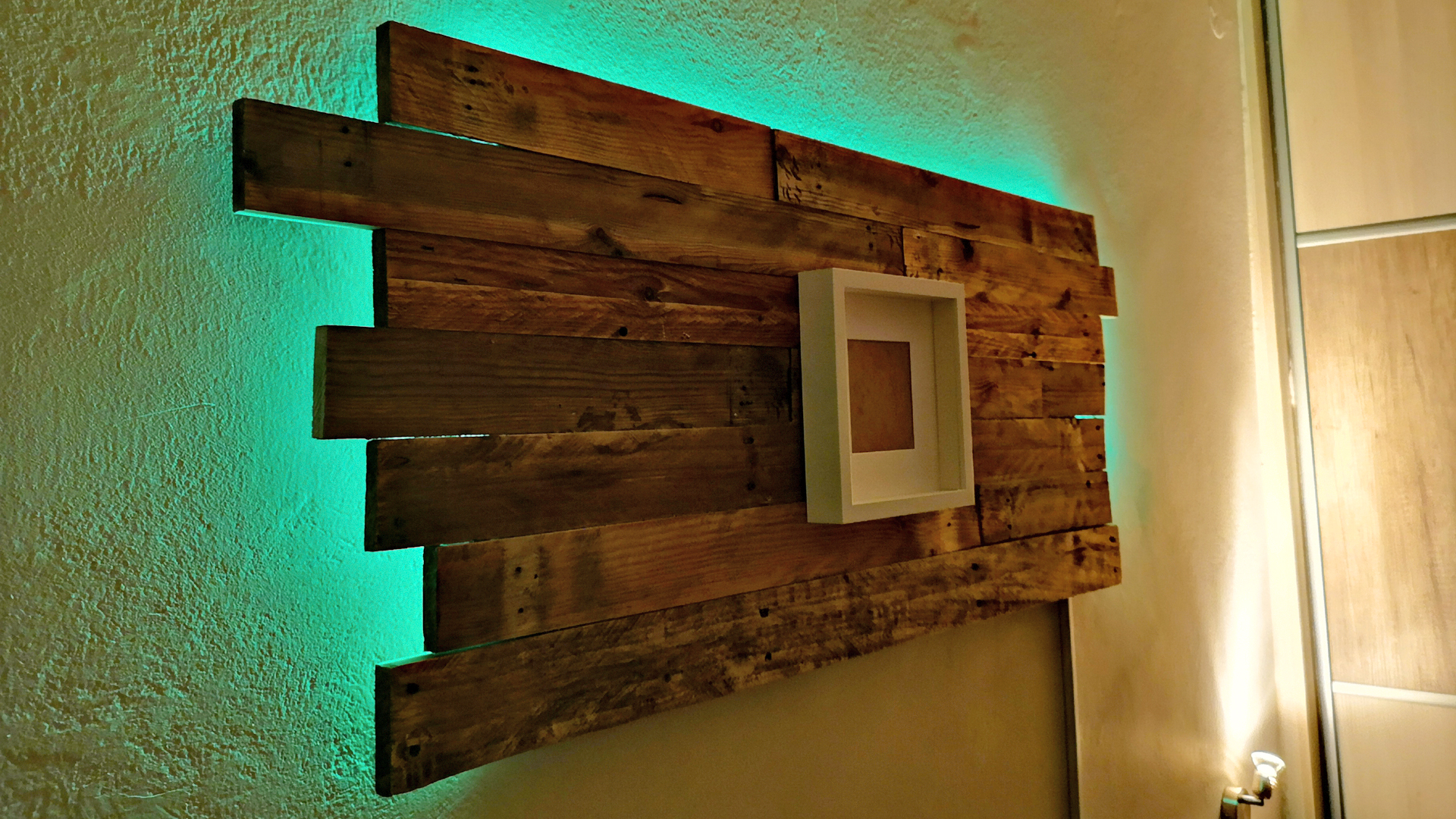

Μετά από σχεδόν ένα έτος απουσίας, ένα πόστ και από μένα με κατασκευή από παλέτα διακοσμητικού πάνω από το κρεββάτι με φωτισμό led. Οι ενώσεις των ξύλων έγιναν με pocket holes και κόλλα. Το κρέμασμα στον τοίχο έγινε με κακοκομμένο french cleat.

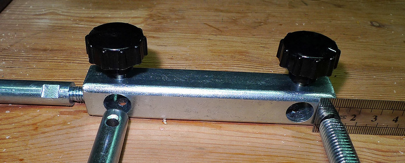

Είχα πάρει πρόσφατα ένα σφικτήρα από Κίνα κ επειδή δεν ήθελα να δώσω άλλα χρήματα κ να περιμένω κάνα 40 ήμερο αποφάσισα να φτιάξω 3 νέους.
Δεν ήταν τελικά τόσο εύκολο.
Η ντιζα είναι Μ10 κ το μισό μήκος της είναι με δεξιόστροφο σπείρωμα κ το άλλο μισό με αριστερόστροφο.
Τα τσαπιά είναι από ερταλόν κ το ξύλο οξυά. Θέλουν λίγο καθάρισμα ακόμα, λάδωμα κ γυάλισμα.
