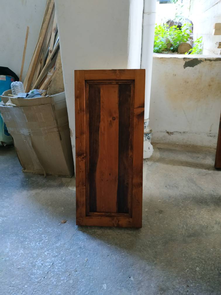

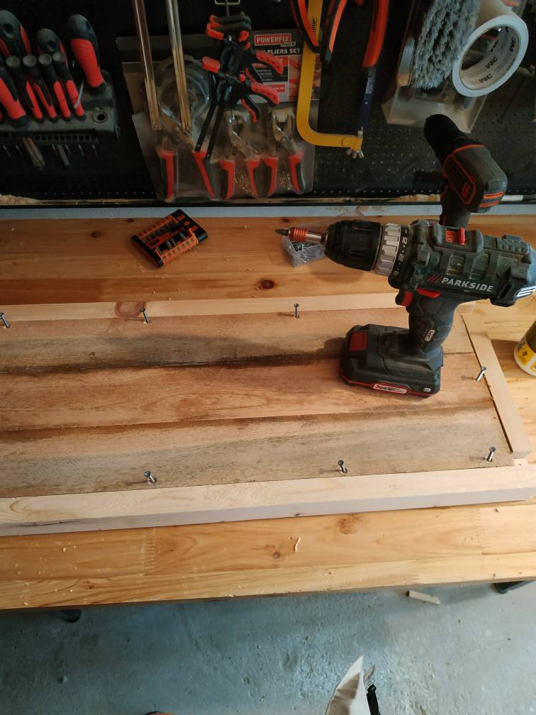

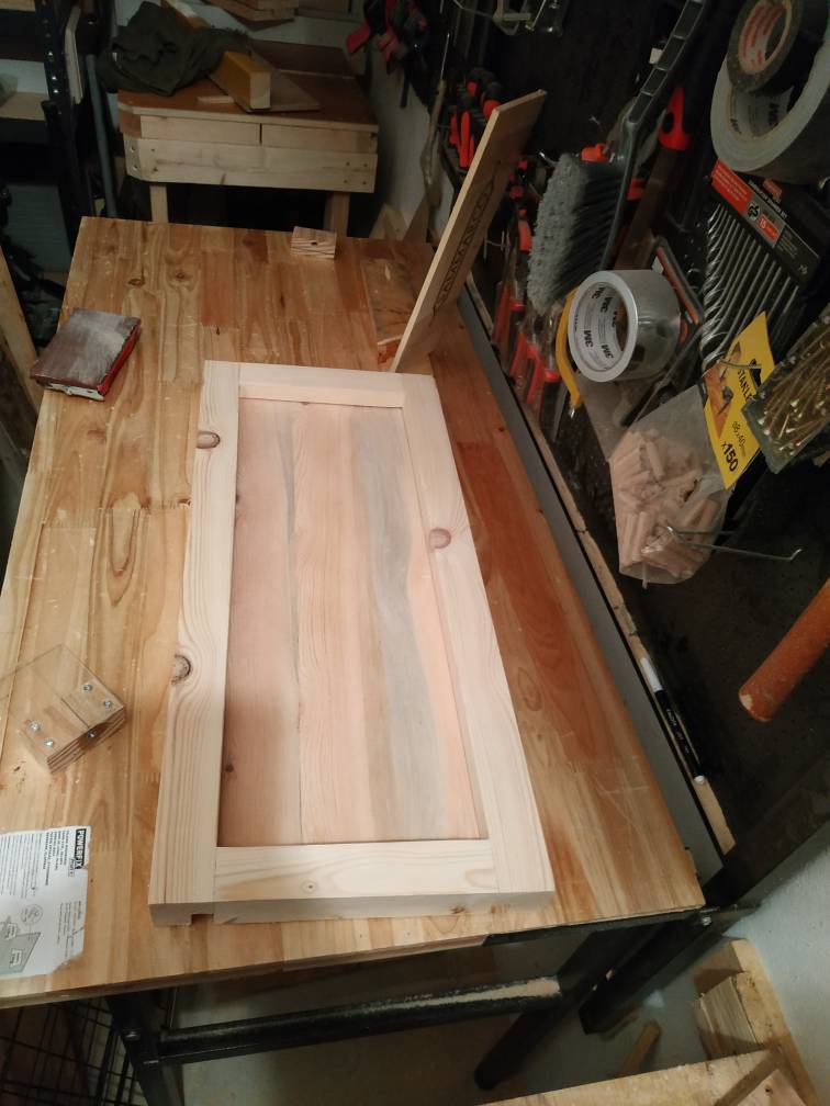

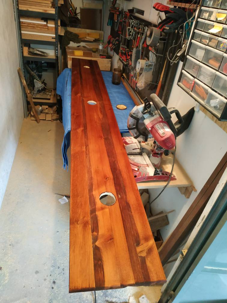

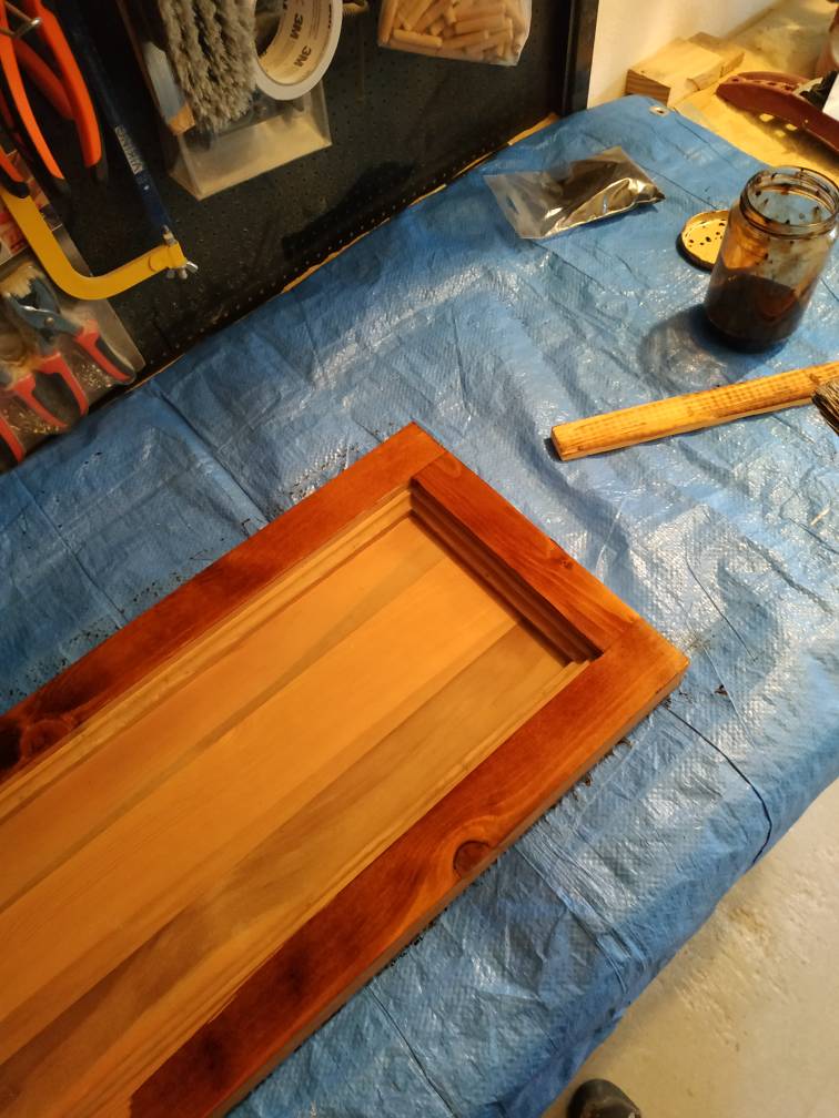

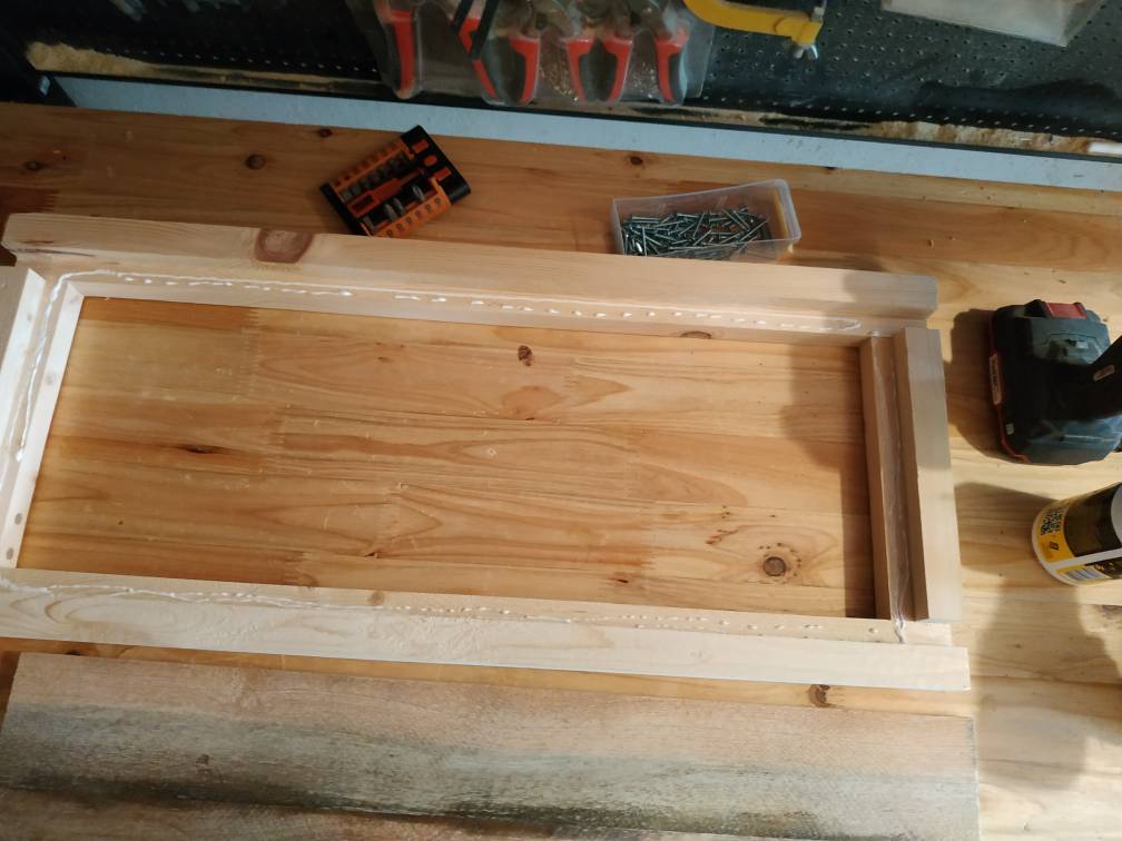

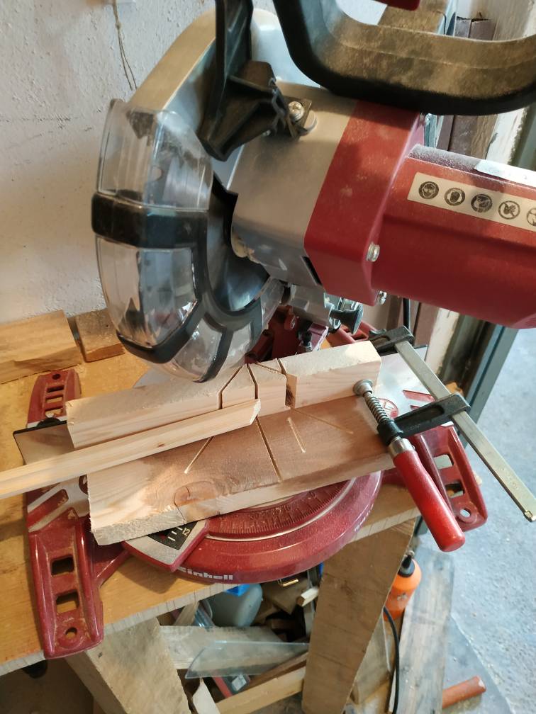

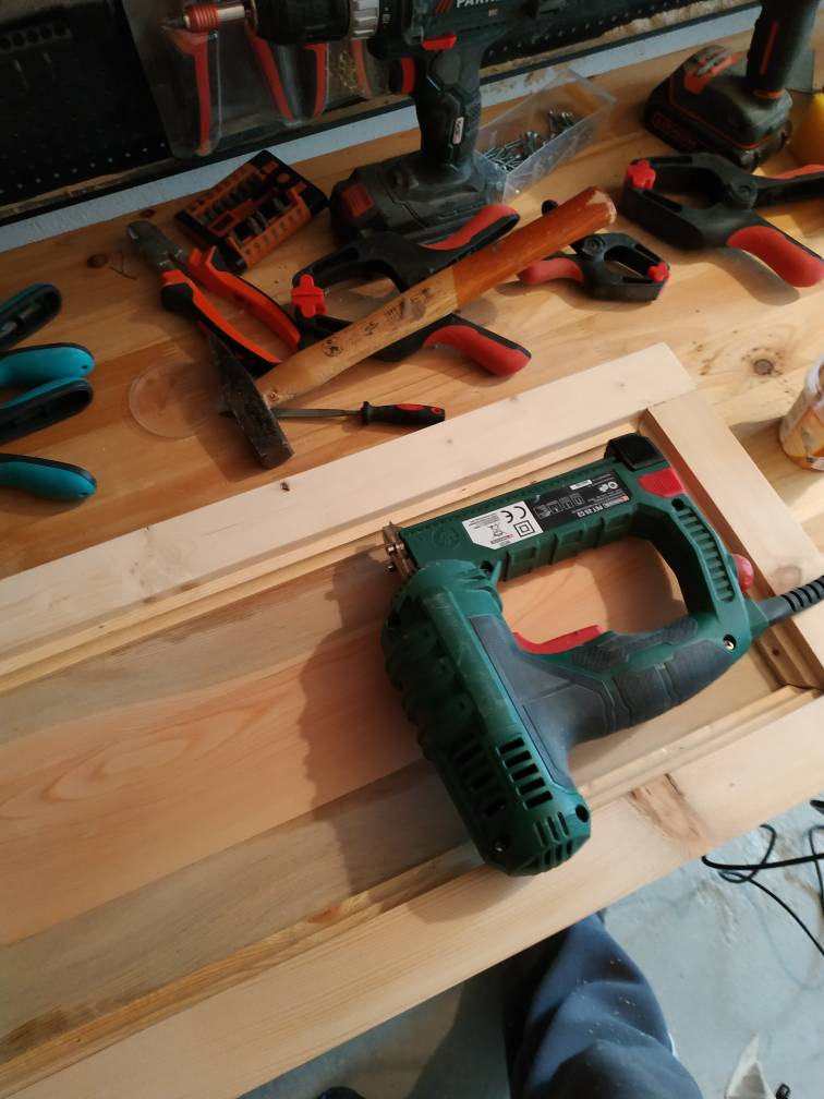

Τα πλαϊνά είναι από πεύκο 4,5x4,5cm.εφτιαξα το τελάρο και με το δισκοπριονο έφτιαξα αυλάκια από τη πίσω μεριά για να κουμπώσει το πάνελ με τις σανίδες.οι ενώσεις έγιναν με καβίλιεςη8mm.Τα πηχακια που αφαιρεσαι τα πέρασα με το τρίμερ και με τη βοήθεια ενός βοηθήματος στο φαλτσοπριονο για 45 μοίρες και καθαρή κοπή έφτιαξα την κορνιζα.κολλα και καρφωτικο και έτοιμα τα πλαινα.καλο τρίψιμο μέχρι 220 grit και βάψιμο με κασια σε σκόνη
Στάλθηκε από το MI MAX 3 μου χρησιμοποιώντας Tapatalk

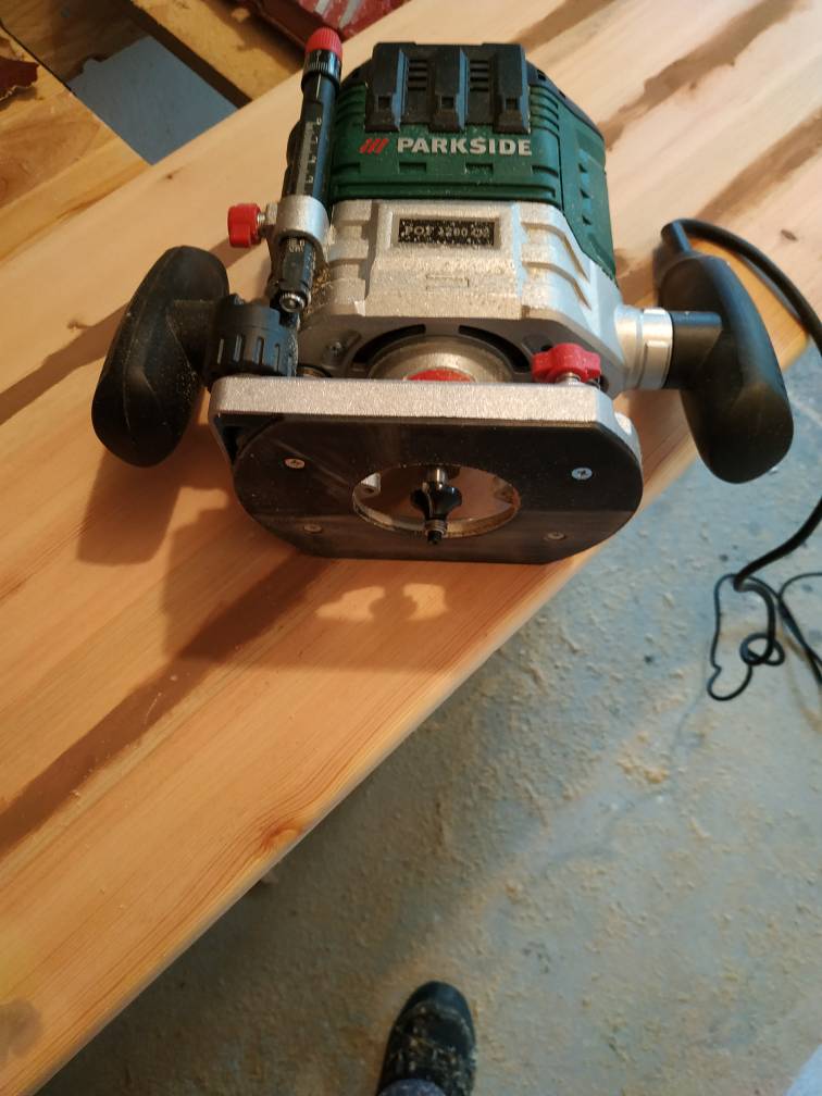

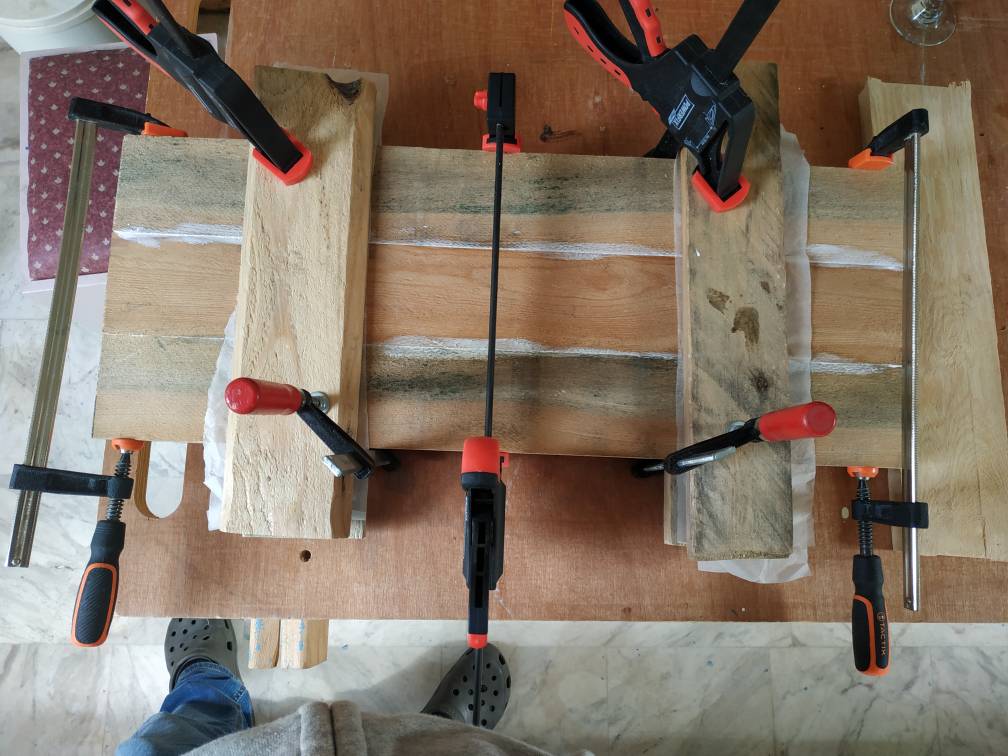

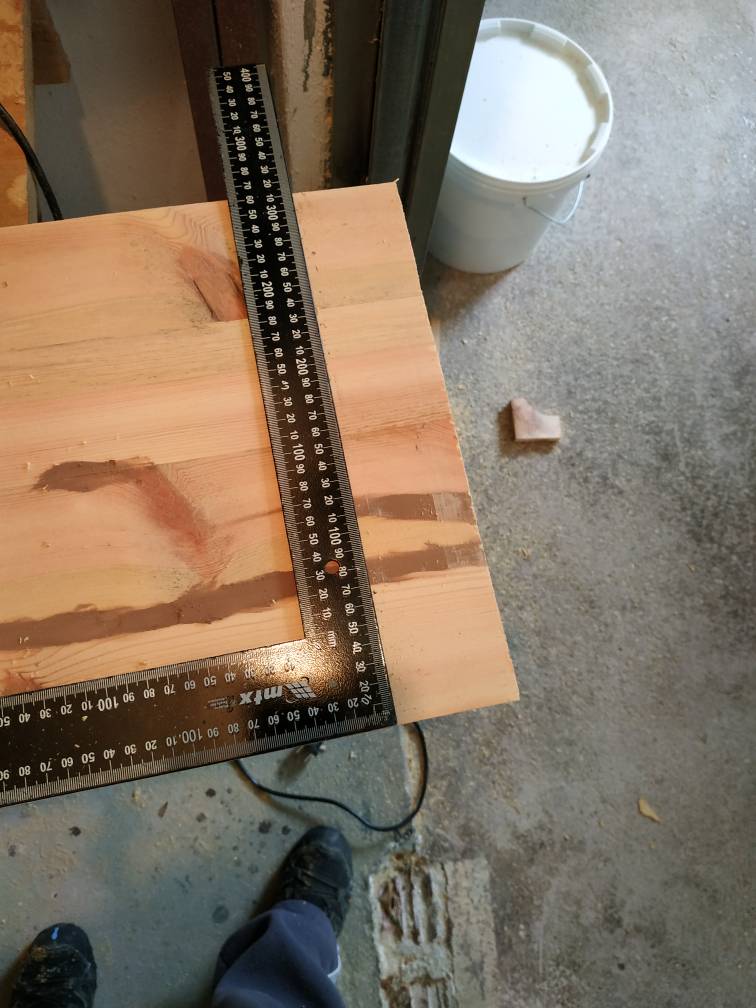

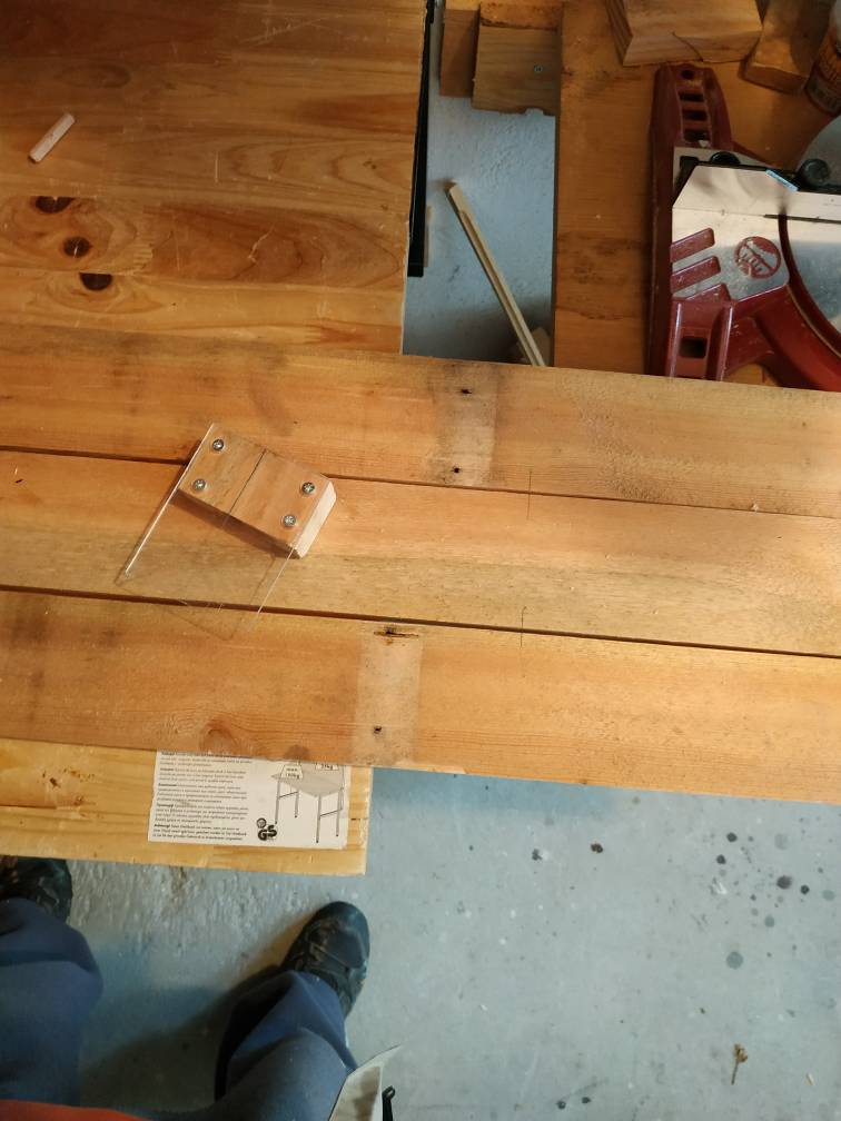

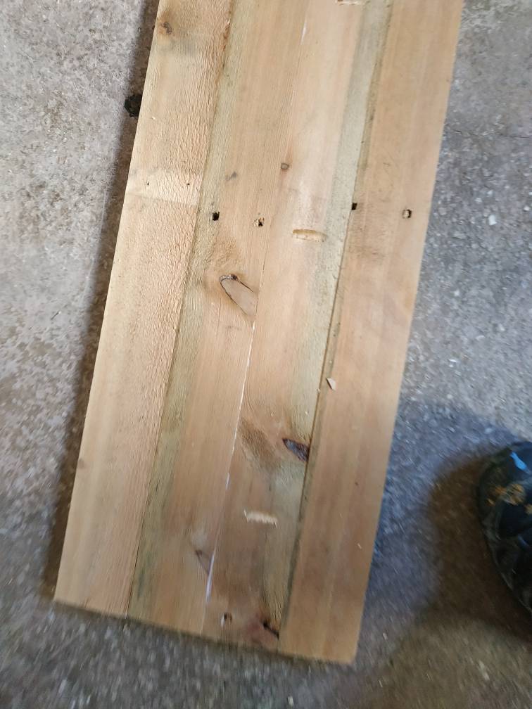

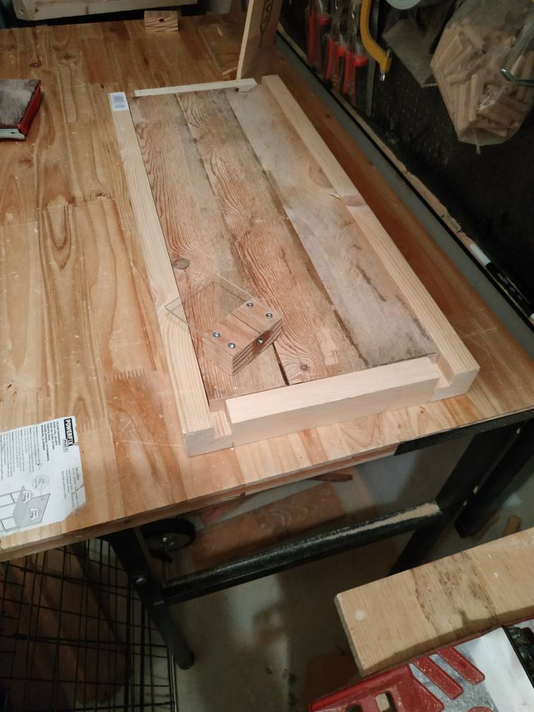

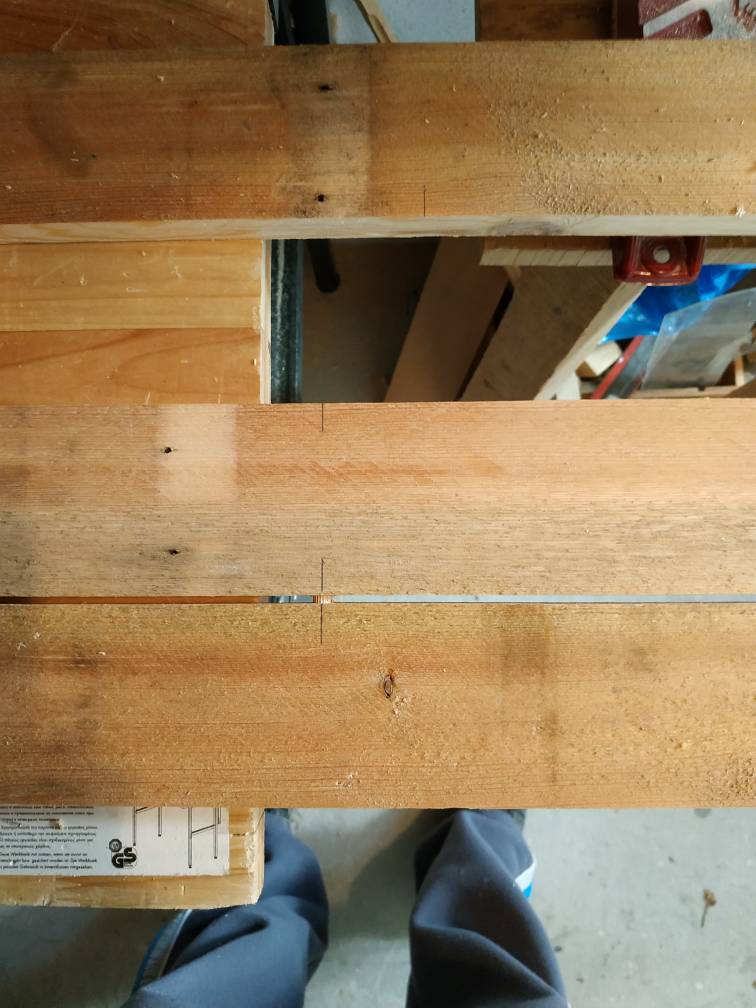

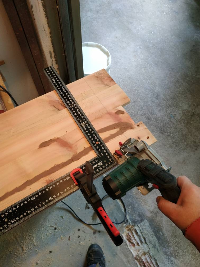

Για το μεγάλο πάνελ χρησιμοποίησα ένα αυτοσχέδιο οδηγό για καβιλιες.ενωσα τις ταβλες ανά δύο κι επειδή δεν είχα μεγαλους και πολλού σφιχτηρες ένωσα τα δύο κομμάτια με pocket holes για σύσφιξη.καλο τρίψιμο με 40grit για να φέρω την επιφάνεια στο επιθυμητό,ξυλοστοκος σκούρος και ξανά τρίψιμο μέχρι 220grit.στρογγυλεψα τις ακμές με το ρούτερ και έτοιμο για βάψιμο.Τελος έκανα και γιος οπές για τα σποτακια.

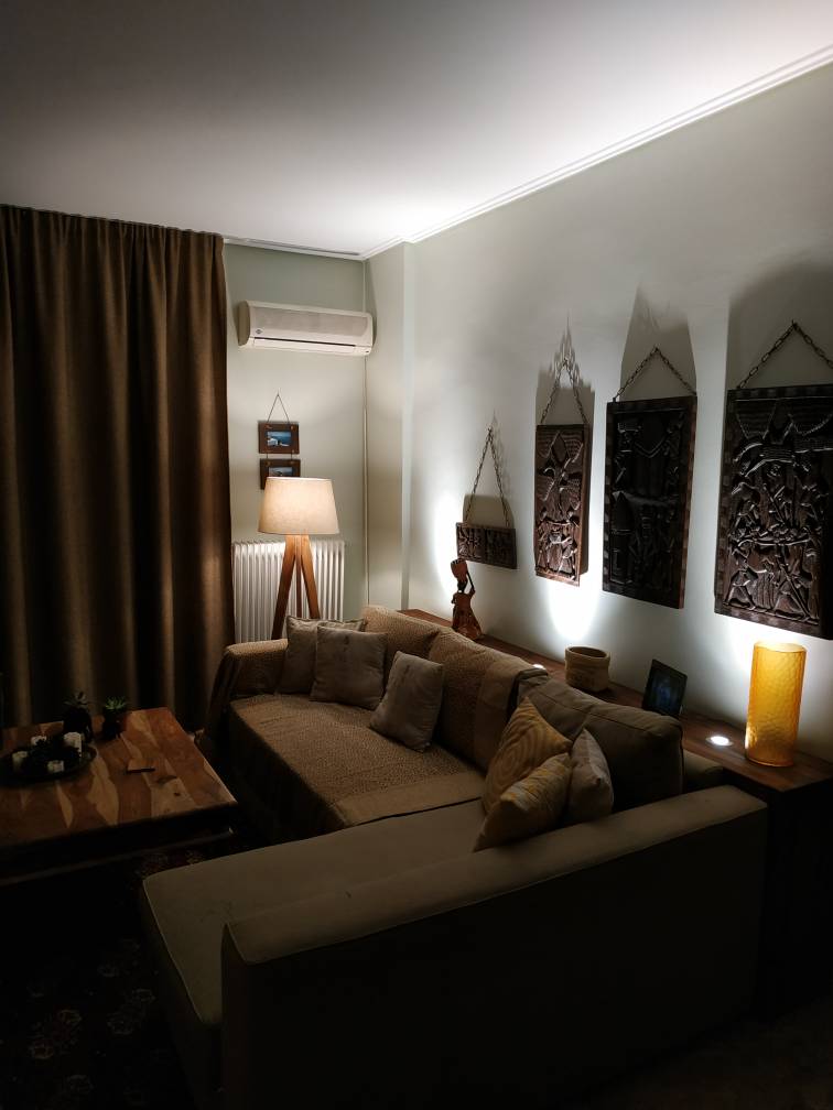

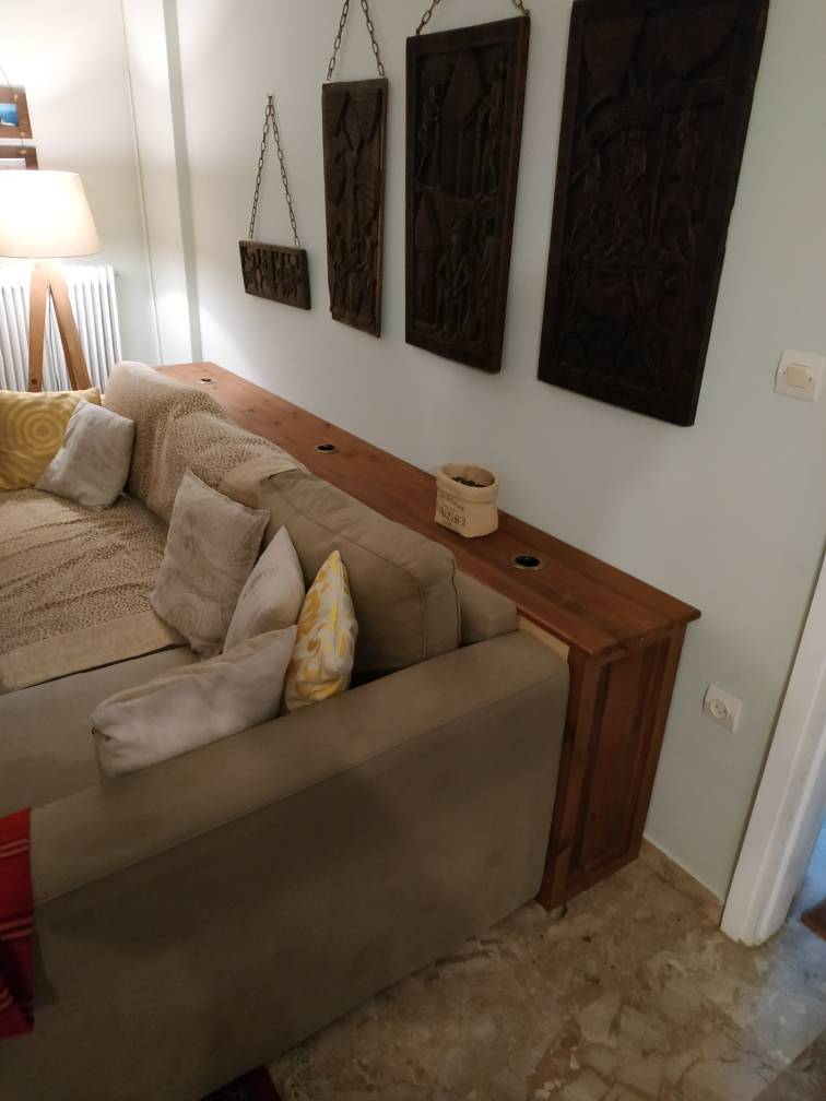

Εσωτερικά τα δύο πλαϊνά ενώθηκαν με δύο δοκάρια 4,5cmx6,5cm.εδω είναι στη θέση του σχεδόν έτοιμο.μενει να συνδεσω τα σποτακια ,να βάψω λίγο τον σκελετό.που φαίνεται σε κάνα δυο σημεία και να το πέρασμα με βερνίκι διάφανο σατινε(thrakon που το είχε συστήσει παλιότερα ο μιχαλης@χιωτης)
Η σύζυγος τρελάθηκε κι εγώ με τη σειρά μου...
Από την εξοικονόμηση που έγινε θα παρω και μια ηλεκτρική πλανη και μερικούς σφικτηρες που μου λειπουν!!!
Αυτά...
Παααρα πολυ καλη δουλεια Αλεξανδρε και μαλιστα απο παλετοξυλο. Γεια στα χερια σου και για τον κοπο που ανεβασες τοσες φωτο. Μπραβο!!!
Οι αυτοσχεδιοι οδηγοι για δισκοπριονα και σεγες αν δεν ειναι ασφαλισμενοι και απο τις δυο πλευρες...δεν :))
Πολυ εξυπνη κινηση για εξοικονομηση χωρου Αλέξανδρε και πολυ καλη δουλεια....Μπραβο για το αποτελεσμα....

Όσον αφορά το βοήθημα στο φαλτσοπριονο έπαθα την εξής κουταμαρα!Είχα δει ένα αντίστοιχο βίντεο όπου ο Jon Peters το είχε βιδωσει από πίσω.επειδη ήταν προσωρινό(είχα στο μυαλό μου να φτιάξω ένα μεγαλύτερο με πιο καθαρά ξύλα) πάνω στη εγρήγορση σκέφτηκα να μην κάνω τρύπες στο φράχτη του φαλτσοπριονου ώστε να κάνω τις τρύπες αργότερα για το 'καλο'.
Αφού ήμουν στα μισά τότε συνειδητοποίησα ότι οι τρύπες δεν θα άλλαζαν είτε για το προσωρινό είτε για το 'καλο'. Αφού με τον σφιχτηρα και αργές κινήσεις ήταν εντάξει το συνέχισα.κακως μεν αλλά όλα μια χαρα

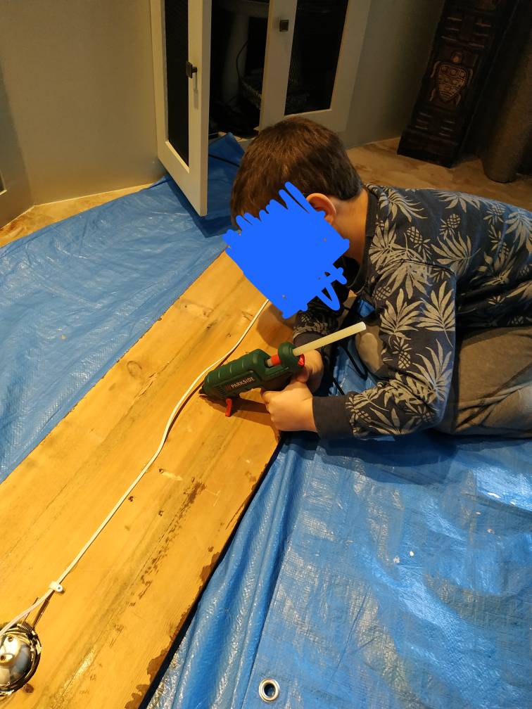

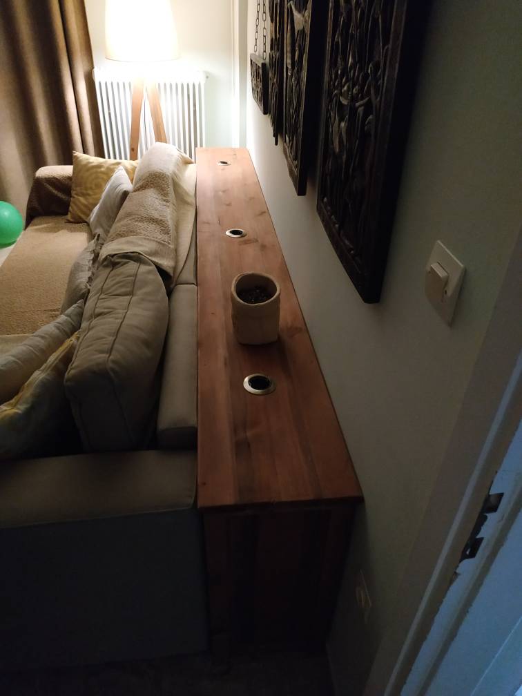

Ξέχασα να σας δείξω και τον μικρό μου βοηθό...και για την κατακλείδα τελειωμένο πλέον!!

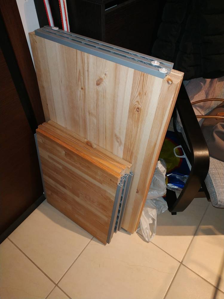

Σημερα πηγα παλι στο τμημα και πετυχα ραφια απο συνθετη ξυλεια πευκου με εκπτωση 70%. Διαστασεις 40x50 και 80x50. Με 22.5 αγορασα τεσσερα μικρα και τρια μεγαλα και ειχε αλλα τοσα. Αν αγοραζα την ιδια ξυλεια απο το leroy θα μου κοστιζε 50 .
Το μονο αρνητικο ειναι οτι εχουν μια χαραγματια στα πλαγια και εναν πλαστικο οδηγο χωνευτο που δεν βγαινει ευκολα που ηταν για να καθονται στον σκελετο της ραφιερας. Οποτε θα εχω μια απωλεια απο το κοψιμο του ξυλου περιππου 2cm.
Ριχνω απλα ιδεες για φτηνη ξυλεια.
