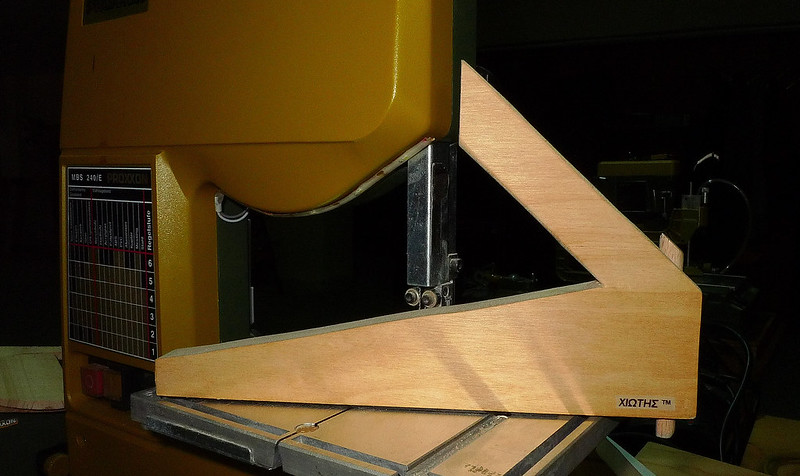

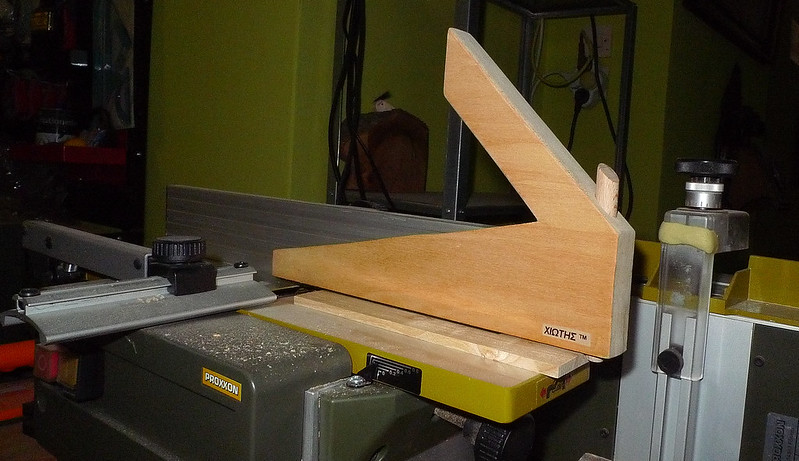

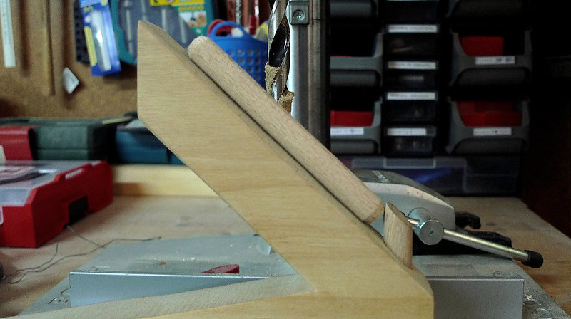

Ειχα θεμα με τα σπρωχτηρια (push sticks) για την πλανη, οταν πλανιζα μικρου παχους τεμαχια, κατω απο 1 εκατοστο παχους. Oλα τα ετοιμα εχουν 'τακουνι' πανω απο 10μμ.
Εφτιαξα λοιπον ενα adjustable ρυθμιζομενο σπρωχτηρι με ακιδα που ρυθμιζεται απο 0μμ εως 20μμ και καλυπτει ολα τα μεγεθη σανιδας που θελει κανεις να πλανισει.
Εδω το πιο απλο ρυθμιζομενο push stick που υπαρχει! Για την ακριβεια δεν υπαρχει κανενα, αυτο ειναι το πρωτοτυπο :))
Καθομουν ολο το βραδυ χτες και σκεφτομουν πως να φτιαξω κατι λειτουργικο και απλο. Καμμια ιδεα απο το ιντερνετ δεν με ενθουσιαζε.
Μεχρι και συρτες σκεφτομουν να βαλω, περα απο συστηματα που θα ανεβοκατεβαιναν και θα εσφιγγαν με πεταλουδες και ντιζες.

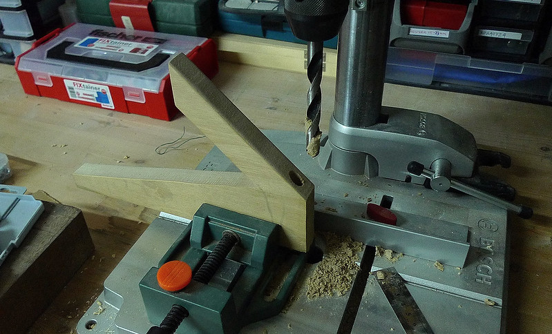

Τελικα μου ηρθε η ιδεα να δοκιμασω να τρυπησω το σπρωχτηρι και να του περασω μια 10αρα καβιλια. Δεν ειμουν σιγουρος για το αποτελεσμα αλλα μου αρεσε η ιδεα.
Μπηκε το σπρωχτηρι στην μεγγενη και τρυπηθηκε με 10αρι ξυλοτρυπανο.

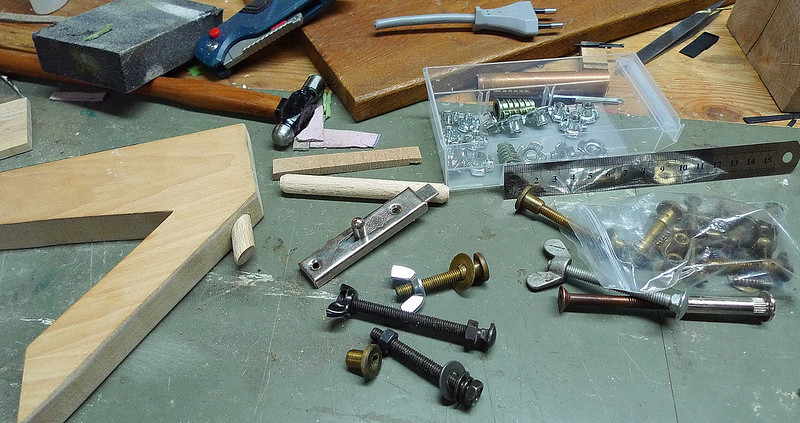

Μετα αρχισε η πιο χρονοβορα φαση του project. Επρεπε να τριφτει η καβιλια τοσο ωστε να μπορει να σπρωχνεται με το χερι αλλα να μην γλυστραει. Το σταδιο αυτο μου πηρε περιπου μιση ωρα δοκιμων.

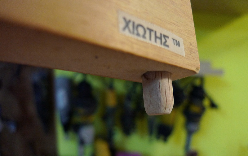

Εδω η καβιλια 10μμ. Η ετοιμη καβιλια που ειναι μεσα στο jig κοπηκε πλαγια για να πιεζεται ευκολοτερα.
Oταν πιεστει ολη η καβιλια με το χερι μεσα στο ξυλο, βγαινει απο κατω περιπου 20μμ, ωστε να σπρωχνει σανιδες μεγιστου παχους.
Για μικρα σανιδακια πιεζεις πρωτα το σπρωχτηρι στον παγκο για να μπει ολη η καβιλια μεσα και μετα πιεζεις οσο χρειαζεται απο πανω με το χερι για να βγει λιγα χιλιοστα.
Εδω η εξοδος της καβιλιας απο κατω η οποια καβιλια εχει λιμαριστει ωστε να ειναι επιπεδη στο μπροστινο της σημειο οπου σπρωχνει το ξυλο.
Στο κατω μερος του push stick εχει κολληθει μια λεπτη λωριδα σιλικονης για να μην γλυστραει το σπρωχτηρι, ιδιως αν χρησιμοποιειται επιπεδο χωρις την χρηση του "τακουνιου"/ακιδας.
Εδω το σπρωχτηρι επι τω εργω στην πλανη. Το σανιδακι ειναι παχους 5.5 χιλιοστων και η ακιδα εξεχει ~4μμ.
Eδω το λινκ για το βασικο πλανο του εργαλειου https://drive.google.com/file/d/1P2gvz4VWwJMLirKjFwcaf1um8qhdKpfX/view
Μιχαλη πολυ ωραιο, δεν ξερω ομως εαν βολευει (σταθεροτητα) το σχημα της λαβης
Μπαμπη τουμπανο το εκανες, αυτο το μεταλλικο στοιχειο της λαβης που το βρισκω (απλη χαλκοσωληνα ειναι?????)
Ευχαριστω Θαναση!
Την λαβη την εχω τριψει και δεν ενοχλει καθολου, ισως δεν φαινεται καλα στις φωτο. Ευκολα ομως τριβεται παραπανω και στρογγυλευει οσο θες, αν θες.
Μιχάλη ωραία ιδέα...νομίζω θα πρέπει να κάνεις και κατοχύρωση τη πατέντας...

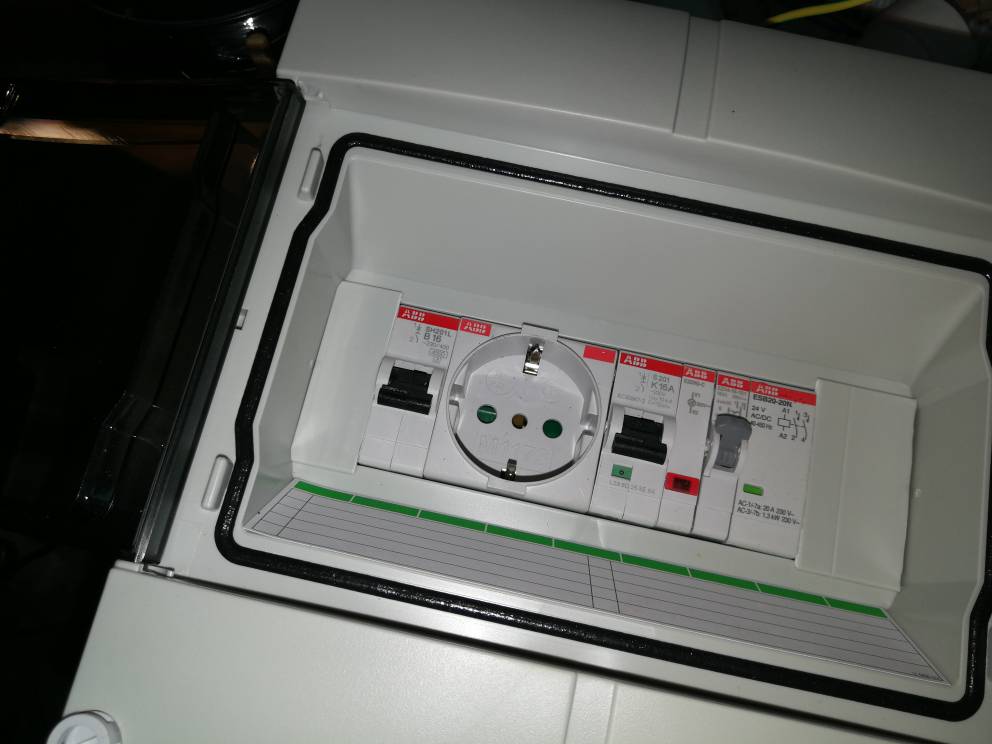

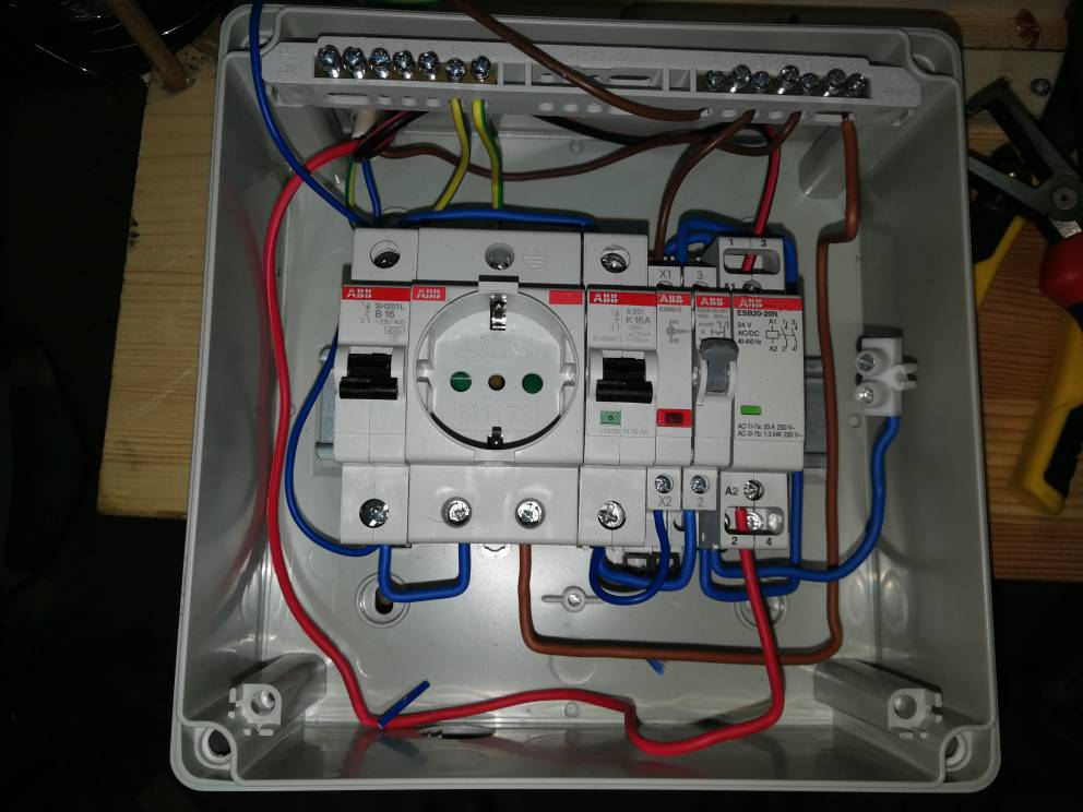

Λόγω απουσιών το καλοκαίρι, σκέφτηκα να βάλω αυτόματο πότισμα στο λαχανόκηπο. Έχω ήδη λάστιχα με σταλακτες, χρειαζόμουν όμως ένα προγραμματιστη, ηλεκτροβάνες αλλά και Ρελε εκκίνησης της αντλίας που παροχετευει με νερό από την δεξαμενή.
Έφτιαξα έτσι ένα πινακάκι και ένα κουτί για την προφύλαξη του προγραμματιστη (πρέπει να απέχουν μεταξύ τους).
Αν ενδιαφέρει μπορώ να παρουσιάσω και το υδραυλικό μέρος της εγκατάστασης.

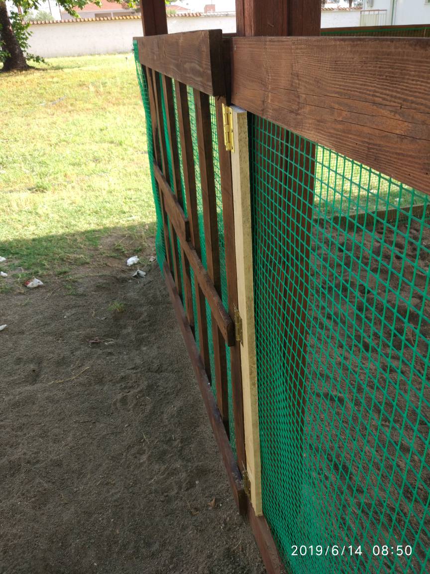

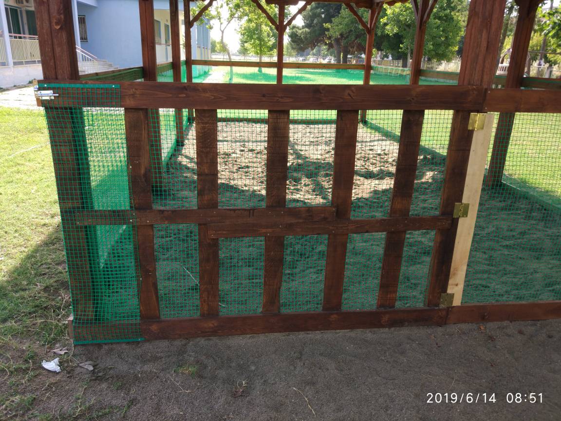

Χαίρετε, από πέρυσι είχα περιφραξει με βοήθεια γονέων το σκάμα των παιδιών για να μην μπαίνουν σκυλιά στο σχολείο που δουλεύω. Φέτος αξιώθηκαμε και φτιάξαμε μια πόρτα από παλετες αλλά δυστυχώς μια μέρα που ελειψα λόγω μεγάλου ανοίγματος έπεσε όλη κάτω. Τι θα μπορούσα να κάνω για να μην την ξανά ξύλωσουν το επιπλέον ξύλο που βάλαμε για να μπουν οι μεντεσεδες ίσως θέλει πιο μεγάλες βιδες; επίσης πρέπει να ανοίγει μέχρι τη μέση γιατί πιο πέρα πιέζει τα ξύλα της περιφραξης οπότε θέλω και ένα στοπ πόρτας αλλά για χωμα. Κάθε ιδέα δεκτη
Στάλθηκε από το MI 5 μου χρησιμοποιώντας Tapatalk
Νομίζω οτι αυτή η πόρτα είναι πολύ μεγάλη και βαριά, κι όπως είναι κατασκευασμένη θα "κρεμάσει" σίγουρα.
Χρειάζεται μια τραβέρσα όπως αυτή στη φωτογραφία για να τη στηρίζει σε οριζόντια θέση και να μην πέσει.
Για το stop της πόρτας, κι επειδή δεν μπορείς να μπήξεις παλούκι στο γκαζόν που παίζουν τα παιδιά και θα είναι πολύ επικίνδυνο, θα μπορούσες να βάλεις ένα τριγωνάκι χαμηλά στη βάση, στο επίπεδο του εδάφους, και να τερματίζει η πόρτα πάνω του.
Οκ αυτό γίνεται σχετικά εύκολα. Σκεφτόμασταν μήπως βαζαμε και ελατήριο από επάνω για το βάρος αλλά δεν βρήκαμε....να το ψάξω ή θα είναι περιττό; επίσης η άβαφη σανίδα που στηρίζεται η πόρτα ξεριζωθηκε. Τι βιδες να βάλω για καλύτερο κράτημα; εννοείτε πως θα προσθέσω και το τρίγωνο κάτω.
Η τραβερσα θέλει από την άλλη μεριά , δηλαδή το πάνω μέρος της να είναι από την πλευρά των μεντεσεδων . Θα σου πρότεινα την σανίδα με την πόρτα να τα μεταφέρεις πιο αριστερά και με 4x60 βίδες να δέσεις μεντεσε-σανίδα-δοκάρι μαζί .
