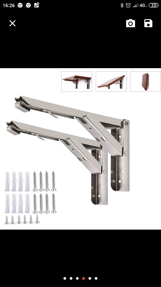

Νέα ερώτηση. Θέλουμε να φτιάξουμε δύο γραφείακια μικρα αναδιπλουμενα (λόγω έλλειψης χώρου στο δωματιο) ποιον τρόπο θα θεωρούσατε ποιο καλό και γιατί; βάζω μια φώτο κι ένα βίντεο με τις επιλογες
https://youtu.be/6QTHhMh0C5I
Στάλθηκε από το MI 5 μου χρησιμοποιώντας Tapatalk
