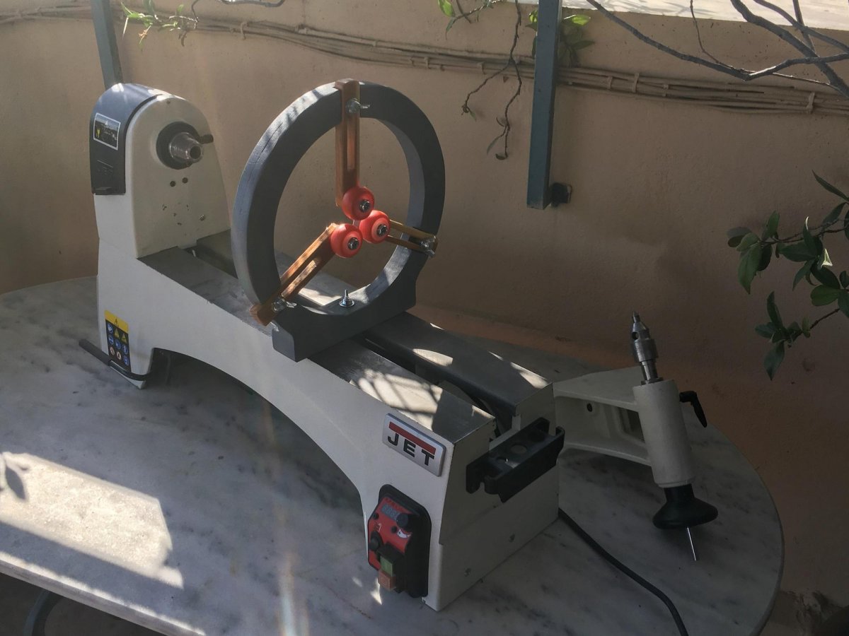

'Ετοιμο και το steady rest...
Ένα χρόνο το σκέφτομαι, δυο μέρες το κατασκευάζω... Επιτέλους!
Κάλλιο αργά παρά ποτέ όμως...

Αυτές οι κατασκευες είναι ναρκωτικό...αυξομειώσεις,αυλακώσεις σφιγκτήρες και πάνω απ' όλα νοικοκυρεμενα και όμορφα!

Mπραβο Μπαμπη!
Αυτο κραταει το αντικειμενο σταθερο για να το σκαψεις μεσα? Ενα εξτρα στηριγμα δηλαδη στο υπο αδειασμα κομματι?
Mπραβο Μπαμπη!
Αυτό μπαίνει σε κομμάτια μεγάλου μήκους συνήθως για να τα κρατάει σταθερά.
Στάλθηκε από το Redmi Note 4 μου χρησιμοποιώντας Tapatalk

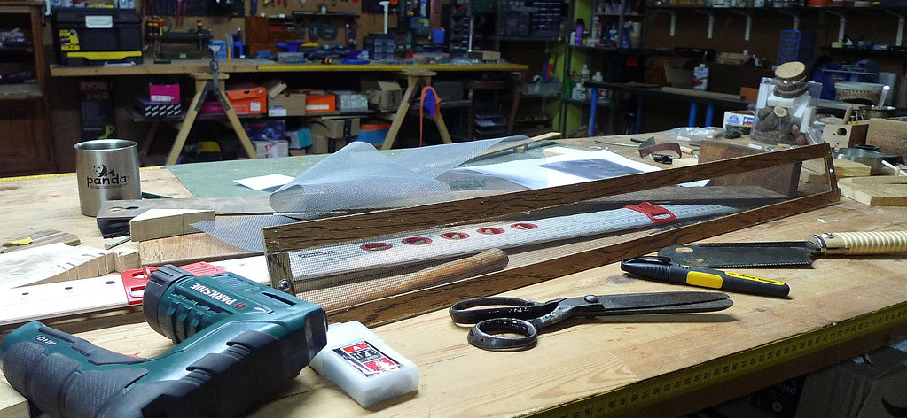

Προτζεκτακι μισαωρου!
Σιτα παραγγελια 84εκχ7εκ για να μπει σε μια λωριδα κενου σε μια πορτα για εξαερισμο.
Ρεταλακια κοντρα πλακε 4μμ παχους και ρεταλι σιτας παραθυρων κοπηκαν και κολληθηκαν μονο με το καρφωτικο parkside και με συρραφιδες κοντες, των 4μμ.
Δεξια αριστερα μπηκαν λαμαρινοβιδες με ροδελιτσα για να βιδωθει απ ευθειας στην σιδεροπορτα καλυπτωντας το κενο.
Δυναμη το μικρο parkside μπαταριας για τετοιες μικροδουλειες με τα καρφακια των 6, 8 και 10μμ και τις μικρες συρραφιδες των 4μμ, 6μμ και 10μμ.
Παρα πολυ χρησιμα αυτα τα μικρου μεγεθους αναλωσιμα. Καρφακια 6 και 8μμ δεν εχω βρει. Αν βρει καποιος ας βαλει μια φωνη.
Το αντιστοιχο 4βολτο bosch ειναι σαφως ανωτερο σαν εργαλειο αλλα ΔΕΝ παιρνει καρφακια τα οποια ειναι πολυ σημαντικα στα μαστορεματα μου.

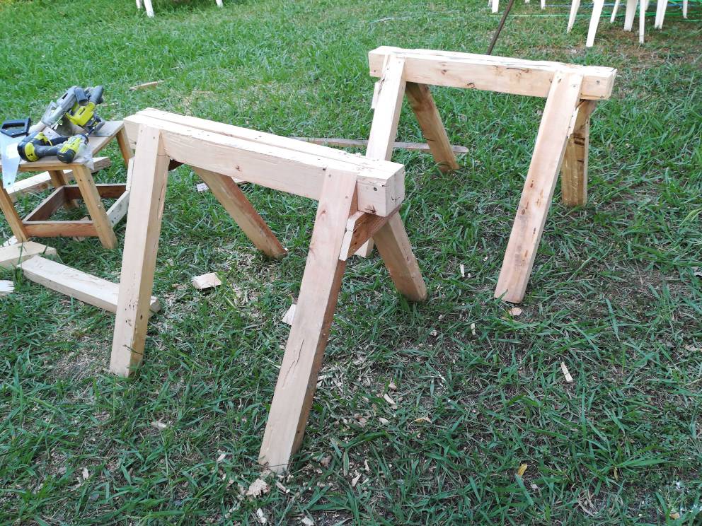

Εβδομάδα πληρους αλλαγης σκεπης στο σπιτι στο χωριο και ηταν ευκαιρια να φτιαξω και 2 καβαλετα για να βρισκονται. Τα σχεδια της κατασκευής ειναι του Mathias wandel. Τα σκοροφαγωμενα ξυλα ειναι διαστάσεων 5χ9 περιπου και ηλικιας 70+ ετων!
Για την κατασκευή χρησιμοποιηθηκαν μια πλανη einhell και τα ryobi δισκοπριονο-σπαθοσεγα-παλμικο
Στάλθηκε από το WAS-LX1 μου χρησιμοποιώντας Tapatalk
Πολυ καλο βγηκε, μπραβο για το ανακυκλωμενο ξυλο!! Βαλε και το λινκ των σχεδιων αν μπορεις.
Ποσο υψος εχουν, φαινονται γυρω στα 60 εκατοστα.
